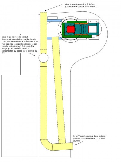

C'est un schéma qu'il nous faudrait :)

Salut Pascal, merci pour ta réponse.
Je fais un shéma et je le fait passer ce soir en rentrant du boulot ...

Je sais pas si ça sera plus clair ...
Pascal, je pensais que le conduit d'évacuation devait avoir au moins une surface équivalente à la surface du tunnel de la chambre de combustion ...
Ma cheminée interne a un diamètre équivalent à 20 cm ...

Bravo et merci pour le schéma. Pour moi c'était clair même sans ; ) mais cela permet à tous de bien visualiser le chemin des fumées (Il faut cliquer 2 fois de suite sur l'image pour l'agrandir au maximum, la première vous redirige vers la page de l'album dans laquelle est classée le schéma, la seconde ouvre une vue plein format).
La théorie veut que l'on respecte l'aire de la chambre comme minimum... la pratique permet de larges variantes qu'il faut aussi observer.

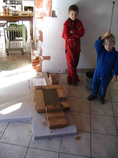

après quelques jours d'abscence voici les photos (cf MEDIAS-POELE ROCKET-DRAGON38) du chantier qui avance lentement mais sûrement ... Je vous fais parvenir la suite des photos dès que possible. L'unité de combustion est finie, les tuyaux sont posés et la chambre de raccord est quasiment terminée. Samedi je pose la cheminée en toiture avec un collègue et après ... on teste ... Si tout est bon, je finis la batterie thermique dans la foulée.
Pascal, j'ai posé seulement 1 aller-retour de tuyau comme tu me l'as conseillé et il est vrai que même en 153 cm le volume des tuyaux est important. A ce propos, les tuyaux sont des tubes d'irrigation agricole en aluminium leur diamètre exact est 152.5 cm ... ils s'adaptent donc super bien avec les raccords standards et sont bien moins chers (13,50 euros les 6 mètres chez le ferrailleur du coin).

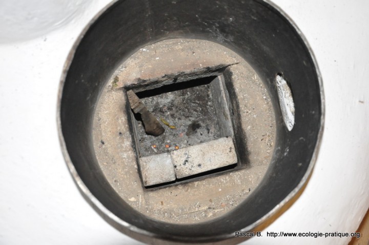

Le rocket avance bien et ce matin j'ai fait le premier feu. Mais le tirage n'est pas du tout au rendez vous ... Help ! En fait le feu a super bien démarré, le tirage était bon et puis au bout d'un moment, le feu a remonté le bois posé verticalement et forcement il y a eu beaucoup de fumée ...
Est-ce normal au début ? dois-je perseverer ?

Il y toute une période d'apprentissage pendant laquelle cela peut arriver.
Pour l'éviter, tu peux réduire la chambre d'admission en ajoutant des briques à l'arrière du bois comme sur l'image suivante :
Rocket stove - Réduction chambre d'alimentation
Il faut aussi veiller à avoir l'évacuation au dessus du faîtage et qu'aucun trou dans la maison ne vienne perturber le tirage (vmc, aération, porte ou fenêtre ouverte, cheminée non obstruée...).
Donc, au début , faire de petits feux pour faire connaissance avec son dragon. Changer souvent l'emplacement des pièces de bois, la section, et les essences utilisées afin de découvrir les différentes réactions.
Courage tout devrait fonctionner correctement.

Dans la situation actuelle, je pense avoir trouvé d'où venait l'eau.
Pour la partie où il y a le retour, la pente va de la chambre de raccordement vers la jonction des 2 tuyaux. A ce niveau, je pense que l'essentiel de la condensation est dû au fait que le poêle sèche ( il perd de l'eau) et les fumées sont froides car la batterie est encore très froide (ce qui favorise la condensation). Tout devrait rentrer dans l'ordre quand il sera sec (ce qui se confirme en ce moment car il y a de moins en moins d'eau au fur et à mesure que les flambées se font).
Pour la partie qui est raccordée au conduit d'évacuation, je crois que c'est autre chose. J'ai fait une erreur de conception, importante je pense, dans le sens où mon conduit d'évacuation verticale est juste au dessus de mon tuyau horizontal et qu'il lui est raccordé par un T en aluminé. D'une part, toute l'eau du conduit vertical retombe directement dans le conduit horizontal (je pense que c’est pourtant dans ce conduit qu’il y aura le plus de condensation une fois que le poêle sera sec, un peu comme une chaudière à condensation). D’autre part, cette eau passe à travers la jointure du T car il n’est pas soudé mais plié (il n’est pas du tout fait pour supporter et conduire l’eau acide de la condensation) et du coup je ne peux pas récupérer cette eau à l’autre extrémité (là ou il n’y a pratiquement rien qui sort sur mon schéma). Cette eau passe sous le poêle et se retrouve par infiltration autour du T. Ceci étant, je pense qu’il n’est pas souhaitable de faire passer la condensation par l’autre extrémité car mes tuyaux sont en alu (pas de résistance aux acides sulfuriques et nitriques …).
Du coup voici la seule solution qui me parait logique. Décaler un peu mon évacuation verticale vers la droite sur le dessin. Installer un T inox avec une purge en bas du conduit vertical. Puis raccorder ce T à l’autre T en aluminé (qui aura donc fait une rotation de 90°). Et pis voir c’qui s’passe !
Bon désolé mon message est un peu long et j’espère que je ne vous ai pas saoulé avec ça !
Voici le fruit de ma cogitation nocturne ! Je pense que la condensation doit être prise en compte dès le début de la construction d’un Rocket. En termes d’emplacement d’abord mais aussi en termes de récupération de chaleur. Je me dis qu’il ne faut pas être trop gourmand et accepter de laisser un peu de chaleur « partir » pour limiter la condensation au sein du poêle. Le rocket en a besoin pour être en bonne santé (un peu comme les abeilles on besoin de miel : (si on en prend trop, on tue la ruche …). Il est possible certainement de beaucoup refroidir les fumées mais à quel prix ?
Oups! C'est vers la gauche sur le dessin ...
