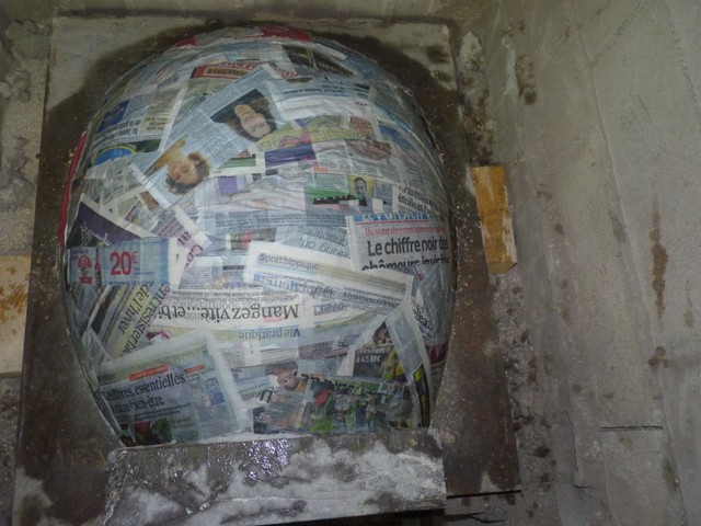

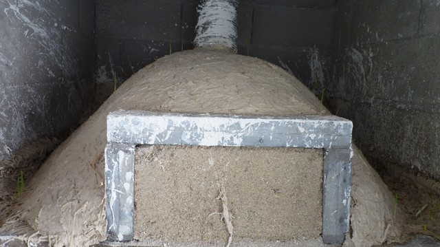

Le dôme de sable recouvert de papier journal.
PAPIER JOURNAL 1

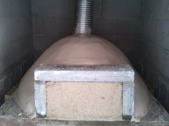

Première couche de mélange terre-sablon.
Dôme de terre réfractaire

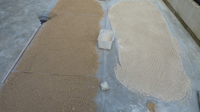

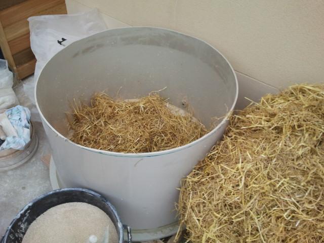

Je profite d'un rayon de soleil pour faire sécher ma terre qui à ce stade à déjà été criblée deux fois. J'utilise d'abord une grille de protection de hotte de cuisine. Puis un tamis . Enfin à venir un tamis encore plus fin.
Séchage de la terre argileuse
Là c'est mon fouloir .
Foulage du mélange terre-paille
Couche de renfort, normalement moitié terre , moitié paille. J'y suis allé au pif. Peut-être trop de paille et pas assez de terre. Trop humide aussi.
couche terre-paille

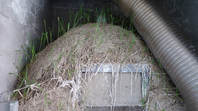

Le four sèche , et, le blé pousse !
Il y a aussi de la moisissure ressemblant à du coton qui apparaît.
Pousse de blé et moisissure

Oui Ceddz il y a plein de vie sur mon four !
Ca continue de pousser .
Champs de blé
Je viens tout de même d'arracher les jeunes pousses car il n'y aura pas assez de blé pour faire un pain.

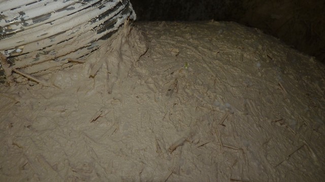

Ma terre est encore humide , j'ai vraiment trop mouillé mon mélange.
Il ne me reste plus qu'à faire la couche d'isolation avec 6 parts de paille pour une part de terre. Cette fois je ne vais pas la tamiser autant.
Je pense aussi faire passer le retour de la banquette sur le dôme de terre actuel pour l'intégrer dans les 20 cm d'isolation terre/paille précédemment cités.

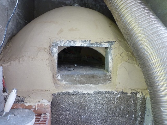

Par : biloubi

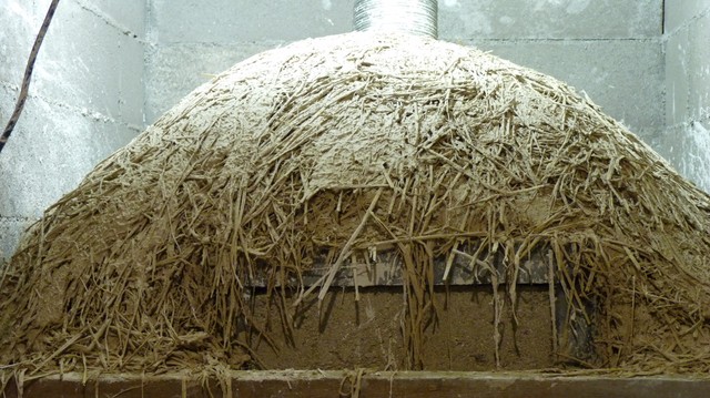

L'ensemble a séché car le sable semble s'être tassé. Il y a un "jour" en partie supérieure du sable présent dans l'encadrement de la future porte.
Je viens de poser la couche isolante terre/paille mais je n'ai pas rigoureusement respecté les proportions. Je me suis fait "une pâte à crêpe" avec de la terre et de l'eau ,puis j'y ai incorporé le plus de paille possible.
Four chevelu
Je pense faire un petit complément de ce mélange, à moins que je ne procède directement à l'application d'une couche de chaux pour éviter les fuites de fumées.
Sur la photo ci-dessus, sur la gauche il manque de la matière car j'aimerais bien incorporer le tube inox de retour de la banquette. Faire une gangue de terre/paille autour de l'inox histoire de récupérer encore des calories.

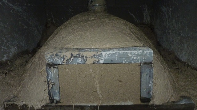

J'ai enduit d'un coulis de terre/sable pour la finition.
Dernière couche de terre
A+. Biloubi.

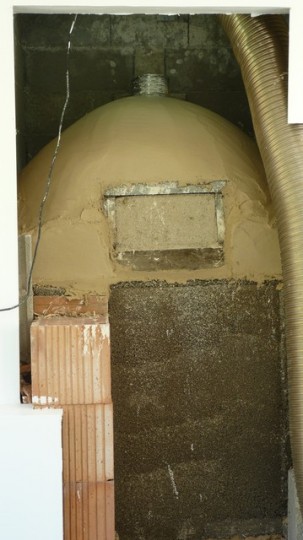

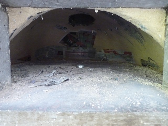

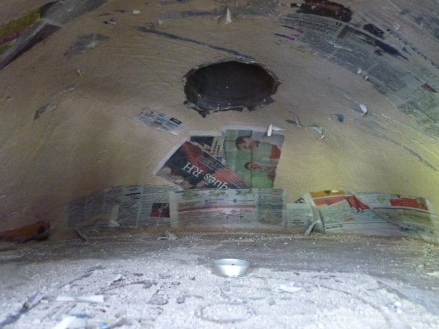

J'ai enlevé le sable.
Four à pain
Entrée du four à pain
Intérieur du four à pain
Il reste un peu de papier journal qui partira avec le feu.
A l'intérieur Il y a 84 cm de profondeur dans l'axe de l'entrée, 76 cm au plus large . Je rappelle que le four est en forme d'ove et non pas d'igloo.

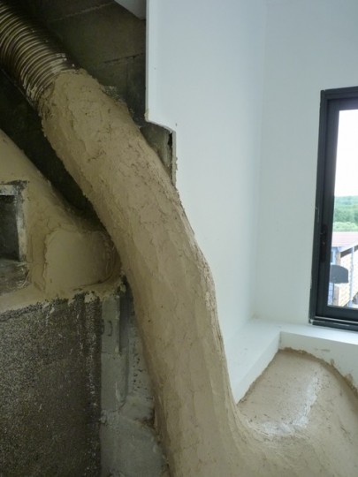

Il me faut encore assembler le tuyau d'évacuation des fumées du banc avec le four
pour remplir le vide entre eux deux.
après bauge
A+. Biloubi.
