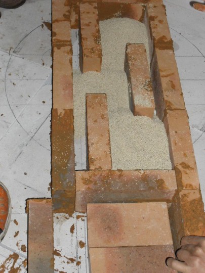

je mets un lien vers une page flickr concernant un rocket en ilot central maçonné en briques, juste pour partager cet exemple, si vous n’êtes pas déjà tombés dessus.
http://www.flickr.com/photos/onyone/5433754422/in/set-72157627952854347/
j’hésitais à le présenter dans un nouveau sujet
Re : Projet de poêle Rocket dans a Nièvre
Publié le: 26/03/2013 13:35
Waouh ! je suis impressionné par ce rocket !
Comme quoi il n'y a pas de limites à l'imagination et un rocket peut très bien s'intégrer dans une maison moderne.
Je panse que pour ton cas, il faut faire au plus simple :
Garder ton tube existant et ses coudes : sur la partie verticale ca gène pas vraiment le tirage.
Quand aux coudes dans la banquette, y'en aura forcémént. au minimum 3 et plus souvent 5 ou 6 suivant la forme de la bestiole.
Raccorde ton tube de 200 le plus haut possible et utilise un tube non isolé : les double peau coutent un bras et cela ne se justifie pas en sortie de banquette où la température est assez basse et en plus on est à l'intérieur de la maison.
Je vois souvent des installation neuves de poêle ou d'insert "modernes" où le tube double peau descend quasiment jusqu'au poêle. Je trouve ca idiot (même si la norme l'impose ou je ne sais quoi). Car non seulement ces poêles n'ont pas un rendement extraordinaire (sur un cycle complet bien sur, pas juste ce qui est marqué sur l'étiquette du magasin) et en plus on garde les fumées bien chaudes pour pouvoir les rejeter à l’extérieur...ça laisse perplexe...
Je te conseille aussi de ne pas trop sacrifier de ton espace habitable : le rocket peut prendre beaucoup de formes différentes, c'est à lui de s'adapter à ton volume, et n'oublie pas aussi que c'est comme un meuble, il peut remplacer un canapé, ou la série de chaises comme sur ton plan, du coup occupé est bien moindre.

Le rocket de Jupon repose en entier sur du siporex de 7cm d'épaisseur si je me souviens bien.
La chambre de combustion est surélevée du siporex d'une épaisseur de brique formant un tunnel rempli de vermiculite. On voit ça ici :

Tout d'abord, je suis tombé sur une de tes photos Pascal, dans le fil "ca marche", qui illustre "je peux réduire l'évacuation de 80% avec une pièce métallique" ... j'avais compris qu'il restait 80% de passage pour la fumée!!! mais c'est 80% obstrué!!! Peux tu nous en dire plus sur la question que se posait Cédric lors de son expérience "Je sais pas ce que ça donnerait pour l'allumage ni pour des conditions difficiles comme un ciel lourd ou un vent contrariant" est ce que tu laisse cette plaque en place en permanence?
