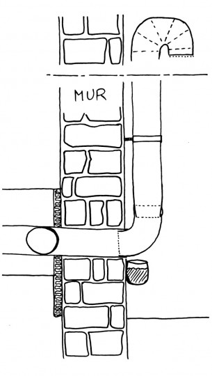

Je me suis replongé dans le livre de Pascal B et je me suis arrêté sur la question de la condensation en sortie de tubage.
Un schéma vous aidera peut être à comprendre la question qui m'est venue à l'esprit : http://grange12.ouvaton.org/vue1.png Il s'agit d'une vue plongeante à travers la mezzanine où on voit la future salle de bain (de couleur orange) qui sera la seule pièce isolée dans la grange. Le rocket se repère facilement, il se prolonge par un banc coudé avec une partie dans la salle de bain le long du mur.
Dans un premier temps, j'ai pensé à une sortie verticale représentée en bleu près de l'échangeur thermique. Mais cette sortie va traverser une pièce non isolée sur plus de 4 m de hauteur. J'imagine que la vapeur d'eau va avoir tendance à beaucoup condenser, surtout après un banc de 9 m environ.
La solution serait de situer la sortie au dessus de la salle de bain. Mais dans ce cas il faudrait que je revoie le dessin de mon banc avec un tubage horizontal sans retour... ou avec un double retour ???

Re : Banc dans la salle de bain
Publié le: 28/03/2013 13:27
Salut JC,
Il va falloir bruler du bois vraiment bien sec (comme on devrait toujours le faire d'ailleurs)
Je pense que la plupart de ta condensation va s'arrêter dans la banquette, et le peu qui restera dans le tube vertical va descendre gentiment. Juste en dessous, dans la banquette, tu peux y installer un récupérateur genre grand cendrier découpé dans un cul de cumulus par exemple, ainsi l'eau ne pourra rien détremper.
A bientot
Publié le: 28/03/2013 21:40
Bonjour-Bonsoir,
Comme le dit Cédric
il faut gérer la condensation à ce point en créant, lorsque l'on est à l'intérieur, un réservoir de bonne capacité ou une évacuation dédiée au liquide.
Lorsque l'on sort à l'horizontale au travers du mur, la gestion est simplifiée par la légère pente vers l'extérieur du conduit dans le banc et l'on évacue la condensation à la jonction du coude comme indiqué sur ce schéma :
Sortie du flux

Merci d'avoir apporté ton avis Pascal. Reste à imaginer comment évacuer l'eau à la base de la conduite verticale avant que le récupérateur soit plein. J'avoue sécher sur la question (mauvais jeu de mot ?). Par contre, si je modifie mon dessin et que je sors à l'horizontale, ça semble beaucoup plus facile avec ton astuce.
Si je modifie mon dessin, l'idée serait de ne pas partir à la verticale mais de rester dans le mur entre la salle de bain et le salon, avec une sortie haute sur la façade est à droite sur mon plan. Et en poussant encore plus loin, peut être de chauffer le plancher de ma mezzanine pendant qu'on y est. Je délire ?
