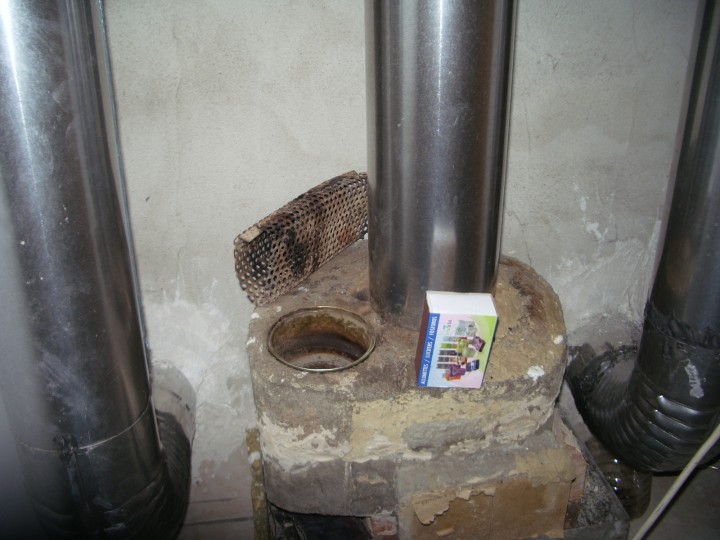

Re : poele rocket compact a faible inertie pour chauffage salle de bain.
Publié le: 12/01/2014 18:39
Par : sim

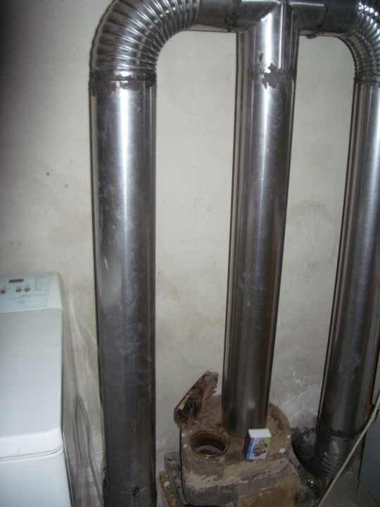

la bete
voila les photos
je n'ai pas fait l'enduit a la bauge pour le moment.je pense que je vais attendre ce printemps qu'on n'utilise plus le poele.je voudrais une epaisseur reduite(1 cm voire moins)car le rayonnement de cette partie offre un bon confort , mais ne sert a rien si la temperature n'est atteinte qu'une demie heure apres l'allumage lorsqu'on a fini a la salle de bain...
la traversée du mur est en inox.au passage vous pourrez admirer mes pietres qualité de platrier...
le mastic d'etancheité est indispensable si vous voulez pas avoir les yeux qui piquent ou finir sous oxygene a l'hosto , mais ne procedez pas a l'arrache comme moi :) mettez deux bandes de scotch pour proteger des debordements et retirez les apres avoir mis le mastic(meme procedé qu'avec un joint silicone )
les condensats sont evacué par la legere pente des 2 tuyaux inox traversant le mur ; et il y en a!

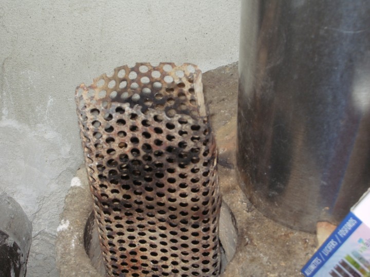

corps de chauffe
voila la chambre de combustion.j'ai un passé d'aeromodeliste , ce n'est pas un hasard si j'ai choisis une forme en spirale : mr Serrier c'etait deja cassé la tete pour faire rentrer une flamme dans un micro turboreacteur. comme une flamme c'est long , il l'as fait en sorte qu'elle s'enroule sur elle meme pour la contenir entre les deux turbines espacées d'une vingtaine de cm.la forme de la chambre de combustion est differente(annulaire dans le turbo et en colimaçon dans mon poele) mais le principe est le meme .
notez que le tuyaux de poele ne souffre pas d'un exces de chaleur , mais il n'est pas isolé comme dans les autres poeles que j'ai pu voir , auquel cas il ne resisterais surement pas.
le cendrier est fermé par de l'isorel provisoirement.
cendrier

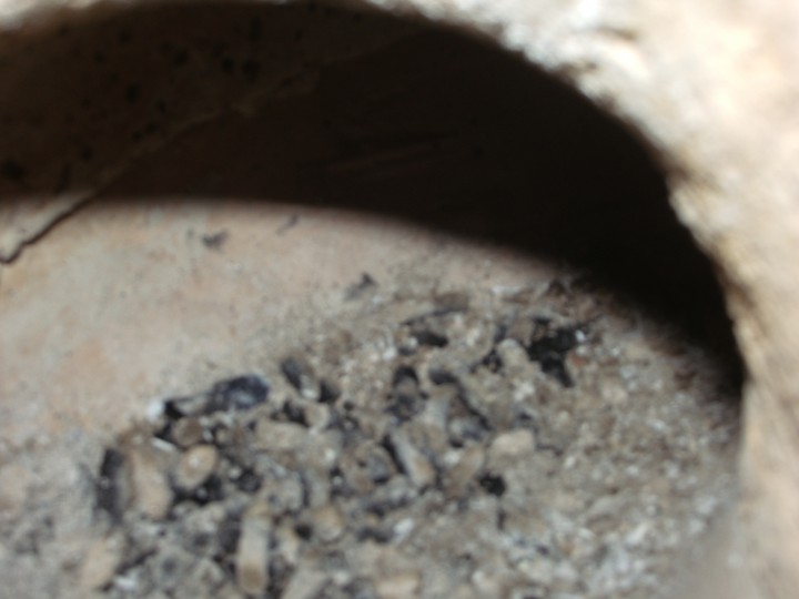

voila la vue du cendrier avec les trois trous qui donnent dans la chambre de combustion
tremie a pellets
la tremie en place avec laquelle j'ai fait quelques essais pour bruler des pellets.ça chauffe fort!

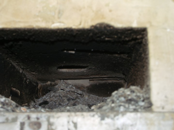

la gueule du poele
l'entrée du poele , la couleur rosée viens des restes d'argile du master qui a servi au moulage

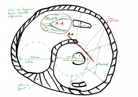

je compte faire un master en platre(que j'aurais deja du faire mais on peu encore facilement en faire un au moment du ramonage , les deux demi coquilles etant simplement jointés avec du ciment prompt qui n'a pas collé) car je vais utiliser la meme forme pour ma "chaudiere" eau chaude sanitaire.
avis aux amateurs , je ne vois pas d'inconveniant a diffuser gratuitement(mais a moindre frais) de quoi vous fabriquer la chambre de combustion facilement.
s'il vous prend de faire la votre , voici mes bases :
j'ai fait un proto en moins de deux avec une bande tole de 20 cm mise en colimaçon fiché en terre , quelques briques et un peu d'argile pour fermer le dessus et raccorder la cheminée , histoire de valider mon concept et sa forme finale.le conduit etait carré mais c'est pas un probleme.
pour la forme exacte , difficile a decrire...ça commence par un conduit courbe de 10 cm de diametre dont la section ne retrecis pas avant de s'ouvrir sur le "noyaux" central du diametre de la cheminée.
les 3 trous du cendrier sont repartis comme suit :
le premier la ou le conduit de 10 cm commence a s'ouvrir sur le noyaux central(celui du fond sur la photo) ,
le deuxieme diametralement opposé dans le conduit qui "meurs" sur le noyaux central(devant),
et le troisieme pile sous le centre de la cheminée(celui du milieu)
lors des test j'ai pu voir que la cendre eventuelle montait en spirale dans la cheminée et tombaient par force centrifuge(ejecté de la veine chaude montante sitot le haut de la cheminée atteind , ce qui veut dire que si on a deux cheminée l'une dans l'autre , la cendre tombe entre les deux et peut etre evacué. ce que j'avais prevu au debut (une cheminée de 10 cm de diametre et 60 de longueur sur la chambre de combustion et le tuyaux de 12.5 par dessus.
mon poele ne tirant pas assez(mais ce n'etait pas du a cela) je l'ai sorti.le tirage marche pareil en 10 ou 12.5
de toute façon , la quantité de cendres arrivant a ce niveaux est negligeable et dans les essais etait du a une "indigestion" de papier brulé
comme dit plus haut , mon poele ne tirais pas super au debut. a l'exterieur j'ai mis deux tuyaux de 1 m verticaux pour equilibrer le thermoshiphon(car le tirage d'un rocket stove est du a un thermosiphon non? ) les tuyaux interieur descendant trop bas pour une sortie direct a l'air libre.a terme il y aura un vrai conduit avec sortie en toiture.

Publié le: 12/01/2014 19:43
Excellent, j'adore le concept,
Par contre, je n'arrive pas trop à bien visualiser le colimaçon.
Tu nous ferais pas un petit dessin pour finir ton exposé ?
Publié le: 12/01/2014 20:16
Par : sim
plan sommaire chambre de combustion spirale
voila pour se faire une idée.je prendrais des photos ce printemps.
le plan de joint pour ceux qui sont etranger au moulage , c'est les partie des 2 demi coquilles qui sont en contact.
j'espere que vous visualiserez bien l'ouverture progressive sur le noyaux de 10 cm(coupe A-A)

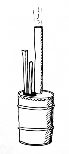

Rocket de poche

ben du coup je sait pas si mon poele peut avoir ce nom...
le tirage , qui est tres bon , n'equivaut pas a un rocket , je pense que ceci est du au fait que la flamme ne monte pas dans le tuyaux et que l'ecoulement des gazs est beaucoup moins turbulant .
quand je demonterai ce printemps pour voir les suies et goudrons (qui seront peut etre un bon indicateur de la qualité de combustion)j'en profiterai pour faire un essai avec un fort tirage
ça permettra de savoir si le beton refractaire tiend (chauffe de celui ci beaucoup plus rapide a foyer egal et feu plus fort et t° plus forte peut etre aussi)dans une configuration rocket puissant.pour le moment , il n'y a pas d'autres fissures qui sont apparues.tout va bien :)
avantage,je pourrais le sortir pour faire ces essais , le corp de chauffe n'exede pas 20 kilo et je l'ai mis sur un support en tole qui n'est pas scellé B)
d'ailleurs , ça donne envie d'essayer avant ce printemps! en plus il faut que je sache si je peu utiliser ce corp de chauffe pour ma chaudiere.

je ne pense pas que l'on puisse ameliorer le rendement de combustion vu que les poeles rocket "normaux" l'ont deja tres tres bonne.enfin c'est ce qui m'as semblé comprendre :)
il y aurait des ameliorations a apporter?
je pense que l'on peu se cantonner a cet avantage pour ma version quand on a une place reduite et qu'on ne veu pas d'inertie:
-encombrement carré au lieu de rectangulaire.(c'etait mon seul imperatif , j'ai copié tout le reste sur un rocket :) )
je pense que tous les autres criteres peuvent etre remplis aussi bien par la version spirale que la version droite.on monte plus vite en t° parce qu'il n'a que l'inertie des deux coquilles(il existe surement des briques refractaires de moins de 5 cm d'ep? )
apres peut etre que ma version fera des petits...et evoluera.
d'ailleurs a ce propos je l'ai deja dit mais pas clairement : si quelqu'un veut que je lui moule la forme en platre pour qu'il puisse s'amuser , je fait ça gratuitement. :)
n'hesitez pas a experimenter :) ça me rendra heureux!
