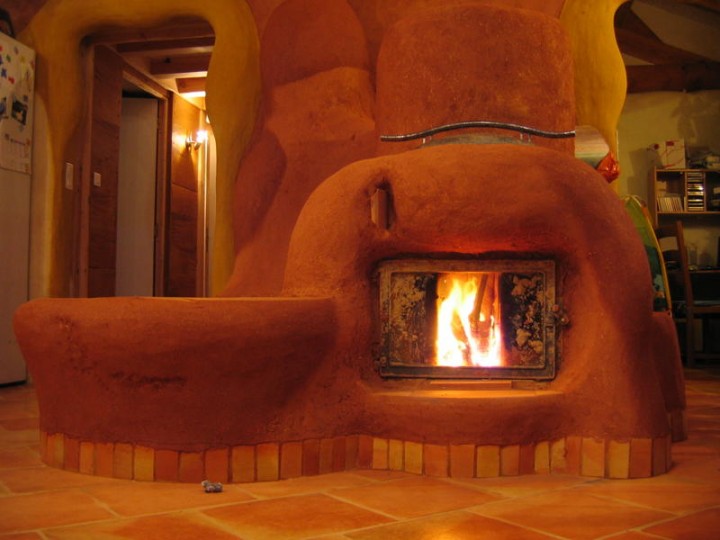

Pour abuser un peu, j'ai une autre question : un rocket en 20 cm est il adapté dans ma situation ? Maison carré en pierre bien isolé, 65 M2 au rez de chaussée et autant à l'étage ( total 130M2 ). Actuellement j'ai un poêle "deville" de 11kw et nous consommons 7 stères de chênes pour une moyenne de 19° . Le rocket serait placé au rez de chaussée de manière centrale avec réutilisation du conduit inox vertical apparent sur toute la hauteur ( ou recouvert de terre ). Je ne pense pas pouvoir faire un banc de plus de 2M faute de place , se serait plutôt une banquette comme ceci :
Finitions
Merci au passage à l'auteur de cette photo !
Je pense que les gaz en sortie de banquettes seront encore très chaud, donc recouvrir le tuyaux d'évacuation vertical de terre sur toute la longueur ( rdc + étage ) apporterais peut être un peu plus d'inertie.
J’espère ne pas créer de doublons avec des questions déjà posé !

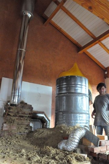

Une cheminée plus haute implique un baril plus haut ou le recours à la soudure de 2 barils, et le tirage serait beaucoup plus important.
Si tu n'as pas de place pour un banc, il faut envisager de stocker dans un mur comme sur la photo que tu as affiché.
Mise en place masse
Mise en place masse
As-tu la possibilité de faire un banc à l'étage ?
