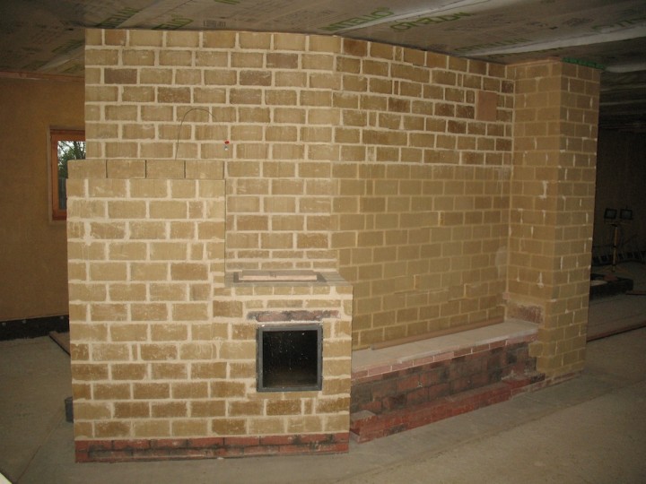

J'ai aussi un rocket stove tout en briques réfractaires et une dalle réfractaire sur le heat riser - ça marche très bien. L'habillage est en BTC, avec environ 5 cm d'espace entre le RS en l'habillage (pour améliorer la répartition homogène du chaleur).

Comment puis je ajouter un album avec des photos de mon RS?
Re : Rocket tout maçonné, donc sans baril
Publié le: 22/03/2015 15:21
Ton album est sur la page suivante :
Le rocket de strawbale

ajouté au album:
* video clip courte (de la combustion première)
* 2 photos du clapet automatique de tirage (réglable)

Ben c'est un sacré morceau, combien d'heure environ pour faire tout ça?
Je vais regarder de plus pres les photos que j'ai copiees...
