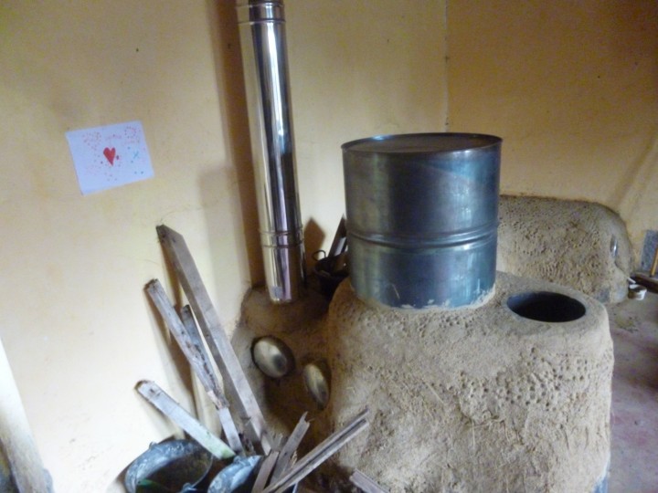

Montage à blanc du rocket dans le salon.
Voila la partie qui sera dans le salon avec 6 mètres de tubage horizontaux.
Aperçu des conduits à l'étage.
Puis 4 mètres de tubages à l'étage pour finir dans le conduit de cheminée.
maquette
Le Coeur de chauffe est composé de 70 briques réfractaires de qualité ( je pense à 2,50 euros la pièce chez Gedimat :roll: )
Test du tirage

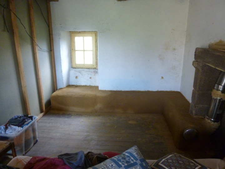

Voila en bref l'avancée des travaux, le détail est dans mon album. Pour l'instant je fais deux petites flambée quotidienne pour sécher l'unité de combustion est ça brûle comme le souffle d'un dragon :evil: ça fait super plaisir quand la théorie devient une réalité sous nos yeux !
Je me posais une question pour le remplissage des banquettes.
Serait ce possible de mettre de l'argile pure non mouillée mais très tassée avec des pierres dedans? le tous tenu dans un revêtement en mortier de terre-crue pour que ça ne s'effondre pas.
Cela pourrait sécher plus vite du coup et me demanderait moins de sable !

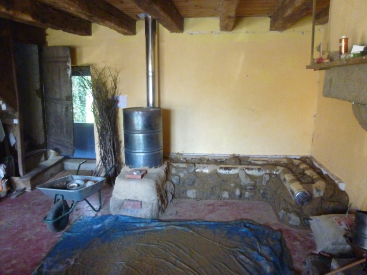

En tous cas, il y a un espace d'un peu moins de 20 cm à cet endroit là et les tuyaux sont des ISOTIP-JONCOUX en inox... moins chère que Poujoulat mais ça pique quand même :P le budget est quasiment là dedans !

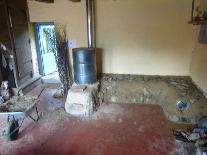

Sinon, j'ai commencé le remplissage avec du mortier d'argile et de gros morceaux de granit... puis du torchis au dessus des tuyaux avec d'autres pierres
J'ai décidé de faire sécher le tous avant de continuer le tartinage pour éviter le refoulement des fumées car ça devient déjà délicat de l'allumer. Il fait doux dehors et l'eau de la banquette pompe toute la chaleur des fumées, ça diminue le tirage mais j'y étais préparé après les différentes lectures sur ce forum.
Le seul soucis est que j'ai voulu tuber ma cheminée. Mais le tuyau flexible ne rentrait finalement pas, il s'est plié à mi-hauteur...
:cry: du coup , j'ai mis un chapeau pare-pluie en haut du conduit de cheminée et le tuyau d'évacuation emmène les fumées dans ce conduit d'origine... ça fonctionne quand même mais je devrais prévoir une trappe de ramonage. En y repensant, j'aurais fait ça dès le début, cela aurait économiser pas mal de tuyau !

Les couches de bauges se superposent encore et fais secher le tous quotidiennement matin et soir par de petites flambées.
Le voisin a eu la bonne idée de refaire la toiture d'une dépendance... les vieux liteaux me sont généreusement offert, merci voisin !
Et j'ai recouvert le tuyau vertical d'en bas avec de la laine de roche car ça condense pas mal et j'ai de belles dégoulinures noires dessus... je pense décorer ce tuyau avec de la corde enroulée par la suite.

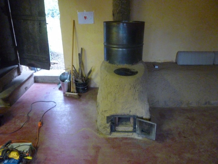

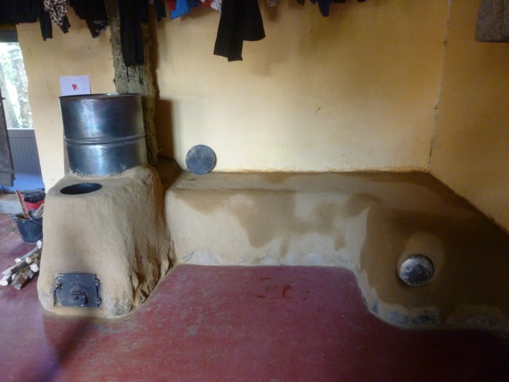

Petit ajout grâce à Lenainchevelu qui m'a généreusement donné cette porte de cheminée ( en plus du sable pour la finition ) :D
M'enlevant une épine du pied car je n'avais pas d'inspiration pour faire cette partie du cendrier ...
J'ai dut la bloquer avec deux pattes métalliques pris dans les blocs de granit, car pas de matière assez solide au niveau des perçages pour maintenir le poids de la porte ouverte.
L'enduit final rendra le tous plus harmonieux.

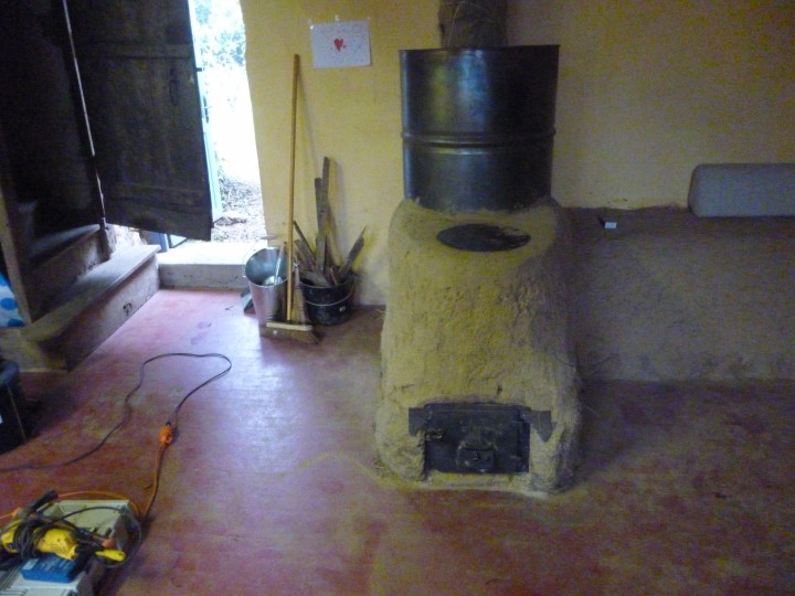

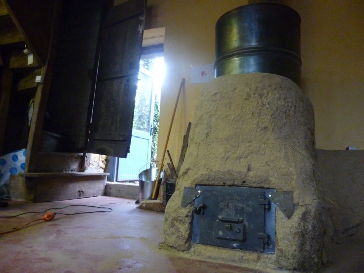

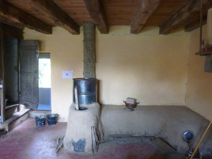

Eh bien voila le rocket avec le mortier de finition pour cet hiver.
Je n'ai pas encore l'idée pour recouvrir le tuyau et sa laine de roche et je désire voir comment est la pièce lors de grand froid, alors je m’arrête pour l'instant. J'aviserais au printemps prochain si je dois mettre plus de matière, recouvrir plus le bidon etc...
Je fais une grosse flambée le matin ( 2 heures environ en brûlant deux grosse bûches fendues en quatre) et la pièce du bas est à 21° toute la journée et celle du haut à 19-20° . Le matin suivant avant la flambée , il fait 18,5° en bas et 16-17° en haut. ( mais en haut, j'attend les nouvelles fenêtres)
