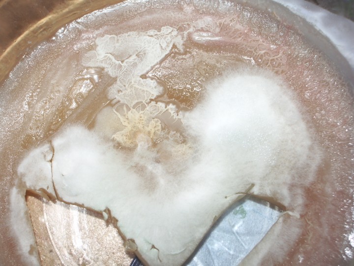

je poste car je crois que ça y est j'ai du mycelium. c'est un pot de gelose ou j'avais mis deux petits morceaux de champi jeune, pas "trop contaminé" comparé aux bocaux ensemencés de spores.je vais prendre une photo!
j'espere que je vais pouvoir l'utiliser malgres la contamination (pour peu que ce soit bien du mycelium :) , je vais le sortir ce soir et le remetre en gelose surement.c'est pas plus gros qu'une piece de 2 cent encore.

j'ai hier soir prelevé le petit bout de mycelium et remis dans un bocal de gelose neuve. j'y croyais pas trop , il avait l'air de s'etre rabougris dans la journée , atteind par la contamination(des levures on dirais , je dis ça parce que ça a la couleur de la levure de boulanger, ça se repand en avançant en petit "chemin" plutot que circulairement). ben il a l'air d'avoir repris du "poil" de la bete mon mycelium ce matin.quand je disais "pas plus gros qu'une piece de 2 cent" , je suis gentil!c'est plus petit.
toujours sceptique et prudent , je ne peux pas affirmer qu'il s'agit bien de mycelium de champignon de paris , mais dans le bocal il n'y avait que ça de blanc et qui partait du morceau de champi que j'y avait mis...je vais mettre une photo sur un site spécialisé.
j'ose plus etre enthousiaste vu tout ce que j'ai essayé et qui n'as pas marché! en plus un clonage sur gelose nutritive sans conditions de sterilité(mais avec beaucoup de precautions) c'est le plus improbable...

bon ben voila une photo de ce que j'ai fait sur gelose donc.
on peu voir que le morceau repiqué(et qu'on voit ayant poussé et prelevé sur la photo) etait contaminé lors de son prelevement dans le premier bocal par cette foutue "levure" qui fait des "chemins".
ça ressemble a du mycelium mon "truc" blanc...plus qu'a le soumettre a un expert :)

ben il s'agit bien de mycelium sur la gelose :)
https://www.shroomery.org/forums/showflat.php/Number/711513
il y a une photo de mycelium de champignons de paris brun sur ce forum , et ça ressemblais bien a ça.
reste a gerer les contaminations . c'est un vrai probleme.
