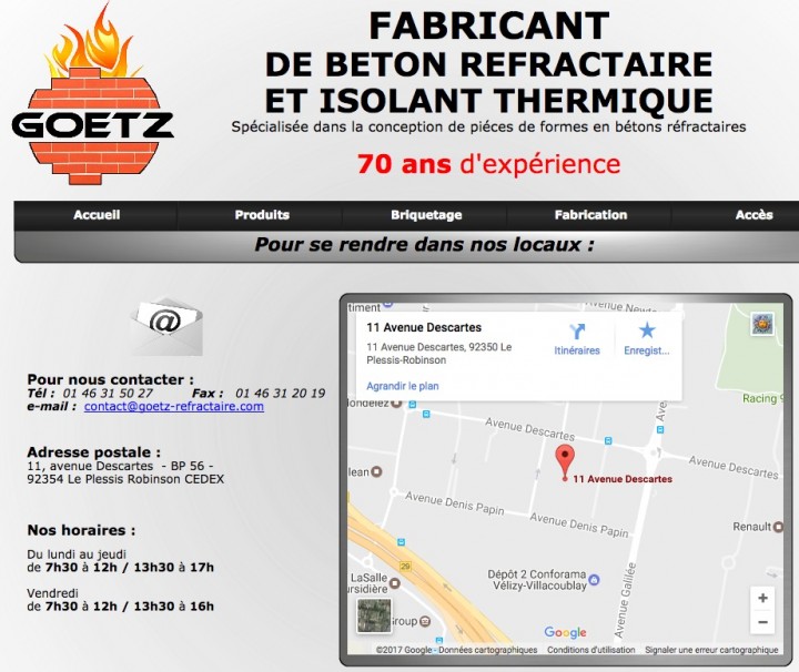

J'ai trouvé un fournisseur en région parisienne, il a tout ce qu'il faut, je vais prendre contact :
Vu le prix des livraisons, because le poids, vaut mieux faire quelques bornes pour aller chercher tout ça, mais le Sud-Ouest, ça me fait quand même loin !
