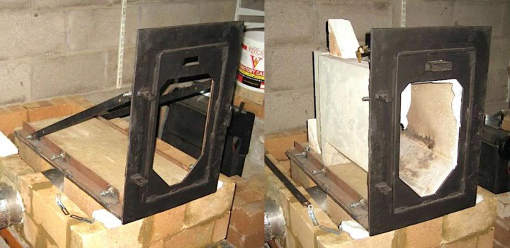

Joli plan Pascal, mais vu comment le dormant est fait sur le rocket de Moos (récup sur ancien poêle) y'a vraiment pas moyen de faire un tel assemblage, sauf à changer de dormant+ouvrant, mais comme on a bâti le foyer en fonction de cette porte il risque de falloir refaire un peu de maçonnerie aussi... c'est pas la mort mais évitable à mon avis.
D'ailleurs le jour du stage ça été un sacré casse-tête pour monter tout ça sans rien pouvoir souder !
06-Montage à blanc 1
Sur mon J200, j'ai fini par obtenir des joints quasi étanches autour du dormant, à force d'ajouter de la bauge, un coup sableuse pour combler les gros trous, un coup argile pure dans les petites fissures, et de temps en temps une petite pissette d'eau permet de recoller ce qui commence à s’effriter (1 ou 2 fois par an). Ca reste vivant un rocket en terre !
Autre option pour faire un joint souple c'est de coller de la fibre sur le dormant, en contact avec la brique, la même fibre qu'on utilise pour faire l'étanchéité du verre de la porte. La colle réfractaire qui va bien est souvent fournie avec. Et pourquoi pas ensuite venir recouvrir cette fibre par un fer plat collé aux briques et qui ferait tout le tour du dormant de manière complètement désolidarisée.

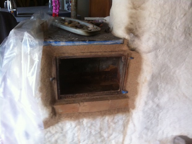

Une fois mes éléments ok, je nettoie le pourtour de la vitre, je fais tomber tout ce qui est sec et poussiéreux, j'arrose généreusement et je me lance... La préparation et la pose m'ont pris une toute petite heure, parce que c'était mon premier essai avec de la chaux, je ne connaissais pas du tout, et ne savais donc pas comme le tout réagissait lors de la pose... pas inintéressant d'ailleurs comme expérience : çà colle plutôt bien, quand on a bien appuyé (à la main ou la truelle), ça se modèle étonnamment bien aussi, et ça prend d'une manière nouvelle pour moi, d'un coup, on "sent" que la prise s'engage...
Voila le résultat de ce mini-chantier, tout encore humide
Bon, débriefing : ça c'est fait. Maintenant, est-ce que ça va fonctionner, c'est à dire tenir aux alternances de chauffe/refroidissement, aux variations de dilatation qui vont avec, aux divers éléments en présence (briques, ferraille, etc.)? Je n'en ai pas la moindre idée !
Ce que j'ai construit comme réflexion, c'est que le béton de type romain (restons humble ; c'est inspiré... !) semble être quelque chose d'ultra résistant d'après les infos trouvées, à tel point que même immergé dans l'eau de mer, ce béton romain résiste des années durant... Bon, l'eau de mer n'est a priori pas sur le pas de la porte pour le moment, mais en tout cas, j'espère que ma version de ce mélange offrira une résistance accrue et certaine là où mes premiers essais en bauge (armée ou non) se sont révélés peu résistants sur cette partie du Rocket.
Je vous ferai un retour bien sur à l'issue de la prochaine saison de chauffe. Je suis là dans l'attente des 28 jours de prise, la solidité est déjà étonnante !
