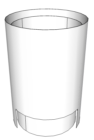

Voilà où j'en suis :
- Rocket 200mm
- Chambre de combustion 18*16 (1 brique sur champ et une a plat) longueur 35cm
- Hauteur cheminée 83cm
- Alimentation 17*18
- Sortie chambre de combustion 17*18
- Longueur du banc 4m oui c'est pour l'ECS mais autant garder la chaleur dans la maison
Les fournitures
Cœur en brique réfractaire (1,71e à Bigmat), mortier refractaire pour sceller les briques.
Cheminée en cours, je pensais la faire en brique en octogone, mais ma scie est pas assez précise pour un angle à 22,5° donc j'ai pris contact avec l'entreprise PRSE à St Vallier, de ce que j'ai croisé ils ont des tubes cylindrique pour la cheminée, j'attend une réponse par mail.
Pour ce qui est du circuit d'eau, ce sera un tube en inox annelé DN20, enroulé sur 20m autour du bidon extérieur, avec 5cm de terre paille au début et si ça chauffe pas assez je passerais à 10cm.
Et la arrive ma première question !
La dimension du bidon, est-ce qu'un bidon de 120L, diamètre 45 int. hauteur 80 c'est bon ?
En gros cela me fait une cheminé interne diamètre 200 - 370 donc environ 5.5cm d'isolant si je coule une cheminée d'épaisseur 3cm en béton réfractaire, si je ne trouve pas mon bonheur à PRSE, je vais les voire vendredi.

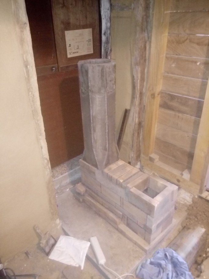

Quelques photos, assemblage à blanc, premier allumage d'un rocket pour moi, 4 feuilles de journal et c'est parti ! Bon je manquais de brique pour la cheminée donc je pense que c'est pour ça que je n'avais qu'un dragon endormi !

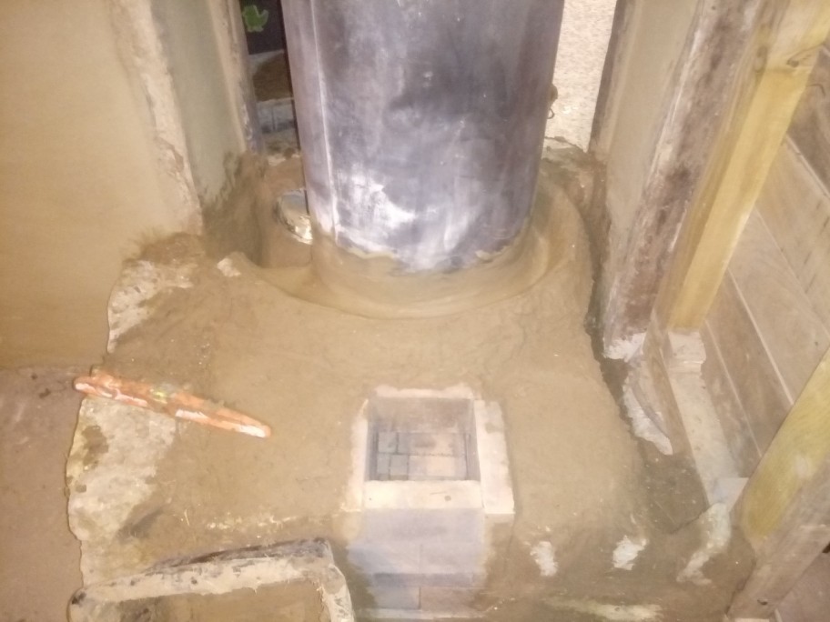

On peut voire ici le ballon, et le futur emplacement du rocket.
Le banc passera sous la niche, sous la fenêtre à gauche et la sortie sera sous la fenêtre.

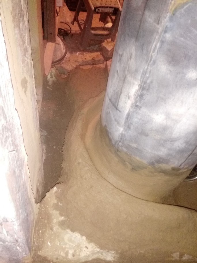

Le cœur du rocket est monté, malheureusement avec des briques et du mortier pas terrible du commerce de GS.. C'est pas grave il faut bien commencer par quelque chose :)
Donc pour ceux qui sont proche de la Drôme (St Vallier), ça vaut vraiment le coup d'aller voire l'entreprise PRSE (https://www.prse.eu/), prix vraiment intéressant (moins chère que les GS, et qualité bien bien supérieur), en plus ils ont l'isolant en laine et le mortier refractaire, bref c'est au top, j'irai là bas pour le prochain poêle :D :D
Donc j'ai commandé le tuyau annelé en Inox DN20, 25m pour faire environ 13 tours autour du baril de 200L, pose vers noël.
Je suis en attente du tube acier pour la cheminé.

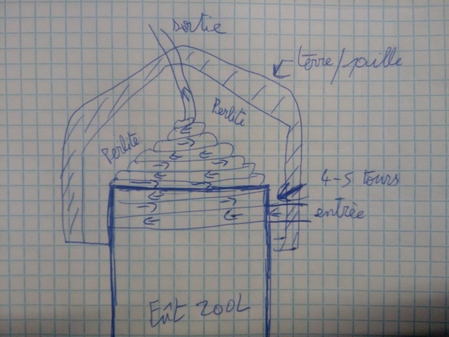

Sinon, faire la spirale sur le dessus du bidon et la recouvrir d'isolant puis de terre/paille, ça concentrerai plus de chaleur que sur le bidon je pense ?

- Je n'ai pas vue de système de chauffage de l'ECS avec échangeur sur le dessus du baril (comme sur mon plan précédent), qu'en pensez-vous ?
J'attends vos avis/retour d'expérience avec impatience, je compte me remettre dessus dès lundi :D

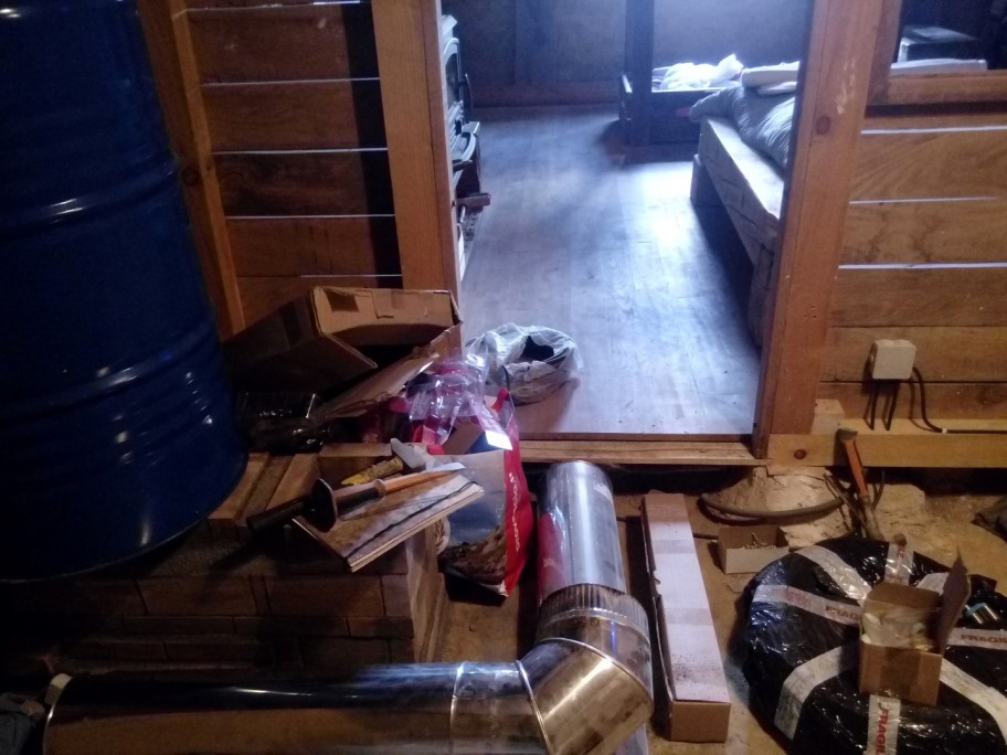

Merci pour ton retour Cedrico :D :D je vois que tu as pas mal de photo de ton dragounet, il doit y avoir un post dessus ? Je ne sais pas comment faire pour voire les sujets ouverts du membre.

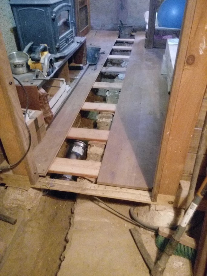

Du coup, le conduit passera dans le sol en terre sous le plancher en chêne de la chambre, je serais à 7-8m de tube, photos à venir.
Il me reste à savoir comment je fais serpenter le tuyau en inox annelé, soit autour du bidon, soit un peu autour et en spirale au-dessus !

Le circuit d'eau au dessus du baril pourrait récupérer plus de calories c'est certain, mais la surface d'échange n'étant pas immense, serait-ce suffisant ? c'est à tester si tu as l'âme d'un expérimentateur ;)
Avec un serpentin autour du baril, on est allée jusqu'à 18 tours de cuivre, ce qui recouvrait presque entièrement le baril, et pas de souci au niveau du fonctionnement du poêle, on reste dans des proportions 20% pour l'ECS 80% pour le chauffage+pertes.

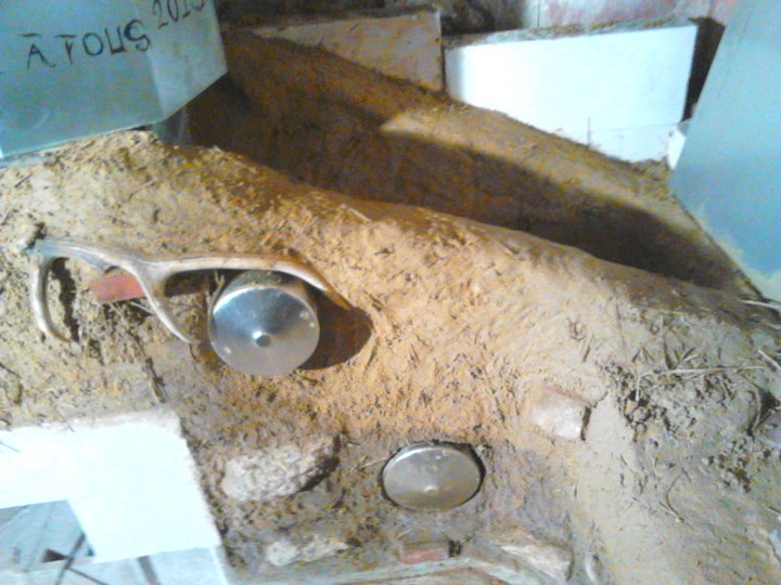

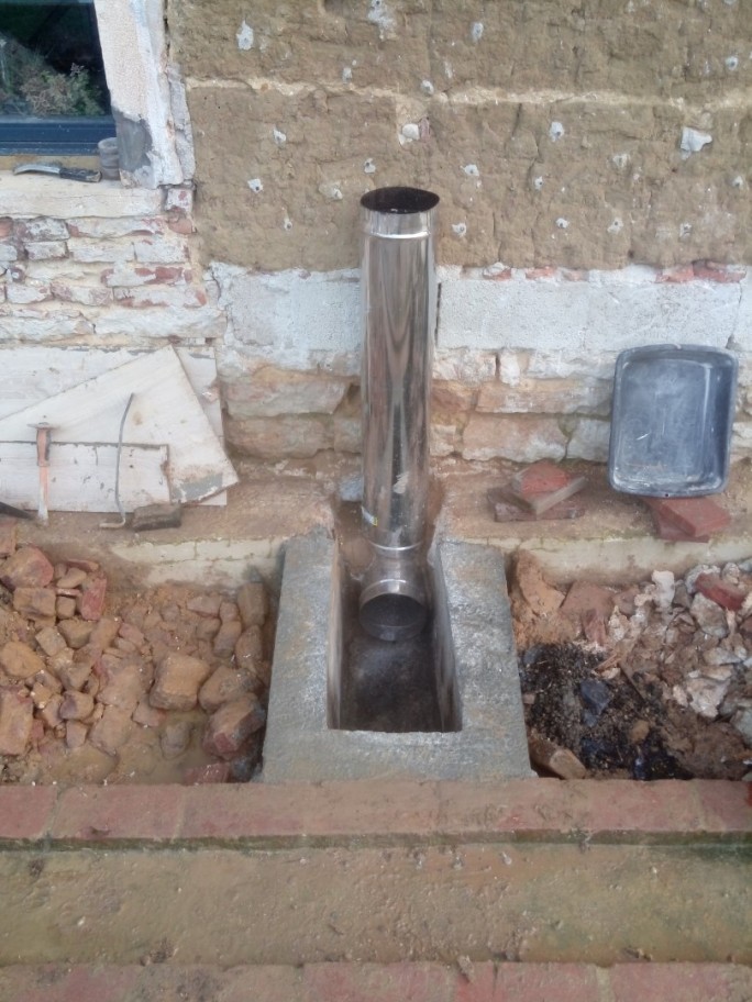

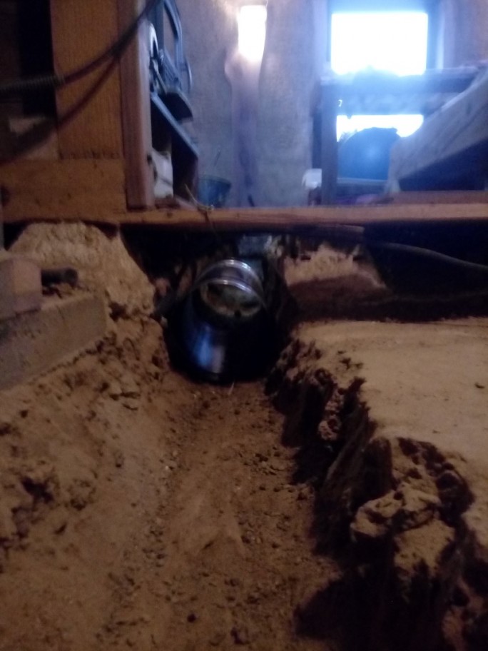

Voilà le chemin du conduit, il passera dans la chambre, sous le plancher en chêne (dommage c'était ma seule pièce de fini et bien plus maintenant !
En ce moment, sans chauffage dans la chambre, le matin au réveil j'ai entre 12 et 14° j'aimerais bien ne pas dépasser les 18° quand ça chauffe "bien", à 14° on est déjà en tee shirt dans la chambre, donc je pense mettre entre 10 et 15cm de terre au dessus du tuyau.
On creuse, on creuse, la sortie passe quasiment sous les fondations, il y aura un accès pour le ramonage et le pré allumage si il n'y a pas de tirage comme l'indique Ceddz, avec des pommes de pin bruler en bas du tube.

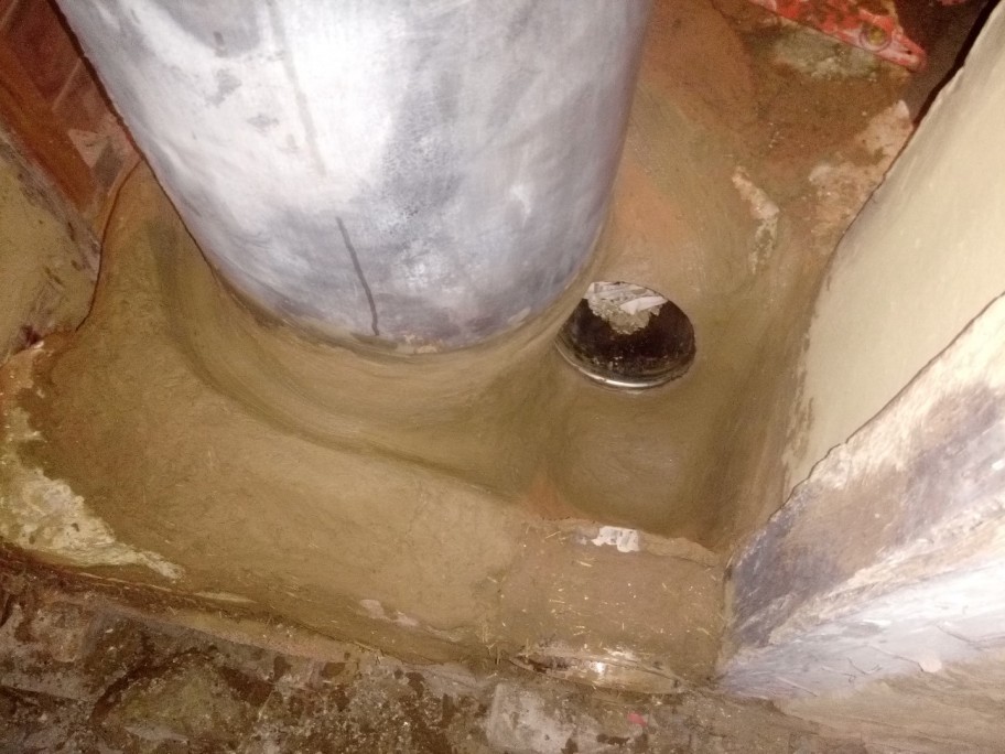

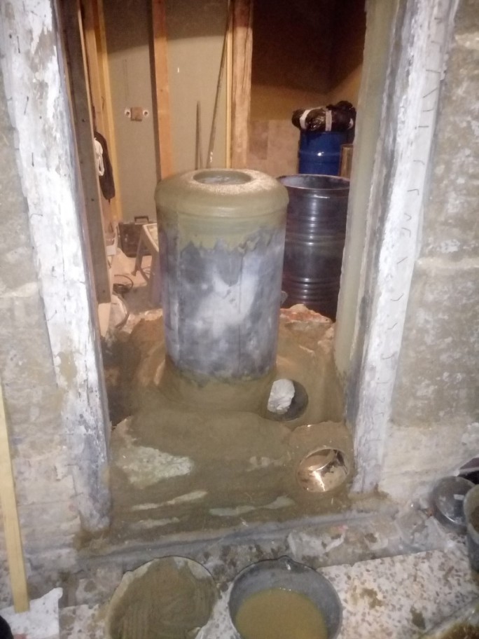

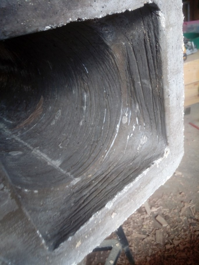

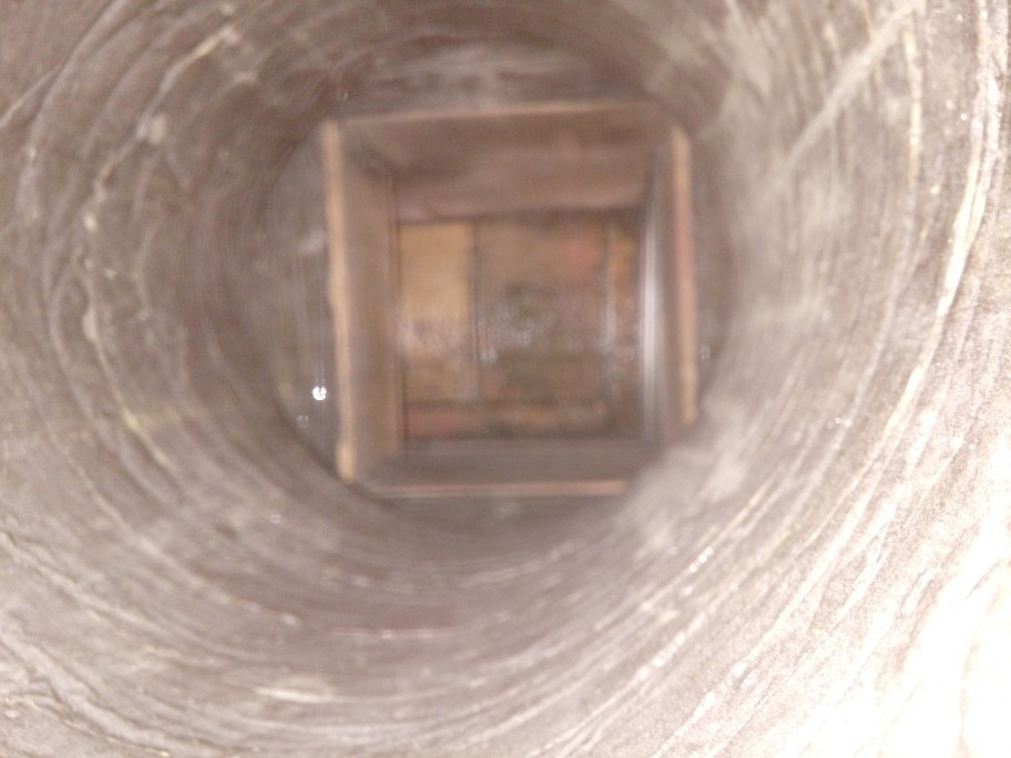

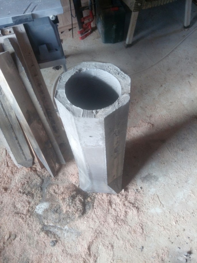

Cheminée coulée en mortier réfractaire, avec passage de la sortie carrée du rocket au rond de la cheminée.
Et la sortie extérieur, il me reste à monter une rangé de tomette et faire une plaque de protection
Voilà pour le début 2021, le rocket avance bien :D

Au niveau de la jonction bas du baril <-> cendrier
1 - Le volume doit être au moins égale à celui de la chambre de combustion
2 - Donc dans mon cas 17*18 = 306cm² l'espace entre la cheminée et le bidon est de 4cm - 5cm donc il me faudrait une jonction de 70cm bas du baril <-> cendrier,
Je trouve ça énorme par rapport aux photos que je peux voir sur les rockets, c'est le bon calcul ?
Ça représente environ 1/3 du périmètre du baril pour la jonction.bas du baril <-> cendrier.
Re : Fabrication rocket stove pour ECS uniquement
Publié le: 09/01/2021 10:16
Par : Pierre
La réponse est là : http://www.ecologie-pratique.org/forum/viewtopic.php?showtopic=4574
En coupant un petite partie en bas du baril, on arrive à la bonne surface, en fonction de l'espace que l'on dispose à la sortie du baril.

Publié le: 10/01/2021 06:06
Par : Pierre
Avancement en image :)

Publié le: 18/01/2021 12:50
Par : Pierre
Voilà des photos
Conduit extérieur en acier bleui (le moins chère que j'ai trouvé, sur tubage-center)
Je ferais une armature en bois ou en bambou autour et je comblerai en terre/paille, afin qu'il s'intègre bien au mur, quand je reprendrai la façade en terre.
Ça prend forme, j'en suis à 3 flambées pour le moment, et c'est impressionnant le temps ou le dessus du baril reste chaud, je me demande à partir de quand le tuyau qui passe dans le sol va commencer à chauffer sous le parquet :)
La prochaine étape est le P-channel, avec la partie d'entrée du combustible, j'y réfléchi encore, et un endroit pour stocker le bois.
A oui, ça chauffe énormément devant le cendrier, je n'y aurai pas penser étant donné que l'air frais arrive par là, mais c'est à prendre en compte lors de la conception, ne pas hésiter à y mettre de la masse devant, pour ma part, avec la pierre en interface, le parquet est bien moins chaud
Publié le: 19/01/2021 09:30
Le parquet au dessus du tube passé dans le sol est isolant donc tu ne bénéficie pas d'une transmission rapide des calories. Pour un sol chauffant il vaut mieux privilégier un revêtement terre, terre cuite, carrelage...

Concernant le parquet et le passage de la chaleur, j'ai enlevé un peu de terre au dessus du tuyau, j'ai 5cm au début et 15cm à la fin, après 3 jours, 1 flambée par jour de 3h, ça chauffe nickel au niveau du sol.
Pour répondre à Caricion, j'ai vue ce qu'a fait uzume, j'aurai pu le faire, mais je voulais aussi appréhender le poêle de masse en même temps afin de connaitre mes besoins pour le prochain poêle principal de la maison.
Donc pour le moment je me sers du rocket tel que sur les photos précédente, ça me permet d'enlever l'humidité de la chambre, c'est sa première année de chauffe et j'ai eu un souci avec un pied de mur qui a pris l'eau, donc pour le moment ça assainit bien la pièce, je poserais le reste, chauffe-eau, tuyaux, terre/paille au printemps quand le climat sera moins humide.
En tout cas c'est un super poêle, je ne suis pas déçu, et très enthousiaste pour le finir au plus tôt, ainsi que d'en faire un gros pour la maison !

On est donc arrivé à mi saison chaud / Froid, j'ai enduit le conduit extérieur avec une couche d'environ 5-10cm de terre paille, et chose inattendue, j'ai un excellent tirage même si le poêle est froid, comme le conduit est sur la façade ouest, qui est au soleil tout l'après-midi, cela chauffe bien le conduit et amorce mon tirage sans rien faire :-D
Donc si vous pouvez mettre votre conduit côté ouest, ne surtout pas hésiter !
