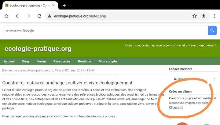

par contre en cherchant comment faire pour mettre une photo, j ai vu qu il fallait créer un album et que c était toi qui devait me le créer pour que je puisse mettre des photos/plans.
est ce que tu confirme cette démarche.
merci

Pour créer un album, tu dois avoir dans la colonne de droite du site un bloc qui s'appelle "Créez un album" avec un lien pour réaliser l'opération.

désolé mais impossible de trouver, j ai trouver ceci:
Partager vos recettes de cuisine
Ajouter votre fiche bricolage
Ajouter votre rocket stove
Ajouter votre fiche jardinage
sur quelle page du site il faut etre pour trouver. j ai bien trouver la page avec les differents albums.
desoler, aurais tu peut etre une capteure d ecran.

Par : fiedia
salut fab24,
pour créer ton album, essaie :
- s'identifier
- dans le bandeau vert : Mon compte / mes albums
- dans la boite de dialogue "options" : créer un album

Citation : fiedia
- s'identifier
Je pense que c'est valable uniquement si tu as déjà un album.
Le lien est visible sur la page d'accueil du site
