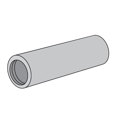

Oui il est possible de fabriquer ses tuyaux à partir de tôles. On peut aussi utiliser des tuyaux en béton de diamètre 200 qui sont moins cher que le métal (environ 10€ le ml).
Buse en ciment :
Buse ciment
https://ecologie-pratique.org/forum/viewtopic.php?showtopic=892
