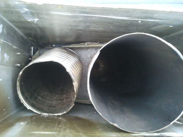

Est-ce dû à la condensation des fumées en sortie de toit ? Condensation de l'eau contenue dans l'air aspiré dans la vérandas lors de la combustion .
Xisca, je ne comprends pas ta question ? Car j'ai bien du métal tout du long, de la cheminée interne à la sortie des fumées sur le toit.
Au passage, les fumées sont bien blanches.

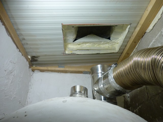

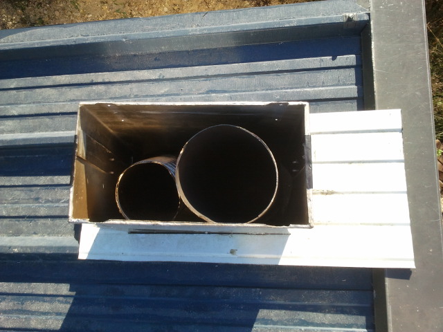

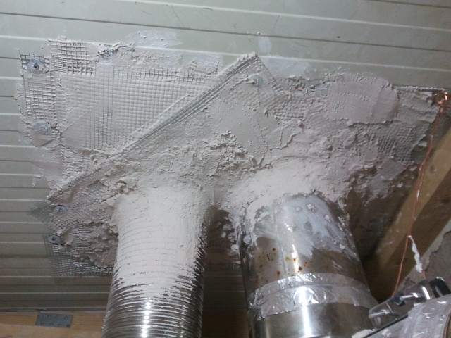

Mise en place d'un plaque d'étanchéité sur le toit :

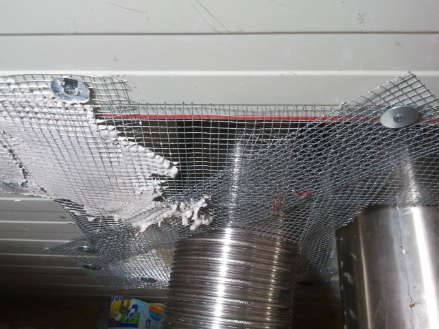

Préparation pour le projeté de plâtre:
Le plâtre:
Pourquoi ce plâtre ? Pour empêcher l'isolant de tomber sur le four !
Vue sur le bouchon de plâtre par le haut:

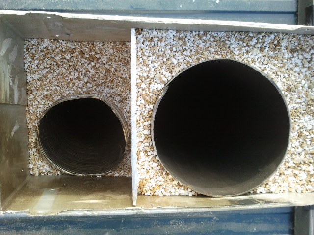

Mise en place de la vermiculite:
Pourquoi l'évacuation du four est plus basse que celle du Rocket ? Bah mon conduit était trop court et marre d'acheter de l'inox.Si cela gêne je maçonnerai un conduit en prolongation de l'existant.

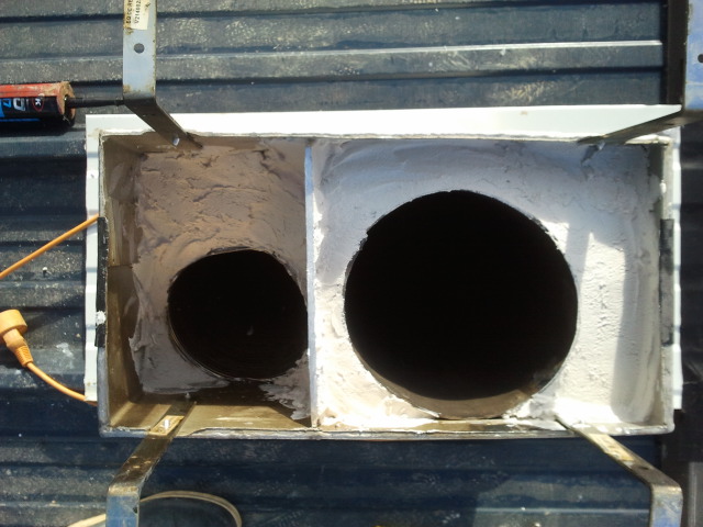

Si je laisse la vermiculite comme ça elle va s'envoler alors:
Un bouchon de plâtre !
