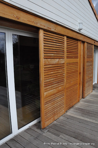

Pour répondre a MAX43, pourquoi ne pas poser des volets coulissants sur rails ?
Cela se fait de plus en plus sur les MOB (et autres) et serait à mon avis du plus bel effet sur une ferme renovée.
Un truc dans ce genre :
Il peuvent meme etre fabriqués soi-même avec de la lame a volets sur roulettes et des rails, d'ailleurs il y a moins de déformation qu'avec des volets battants car on les "suspend" aux rails
A bientot
