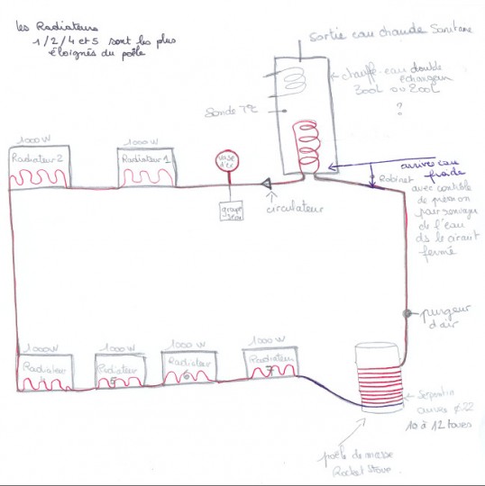

Bonjour Pascal et Cédric,
Concernée par le projet dont Pascal parle, je me permet de participer à cette conversation.
J'ai réfléchis à partir des nombreuses conversations se trouvant sur se forum et je me dis :
Ne serait-il pas tout simplement possible de faire comme suit : voir Schéma
J'arrive pas à mettre le schéma grrrrr....
En gros en faisant tout simplement le système de thermosiphon (Comme Cédric l'explique dans ces schéma) pour aller jusqu'au chauffe-eau (double échangeur) se trouvant vraiment juste au dessus du poêle, puis en sortie du chauffe-eau je pourrais installer un circulateur qui pousserait l'eau dans les radiateurs puis un vase d'expansion avec un groupe secu (parcequ je vois sur les shemas de Cedric qu'il faut faire comme ça mais en vrai je sais pas pourquoi ;-) . La priorité irait à chauffer l'eau du ballon en premier, puis ensuite les radiateurs. (info pour Cédric, les 6 radiateurs sont déjà installés 2 au première étage et 4 au RDC éloigné du poêle de masse (maison en L)
ce serait surement plus clair avec mon schéma.... cependant si j'ai été à peu près clair qu'en pensez-vous ?
Stef

Bonjour Stef,
Sur ton schéma, ce n'est pas du thermosiphon car il y a un circulateur dans le circuit, mais tant mieux, car avec une telle longueur de circuit et 6 radiateurs, y'a peu de chances pour que l'eau circule toute seule par gravité vu les pertes de charge (frottements) dans les tuyaux !
Si j'installe un groupe de sécurité, c'est parce que c'est une astuce facile pour remplir le circuit et en même temps mettre une soupape de sécurité en cas de surpression par surchauffe. C'est aussi simple pour vidanger, y'a qu'a ouvrir le robinet et l'eau part à l'égout. (le groupe de sécu remplace donc une vanne, un anti-retour et une soupape)
Par ailleurs, je ne sais pas si c'est pertinent de chauffer en même temps le ballon d'eau chaude et les 6 radiateurs.
Je rappelle que le serpentin du rocket n'est pas très puissant (2 à 5kw), et la température de retour des radiateurs sera super basse. Pire : quand le ballon est froid, on fait circuler de l'eau froide dans les radiateurs....pour refroidir la maison ?
Je sais que je fais beaucoup de plomberie empirique dans mes posts, en essayant de faire au plus simple. Mais y'arrive un moment ou on va avoir besoin d'un vrai chauffagiste pourrait donner son avis et nous aiguiller sur des choses plus réalistes !
Ne pas oublier que le circuit d'eau du rocket est un appoint, autant pour le ballon d'eau chaude (qu'il faut coupler à du solaire par exemple) que pour le chauffage des pièces éloignées, qui devront être super isolées et quasi-passives, ou préchauffées par un autre système, comme une extraction d'air au dessus du baril par exemple.....

Bonjour Cedric,
Si je comprend bien alors un groupe de sécu est connecté à l'arrivé d'eau froide de la ville ?
ce qui me permettra de rempli le circuit pour la première fois mais aussi en cas de perte (fuite, vidange d'un radiateur...)
Je vais soumettre un autre schéma ;-)
et si je faisais plus de tour autour du baril pour obtenir plus de puissance ? 13-14-15... tours ?
Je dois voir mon oncle chauffagiste dans une dizaine de jour pour lui soumettre notre projet et avoir son avis... mais il ne connait pas le rocket stove ;-)
Pour les pièces éloignées du Rocket il y a actuellement un poêle standard, du coup je pourrais aussi voir à diminuer le nombre de radiateur, pour aller privilégier que les pièces qui n'ont pas autre chose pour être chauffées, ce qui pourrait réduire le circuit à 3 ou 4 radiateurs (ce sont de chambres)
Il faut obligatoirement que le chauffe-eau soit solaire ? pour le moment nous avions envisagé un chauffe-eau chauffé uniquement par le rocket puis en complément... bin l'électricité.... je sais... ;-(
Merci pour tes réflexions...

Re,
Pour le groupe sécu t'as tout compris. C'est un peu en marge de l'utilisation officielle, mais je ne vois rien qui l'interdise, et c'est super pratique !
Je ne sais pas si le nombre de radiateurs fera une grande différence.
Mais tonton aura surement un vrai avis : Dis lui simplement que la "chaudière" (= serpentin du rocket) fournit maxi 5kw pendant 2-3 heures par jour. Et si à son avis c'est suffisant pour les pièces concernées.
Non le chauffage solaire n'est pas obligatoire, il est juste indispensable !!! (conviction personnelle)
C'est une question de bon sens : l'été tu n'utiliseras pas le rocket, donc ton eau chaude sera 100% électrique, alors que le soleil donne de la chaleur à gogo et permet de couvrir largement tes besoins. C'est quand même dommage de gaspiller !
Surtout que le solaire et le rocket se complémentent parfaitement pour la production d'eau chaude : quand y'a du soleil on chauffe peu la maison et quand il fait tout gris en hiver c'est là que le rocket tourne tous les jours.
Enfin je sais que c'est pas tout à fait le débat du jour, mais quand on voit qu'un kit solaire neuf de qualité européenne pour coute 2000€, ca vaut vraiment le coup de s'y attarder, surtout qu'un cumulus électrique simple de bonne marque coute facile 500€, + accessoires...
