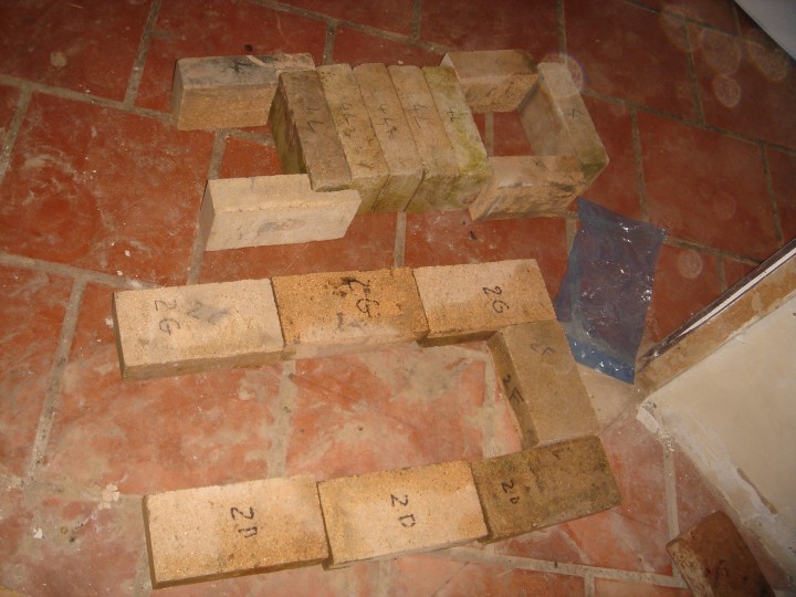

Il est possible de placer deux autres briques qui viennent prendre en étau ce linteau. Ainsi elle est contrainte dans la longueur, et même si un fissure apparait, cela n'aura aucune influence sur sa stabilité et elle restera en place.
Un exemple sur ce rocket : sur le montage à blanc du haut de la photo, on voit 2 briques à gauche avec une découpe exotique : elle bloquent et stabilisent la brique de linteau :
rangs 2 et 4

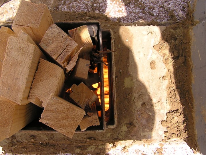

Autre solution découverte sur le site anglophone, le peter-channel. C'est une plaque en métal qu'on vient glisser verticalement dans le conduit de chargement, à 1-2 cm du linteau. Cela a un double avantage :
-amener une seconde alimentation d'air frais au plus près du tunnel pour assurer la combustion idéale
-éloigner cette brique sensible de la flamme et limiter ses contraintes.
un ptit aperçu de ce que ça donne :

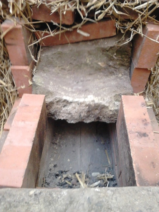

Et enfin, pour ceux qui seraient inquiets, on peut continuer à utiliser son rocket même si cette brique se fend :
Si on veut la changer, pas de problème, elle est devant et facile à sortir si elle est cassée, quelques coups de burin et elle sort en petits morceaux. Ensuite en grattant un peu autour, on fait place pour installer la neuve. Temps pour l'intervention : 30 minutes, une poignée d'argile et une brique neuve à 2€ !....(c'est aussi pour çà que je m'embête pas avec le ciment ;) )

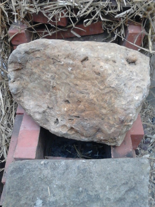

J'avais oublier la dilatation du métal(erreur de débutant)tant pis ça finira dans le banc thermique.
A la place j'ai mis ceci
C'est un morceau de scorie.
Le résultat est que la flamme tape sur les briques du font et remonte(jamais reussi avec les briques).
La longueur de la chambre est de 40 cm.
J'vais partir la dessus pour mon premier
Toun
Cette roche c'est de la bauxite AL2O3 48 à 60%.(alumine ou oxyde d' aluminium)
Cette roche constitue le principal minerai permettant la production d'aluminium(poison)
La scorie c'est un pyroclaste,
Bonne recherche à tous!!!
Toun
