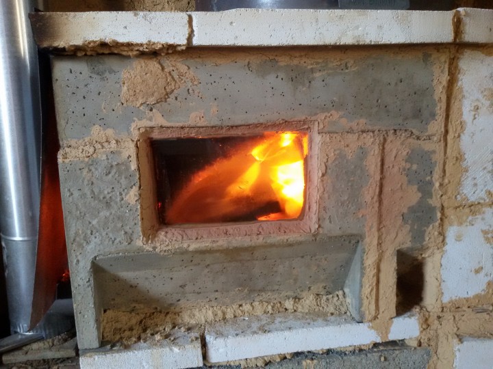

Nous avons fait le premier feu le 22 décembre, à la minute même où ça a été possible. Rien n'était sec, et certains éléments comme le toboggan en amont du cendrier étaient encore ruisselants de leur eau de gachage :-|
Les premiers pas
On fait d'abord flamber un papier journal dans le cendrier, puis on allume un petit feu dans le foyer (en circuit court)... et ça tire ! Joie ephémère, puisque quelques minutes plus tard ça ne tire plus trop, et des volutes de fumées lourdes sortent de partout ! On colmate en panique là où on peut...
Après quelques (longues) minutes suplémentaires, on réalise que certaines de ces fuites ne sont que de la vapeur : c'est le mortier qui cuit, on n'a plus qu'à attendre...
Je dois dire que ces moments, même si on a lu les expériences des autres, sont plutôt flippants. C'est l'aboutissement d'un long chantier qui ne manque pas d'occasion de faire des erreurs, et sur le coup, malgré le plaisir de voir les premières flammes, je ne faisais pas le malin.
On continue à nourrir le petit à la becquée, brindilles par brindilles. Ca tire mollement, la vapeur se calme doucement, la pièce s'enfume (on n'a pas pris le temps de fabriquer la porte).
Dans le tuyau final ça condense à mort : par le recuperateur, on voit goutter une eau noire, qui remplit deux fois le récipient qu'on avait prévu.
Puis, au bout d'un moment, et comme FH aime à le dire, "ça va mieux". La fumée atteint presque 100°C (je précise qu'on est toujours sans la banquette), et, entre deux quintes de toux dues à la fumée ambiante, on réalise ...qu'on a chaud !
Le circuit court (sans banquette) semble complétement sec. Ils nous aura fallu quatre heures de petit feu pour y arriver, mais dés le premier soir on a un poêle qui fonctionne.
Rien que pour ce premier allumage, je trouve que l'installation d'un clapet bypass vaut vraiment le coup.
Dés le lendemain on a pu commencer à secher la batterie avec un foyer qui marche.

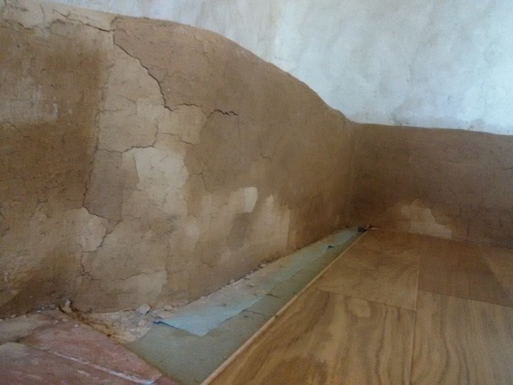

Notre banquette est donc atypiquement pleine : le mortier de terre nous a servi principalement à combler les espace entre les briques, autour des tuyaux, et pour la couche exterieure.
Dés le 2ème jour, on a fait passer les fumées dans la banquette, hormis les phases d'allumage où on utilisait notre clapet court-circuit.
Contrairement à ce que j'attendais, on n'a pas eu d'effet hammam avec un gros nuage qui sort de la banquette. Les effets du sechage ont été plutôt discrets : les 3 premiers jours, rien du tout. Puis quelques "taches" claires sont apparues çà et là.
Quelques jours encore et ça craquelle franchement, au désespoir de Gwen qui avait peaufiné la finition terre.
Cette eclaircie par taches progresse de jour en jour, mais la banquette ne restitue aucune chaleur, et reste completement humide par endroit (on peut enfoncer le doigt, alors que c'est dur comme de la pierre 30cm plus loin).
Finallement, au bout de 8 jours toute la surface est dure et claire ...et commence à restituer de la chaleur !!
Aujourd'hui, 11 jours après le premier feu, un second sechage semble commencer (des zones passent de "clair" à "trés clair" ) . C'est difficile de savoir ce qui se passe là-dedans, mais nous avons pu offrir une banquette chaude à nos invités pour le reveillon

Salut Philippe,
Félicitations pour ce beau dragon qui vient de naître, et merci pour le reportage instructif
Alors pour la finition on ne peut tout simplement pas la faire en même temps que la masse, c'est normal que ça craque, et dans ton cas ce sera même salutaire, le relief participant à l'accroche des différentes couches. Mais pour craquer autant, il y avait surement un peu trop d'argile dans le mélange, mais c'est pas trop grave.
Je te conseille d'attendre plusieurs semaines avant d'envisager une finition
