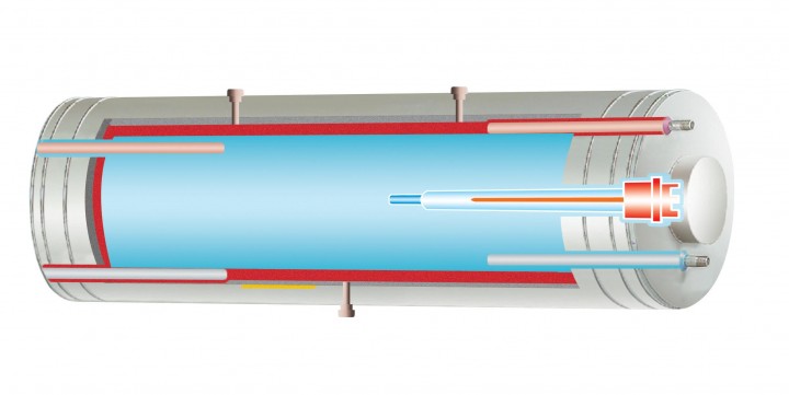

A noter qu'il existe aussi le chauffe-eau horizontal
BALLON SOLAIRE ECS HORIZONTAL
Les Ballons horizontaux PIACEZINC sont essentiellement utilisés pour les montage en thermosiphon. En effet, la technologie de la double paroie permet au liquide solaire " d'envelopper" l'eau sanitaire pour la mener à la bonne température. Nos ballons sont équipés en appoint d'une résistance électrique et pour la sécurité une anode magnésium. Ils ont des capacités de 85,120,170,200,230 et 300 litres permettant ainsi de répondre aux plus grandes demandes.

Je viens de regarder la marque du ballon horizontal que tu m'a montré Pascal, et je ne pige pas bien... mais bon, en prenant, le temps, je vais finir par trouver ce qu'il nous faut ! C'est pourtant simple : un ballon à un échangeur de 200L... mais il y a toujours un grand nombre de spécificités en plus qui m'embrouillent un brin les neurones !!
