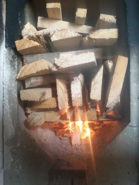

5-6 Kg, c'est une estimation à l'arrache d'un foyer plein. L'idée était de faire une flambée unique pour avoir des données qui parlent à tout le monde.
En vrai en ce moment on est plutot sur 2x2h30 de feu entretenu par jour.
Notre isolation (par l'intérieur), c'est 5 à 7cm de chaux-chanvre aux murs, et 25cm de laine de bois au plafond. On a une bonne impression de chaleur la journée (on monte à 15° sans trop forcer), mais par contre pas de passage de nuit : le matin la maison est froide.
