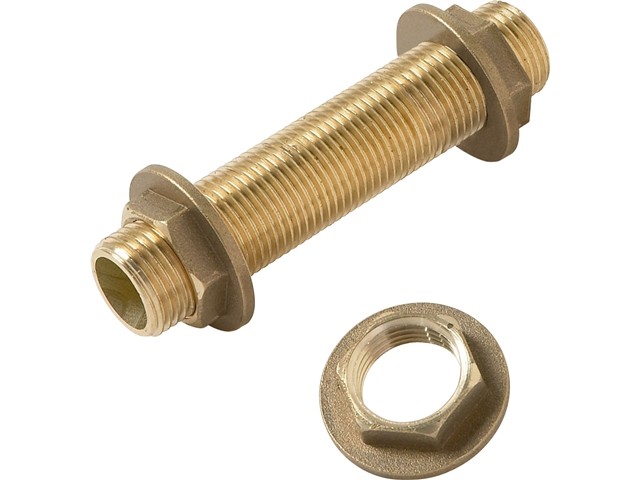

Il te faudra un raccord appelé traversée de cloison comme ça :
Traversée de paroi
Voila comment je m'y prendrais :
-découper à la disqueuse la double peau en haut du ballon sur un carré de 10-15cm
-retirer une partie du polystirène
-bien nettoyer et percer à l'endroit le moins bombé, avec un diamètre légèrement supérieur à celui du raccord, ou mieux : faire un trou inférieur puis un filetage
-on a besoin d'une trappe d'accès : dévisser la résistance, nettoyer les kilos de tartre, puis y passer un long fil de fer jusque dans le nouveau trou, cela servira à guider le raccord pour l'installer en haut plus facilement
-préparer le raccord en y vissant un écrou avec du téflon et un joint caoutchouc plat large
-accrocher l'ensemble au fil de fer puis l'insérer dans le ballon en tirant le fil par le trou
-installer le raccord à travers la paroi puis mettre un autre joint caoutchouc à l'extérieur et enfin visser le 2é écrou avec du téflon.
Un pro vous conseillera mieux que moi quand à l'étanchéité : peut-être vaut-il mieux de la filasse, ou une résine/colle spéciale.
On peut toujours utiliser le raccord chaud d'en bas pour raccorder l'eau chaude à la nourrice.
J'espère vous être utile !

2. percer le ballon par le haut pour y installer le raccord semble aussi assez réalisable. Je me disais - naïvement - qu'il n'y avait pas de problème d'étanchéité à cet endroit, puisqu'on était en haut... mais le ballon doit être un brin sous pression non ? et c'est pourquoi il ne faut pas de fuite, même en haut... Si on opte pour cette solution, on fera attention ! Qui plus est, je trouve cela assez commode de pouvoir se servir de la sortie d'eau chaude du bas pour alimenter la nourrice ! Faudra-t-il reconfectionner un emballage là où on aura percer - avec isolant et tout - ou pas ? Par ailleurs, le raccord, il nous le faut en 22mm ou on met une réduction sur le cuivre ? (c'est qu'on est en train de chercher un raccord cuivre/per en 22 et c'est pas facile facile, sauf sur le net...)
oui 3 bars du réseau + la pression qui en chauffant augmente jusqu'a 7 bars jusqu'a ce que le groupe sécurité se mette à goutter.
oui, re-bourrer au polystyrène. Quand à la tole c'est pas la peine de la remettre autour du trou. Simplement ébarber les cotés pour ne pas se blesser.
ce serait bien mieux d'éviter le PER pour ce circuit, tout en cuivre c'est plus fiable et ca résiste vraiment à la chaleur.
Tout à l'heure, on se demandait si ce ne serait pas possible d'installer le ballon tête bêche et d'inverser les arrivées : se servir du froid pour l'arrivée/sortie d'eau chaude et vice-versa : c'est idiot ou pas ?! (puisque l'eau chaude est en haut du ballon, en se servant du froid pour fournir le chaud, on ne devrait pas avoir de problème... idem pour le froid...) Qu'est-ce que t'en penses ? le problème si c'était possible, ce serait la hauteur de l'arrivée d'eau froide...! Car en effet, pour le moment, elle passe par le sol... mais là, il faudrait la faire monter au même niveau que l'eau chaude..
c'est une idée intéressante mais je crois que ça va bloquer le thermosiphon car la sortie d'eau froide va se retrouver à la même hauteur que la partie chaude du circuit. De plus, impossible d'utiliser la résistance en appoint puisqu'elle va se retrouver en haut.
Par contre, je pense à un autre problème du fait de percer la cuve et y mettre du laiton (le raccord traversant). cela risque d'abimer l'émail à l’intérieur de la cuve et en accélérer un peu la corrosion. Alors tant que c'est ouvert, pensez à remplacer l'anode anti-corrosion du ballon. C'est une barre en magnésium d'environs 40cm, qui ressemble à de l'alu, vissée à coté de la résistance. D'autres ballons ont un petit circuit électronique qui remplace l'anode en magnésium.

Et je reviens à la charge avec le raccord "traversée de cloison" : peut on mettre une réduction ou mieux vaut-il rester en gros débit ?

Pour le reste, le support du ballon est fabriqué et on a aujourd'hui (enfin) fait l’acquisition d'une scie cloche diamètre 29 pour percer le ballon en haut afin d'y insérer la traversée de cloison (en 20/27)... on fera ça demain et on espère que tout va bien se passer... nous avons acheté deux gros joints plats en caoutchouc à mettre entre les contre-écrous et le ballon, des deux côtés, et nous comptons peaufiner l'étanchéité avec de la filasse - cela nous a l'air bien mieux que le téflon... à voir !
