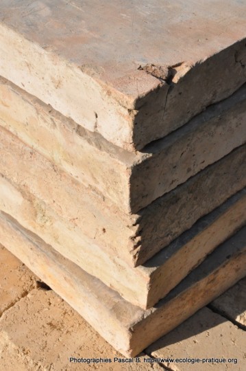

Puisqu'on parle de BTC...
Je me demandais si des briques de terre crue étaient adaptées à la réalisation du conduit dans la masse thermique du Rocket à la place du tuyau inox ou des briques de terre cuite ? Si oui, quelle est la taille idéale de ce genre de brique ?
Si elles sont adaptées, j'ai en tête de réaliser, avec l'aide d'un ami ferronnier, une presse à BTC pour cet usage. Je pourrais donc les faire à la dimension souhaitée.
Olivier
Oui la BTC peut être utilisée, mais il est à noter une perte de charge signification du système, le.flux étant plus perturbé que dans un conduit cylindrique. De même, le ramonage sera moins aisé.
Pascal :
Ces inconvénients ont pour conséquence des avantages majeurs :
-le flux est perturbé donc l'échange bien meilleur
-on peut se permettre un conduit beaucoup plus court sans pour autant perdre en efficacité (à masse de banquette égale bien sur.)
-Le conduit étant normalement plus près du sol, et sa température plus élevée, on peut ajouter une épaisseur supérieure de bauge sur le dessus, ce qui est plus confortable pour l'assise et meilleur pour la diffusion.
