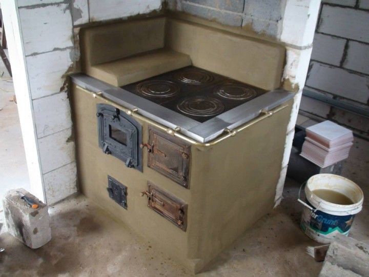

En voila une bonne idée, et pour avoir déjà réfléchi au problème, voila quelques pistes.
Avec le gaz, aucun problème, la combustion est simple et ne rejette que de l'eau et du co2, avec le bois c'est aussi ce qu'on cherche à atteindre mais c'est bien plus compliqué car il est moins pur et sous forme solide.
Il faut donc une cheminée qui évacue à l'extérieur, ce qui est tout à fait réalisable.
Voila une rocket-cuisinière qu'on peut brancher à une cheminée :
Sauf que par chez nous les maisons sont étanches et on a vite fait de s'asphyxier.

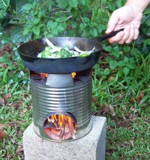

En extérieur, j'utilise ça tout l'été, c'est très efficace et ne brule que des brindilles :
avec la notice de fabrication :
http://www.thediyworld.com/DIY-Rocket-Stove-Make-Your-Own.php

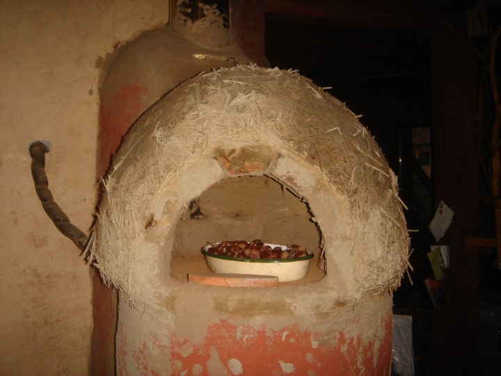

Sinon je viens de faire quelques modifs au mien : je récidive ma tentative de four sur le baril, mais en forme de dôme et avec une bonne isolation tout autour. J'ai pour cela renforcé le haut du baril et bâti en briques directement dessus. C'est pas encore sec, je vous dirai bientôt si c'est concluant.

- ton système de four sur le baril me séduit, mais j'ai bien peur que notre rocket n'accepte pas tout cet attirail ! On a fait nos modifications cet été, en augmentant l'espace entre le conteneur d'isolant et le baril, afin que les fumées ne soient pas trop freinées, mais, si cela fonctionne mieux, ce n'est toujours pas l'idéal... On n'a aucun problème pour avoir l'eau chaude et la chaleur dans la maison, mais j'ai l'impression qu'on ne parvient toujours pas à atteindre la double combustion... D'où vient le problème...ça...? Peut-être de ce rapport trop faible entre la longueur du banc et la hauteur de la cheminée extérieure... On va la rehausser sous peu et on verra.
Mais bon, du coup, j'ai peur qu'un four sur le baril gêne considérablement le poussage du rocket : je me trompe ? Si c'est le cas, alors on fonce et on construit ce petit four ! Mais dis-moi, pourquoi as-tu construis avec des briques, une bonne bauge ne suffisait donc pas ? Explique-moi un peu mieux l'histoire... et dis-moi un peu comment tu t'y es pris tu veux ? (par exemple, je crois me souvenir d'un trou sur le haut de ton baril et je ne comprends pas bien son utilité...)
