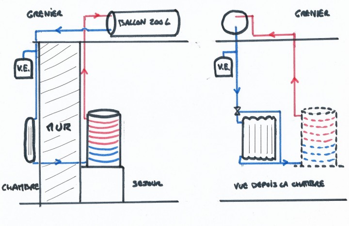

Je suis dans les dernières étapes de la conception de mon rocket de masse, les travaux devraient commencer dans quelques jours/semaines.
Dans les grandes lignes, ce sera un rocket en 150 avec un batchbox "sidewinder". Le baril sera équipé d'un échangeur en cuivre 20/22 pour alimenter un ballon d'eau chaude en thermosiphon comme sur le schéma de Ceddz.
Voila la partie qui me questionne :
Sur cette circulation d'eau en thermosiphon, j'aimerai ajouter un radiateur sur le retour de l'eau froide. L'idée étant d'offrir un délestage quand le ballon est trop chaud pour absorber la chaleur venue du baril.
L'entrée radiateur est en 12mm. Pour compenser ce défaut de section, j'imaginais mettre un circuit de bypass autour du radiateur avec une vanne 3 voies, et jouer sur l'ouverture pour équilibrer le flux.
Ce sera surement plus clair en image (j'espère) :
- Ce radiateur qui complique le circuit d'eau froide ne va t'il pas casser l'effet thermosiphon ?
- J'ai placé un vase d'expansion (VE) sur le schéma, mais je n'ai pas vraiment d'endroit ou le placer en vertical. Ce vase ne devient-il pas superflu avec la capacité de délestage qu'offre le radiateur (60Kg de fonte) ? Un groupe de sécurité à l'entrée du ballon n'est-il pas suffisant ?
Merci de réponses, et ravi de rejoindre votre communauté :-)

Mes excuses il semblerait que j'ai mal ajouté l'image.
Voici le schéma : http://www.ecologie-pratique.org/mediagallery/media.php?s=20160920103827628
Alors j'ai eu des réponses* hors forum sur la pertinence de mon schéma. Verdict : c'est nul !
En gros, en mettant en place un système comme celui-ci, je vais transformer ma chambre à coucher en chambre froide ! Voici pourquoi :
Quand le poêle chauffe, pas de problème : le radiateur deviendra chaud au bout d'un moment (après le ballon, donc potentiellement après plusieurs heures donc c'est déjà pas terrible)
Quand le poêle est à l’arrêt, si on tire de l'eau chaude pour une douche ou une vaisselle, l'eau chaude du circuit sera remplacée par de l'eau froide du réseau (le fonctionnement normal d'un ballon). Et donc, mon radiateur étant en partie basse de la boucle, l'eau froide qui vient d'arriver ira directement au radiateur, qui se mettra donc à rayonner ...du froid !
L'eau froide du réseau est vraiment très froide en hiver, je vais me retrouver avec une grosse masse de fonte bien inerte à ~5°C dans ma chambre (et donc j'irai dormir dans le canapé)
*Merci Ceddz de m'avoir arrêté à temps :-)

Bon, ben plus qu'a changer le radiateur de place... ou le projet de coupler un radiateur au ballon donc... :)

Oui, ça vaudrait le coup d'imaginer un système pour couper manuellement l'échange thermique. Mais quand même la beauté du thermosiphon, c'est que ça marche "tout seul".
En fait dans mon cas, l'idée du délestage (que j'ai abandonné) était plutôt de faire d'une pierre deux coups en chauffant aussi mon radiateur. Si c'est juste pour empêcher une surchauffe, c'est surement plus simple de sous-dimensionner l'échangeur.
Néanmoins si tu as en tête une façon de "désactiver" l'échangeur, je serai ravi de voir un schéma !

avec un échangeur conduit c'est facile, avec la couronne de cuivre enroulée sur le baril et noyé dans la masse (ce que tu comptes faire), ce n'est pas envisageable.
Autre idée ;
une vanne qui s'ouvre quand la température est atteinte dans le balon pour aller alimenter un circuit radiateurs, histoire de "faire quelquechose de ces calories". Un controlleur de température et une electrovanne (qui sera difficile à trouver en gros diamètre)
Autre idée ;
