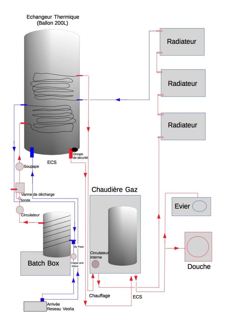

J'aimerai fabriquer un batch rocket dont le but serait, sans refaire toute mon installation, de se brancher via deux vannes bypass en parallèle de ma chaudière gaz: Soit cette dernière fonctionnerait au gaz de ville, soit à la chauffe bois via un batch rocket et sa dérivation de tuyaux d'eau chaude que j'aimerai raccorder au circuit de chauffage existant.
En gros après cogitation, je me dit que si j'envoie de l'eau chaude (60 ou 70 °C) par le retour d'eau de chauffage dans ma chaudière et que cette eau au lieu d'être tiède (retour des radiateurs), est chaude, la sonde de température interne à ma chaudière, détectant une eau chaude renvoyée par le circulateur, ne déclencherait pas la chauffe au gaz. Sachant que dès que mon feu bois ne serait plus assez calorifique pour maintenir une eau assez chaude, cette même sonde détectant une eau avec une température en baisse, soliciterait alors a nouveau la chauffe au gaz... ce qui me permettrait d'avoir toujours une maison chaude en rentrant chez moi. Lorsque je serai présent je chaufferai au bois et lorsque que mes enfants seraient à la maison et que le feu du batch rocket en s'éteignant ne fournirait plus assez de calorie, la chauffe au gaz classique prendrait le relai jusqu'a mon retour.

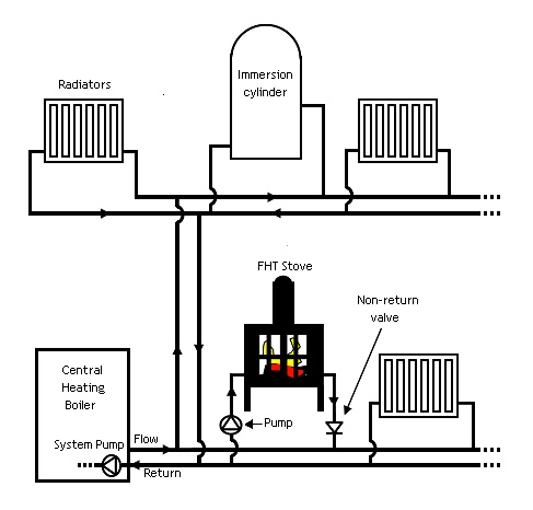

Je viens de trouver sur le net ici https://www.fhtstoves.com/Connections.html un schéma correspondant à l'idée mentionné dans mon premier post. Cela semble donc possible bien que le site ne précise aucune donnée technique. Le poele mentionné dans ce schéma n'est pas un rocket stove mais un poele a bois avec ventilateur et système de rechauffage d'eau intégré.
L'un d'entre vous aurait il déja expérimenté ou des infos sur ce genre d'installation?

Je n'y ai indiqué qu'une sonde de température car je n'ai pas encore réfléchi où placer les autres.
J'ai placé une soupape de sécurité sur le réseau eau réchauffée du Batch Rocket afin de prévenir une trop forte pression en cas d'augmentation de température vers l'ébullition. Je ne sais pas si je suis dans le bon.
En cas de panne de circulateur sur le réseau eau du batch rocket, j'avais l'idée d'une vanne de décharge montée sur ce même réseau, et commandée par une sonde de température qui déclencherait l'ouverture de la vanne vers un trop plein si la température de l'eau atteignait disons les 90/95°C. Cette eau stagnante trop chaude serait alors entrainée « mécaniquement » par de l'eau froide en provenance du réseau véolia afin de faire redescendre la température ce qui fermerait la vanne via la sonde une fois la bonne température retrouvée et ainsi de suite jusqu'à fin de chauffe du batch rocket et réparation/remplacement du circulateur...
En revanche, l'eau circulant en circuit quasi fermé autour du batch rocket et vers le ballon en allez/retour incessant, serait en permanence à 3 bars car reliée au réseau veolia. Je ne sais pas si le fait que ce circuit soit en pression est problématique.
J'ai également un doute quant à la capacité des spires du réseau d'eau chaude fournie par le batch rocket à réchauffer suffisamment et pour assez longtemps, l'eau du ballon afin de fournir la température nécessaire pour chauffer les radiateurs de la maison. En même temps je me dis que tout degré Celsius de gagné serait ça de moins à fournir par le gaz de la chaudière qui logiquement prendrait le relais en cas de température inférieure à la témpérature de consigne.
J'ai un autre questionnement concernant le fait de stocker l'ECS à même le ballon sachant que 2 réseaux de spires cuivre baigneraient dedans. Ce questionnement concerne l'éventuel développement de bactéries dans l'ECS.
D'un autre côté je me dit que ces deux réseaux de spires ne sont ni plus ni moins que comme 2 résistances dans un ballon.
J'ai également une préoccupation technique quand à comment faire rentrer tout ce petit monde dans un ballon « du commerce » qui est forcément scellé en usine, ainsi que comment gérer l'entartrage inéluctable des spires de mes 2 réseaux cuivres envisagés immergés en permanence dans l'eau du ballon (surtout celui qui servira de résistance pour chauffer l'eau).

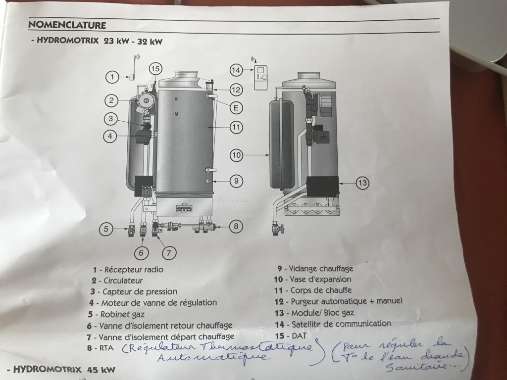

Pour info de puissance actuelle, donc recherchée pour le Batch Rocket, ma chaudière est une FRISQUET HYDROMOTRIX 23 KW dont voici une coupe ci dessous...

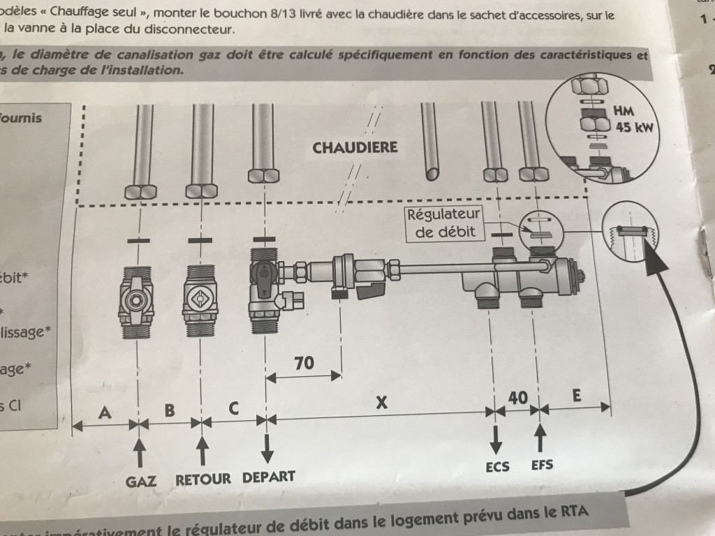

Ainsi que le schéma des arrivées et départs chauffage et ECS de cette même chaudière...

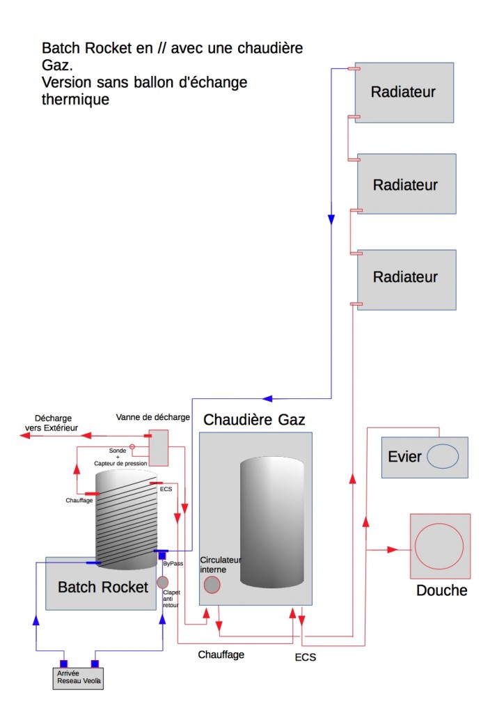

J'ai finalement fais une autre version sans ballon d'échange thermique avec utilisation en direct de l'eau réchauffée par un Batch Rocket. Ma crainte mentionnée plus haut quand à cette version qui pourrait chauffer trop fort est toujours la même. En revanche, ce système lorsque le Batch rocket est éteins, me fournirais un peu de chauffage dans mon atelier/chaufferie où il serait installer car agissant comme un radiateur classique lorsque la chaudière gaz serait en chauffe...
salut
alors pour te rassurer,c'est possible de faire des circuits parallèles comme ton 1er schéma.
c'est ce que j'ai fais chez moi .
quelques différences cependant: chaudière à granules et "plancher chauffant" (PC).
du coup,j'ai un thermostat posé sur le réservoir(lui même posé sur le poêle à bois) et il déclenche le circulateur du PC à environ 35°. ça marche très bien.
dans ton dernier schéma,il n'y a pas de circulateur pour le rocket,c'est un problème je crois...

Merci pour ton avis Isch.
tu écris: "dans ton dernier schéma,il n'y a pas de circulateur pour le rocket,c'est un problème je crois..."
En fait, dans ma logique, la chaudière gaz étant équipée de son propre circulateur et le serpentin du batch rocket étant relié au réseau de chauffage existant comme s'il s'agissait d'un radiateur supplémentaire, le flux dans ce serpentin, au même titre que pour tous les radiateurs, serait initié par le circulateur interne à la chaudière gaz.
De plus, monter deux circulateurs en série sur un même réseau me semble techniquement incohérent dans le sens ou si le circulateur de la chaudière est à l'arrêt car la maison est à la température de consigne et que le circulateur sur le serpentin du batch rocket est en fonctionnement, du coup je me dis que ce dernier serait inopérant car l'eau serait bloquée dans le circuit en butant sur les roues à aubes du circulateur chaudière et génèrerai probablement des cavitations au contact des aubes non tournantes ce qui semble préjudiciable pour un circuit clos. le circulateur chaudière aurait pour moi sans doute des chances d'être endommagé. Maintenant, ce n'est que ma réfléxion suite à quelques lectures sur le fonctionnement d'un circulateur de chauffage... mais sachant que tu as l'expérience d'une installation double, a tu 2 circulateurs montés en série sur ton réseau?
Tu écris aussi: "pour que ça marche,il faut que le circulateur chaudière soit en marche non stop."
effectivement si c'est le cas, ce que j'ai écris au dessus n'a plus lieu d'être, mais du coup, pourquoi installer un deuxième circulateur (a la sortie des spires sur le batch rocket) alors que celui de la chaudière pourrait faire le boulot tout seul?
Et comment force t'on la marche en continu d'un circulateur dans une chaudière existante sachant qu'il est relié à divers capteurs de températures, de pression ou un timer qui lui donne des consignes de mise en fonctionnement, sans modifier complètement tout les réglages de régulation de la chaudières?
Enfin, quelle est la logique de faire fonctionner un circulateur en non stop dans mon idée de batch rocket en // avec échangeur thermique?
Du coup il n'y aurait plus de possibilité de régulation thermostatique de chauffage par la chaudière car le batch rocket chaufferait de l'eau qui passerait en permanence dans les radiateurs, ce qui augmenterait toujours plus la température dans la maison au lieu de la réguler selon la température de consigne (20°C) et ce à chaque fois que le batch rocket serait en service et même après avec la chaleur stockée dans l'eau du ballon/échangeur thermique...
En revanche, je me dis que si le circulateur maintenait son fonctionnement actuel, à savoir un déclenchement après que l'eau ait été chauffée par la chaudière, et un arrêt quelques minutes après la chauffe une fois les radiateurs bien chaud et la température de consigne atteinte, je conserverai une gestion thermostatique de mon installation... En gros, je me dit que lorsque le thermostat d'ambiance dans une pièce de ma maison détecterait une baisse de température par rapport à la température de consigne, cela déclencherai une chauffe gaz, mettrai de ce fait en marche le circulateur chaudière. Ce dernier ferait circuler de l'eau déja chaude puisque chauffée par le batch rocket. Du coup, la sonde de température d'eau, détectant de l'eau à la bonne température, arrêterai les brûleurs gaz et ne ferait plus que faire circuler cette eau chaude dans les radiateurs jusqu'à ce que le thermostat d'ambiance lui indique que les 20°C sont atteint. Elle couperait alors le circulateur jusqu'au prochain cycle... non?
Concernant ton info sur la faible efficacité thermique d'un réseau de spires cuivres autour d'un fut acier en cloche au dessus du riser, je n'y avais pas songé. Utiliser un ballon accu gaz ou un corps de chauffe de chaudière gaz en cuivre avec tubes de fumée et turbulateur dans chaque tube est une solution à laquelle j'avais pensé, mais en me disant que l’échange thermique serait trop important pour l'usage prévu et du coup le risque de surchauffe accru. Mais bon, je vais étudier ça!
