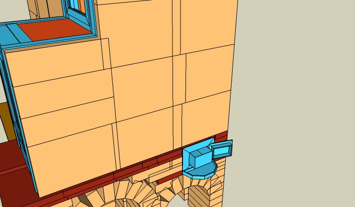

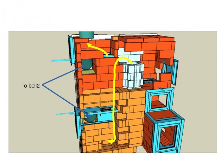

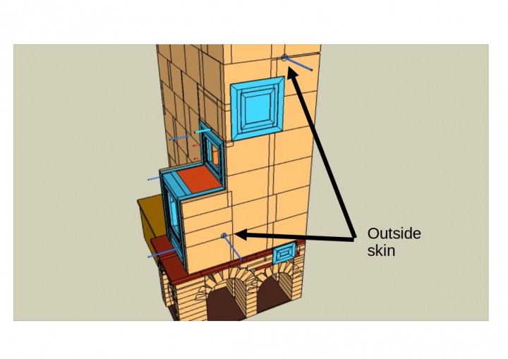

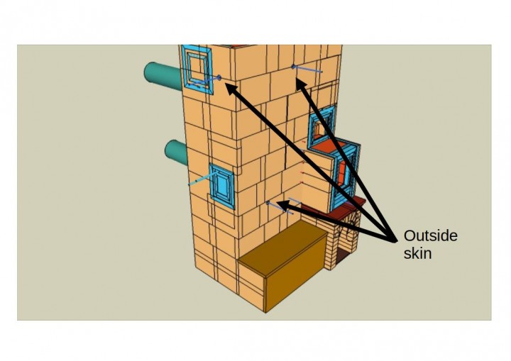

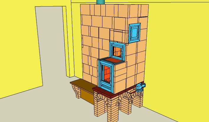

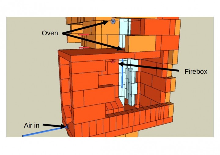

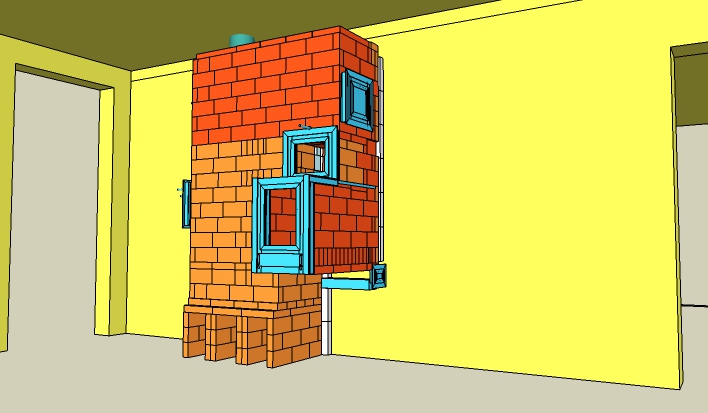

Vue d’ensemble de la première cloche et du foyer:
sans les briques de la deuxieme peaus, briques refractaires en rouge, briques standards en orange :

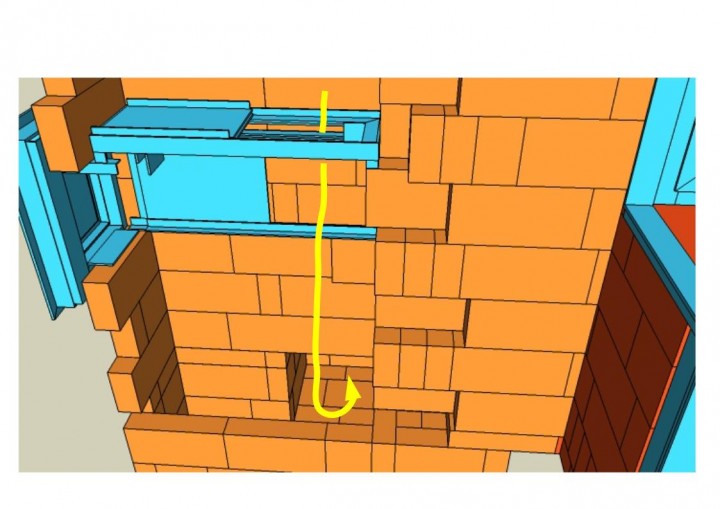

Flux de chaleur au sein de la première cloche :

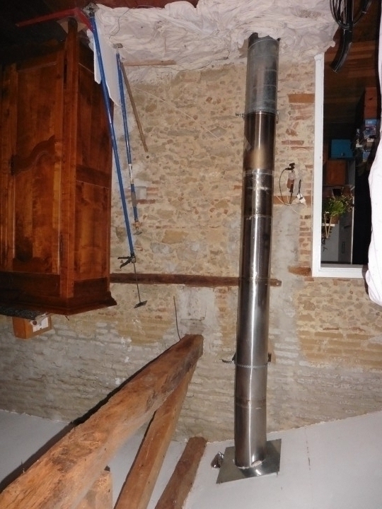

Les fumées chaudes en provenance du HR se répandent dans la partie supérieure de la cloche. En refroidissant, elles descendent dans la moitié avant gauche puis remontent dans la cheminées interne située au fond. Elles sont évacuées via un tuyau de 200mm au dessus.
Deux tuyaux sont en place pour la connexion à la seconde cloche. Ils resteront bloqués en attendant la validation de cette première cloche.

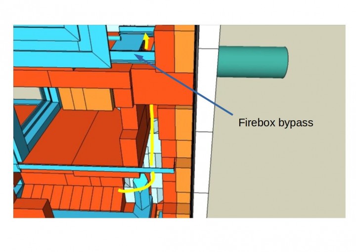

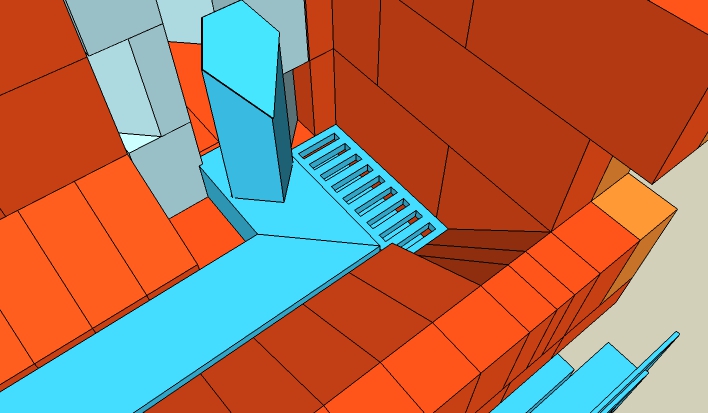

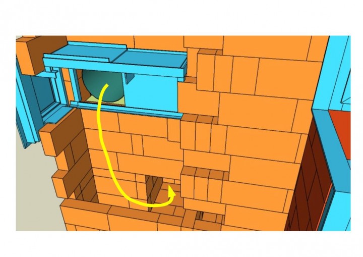

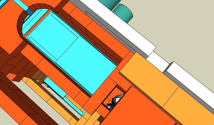

Bypass du foyer :
L’entrée du HR étant plus basse que le plafond de la chambre de combustion, les fumées vont s’échapper devant dès que la porte sera ouverte. Il est prévu une cheminée interne au fond du foyer qui permet d’aspirer ces fumées vers le haut sans âsser par le HR. Le reste du temps (porte fermée), les fumées doivent passer à travers le HR. Cette cheminée interne sera alors obstruée par une plaque coulissante.

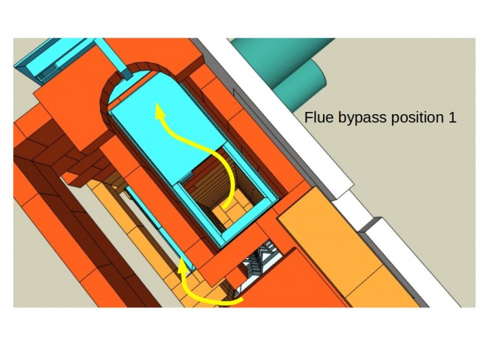

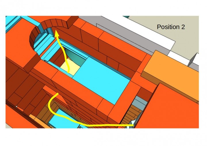

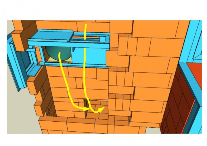

Bypass d’évacuation des fumées :
L’évacuation des fumées est contrôlée par deux plaques coulissantes qui permettent trois configurations :
- position 1: position normale pour chauffer les cloches 1 et 2. Les fumées doivent descendre avant de remonter à travers la cheminée interne et être évacuées.
- position 2: pendant le démarrage du feu, les fumées sont évacuées directement sans passer par le bas de la cloche. Ceci afin de réduire les dépôts à l’intérieur de la cloche.
- position 3: une fois le feu terminé et dès que les braises ne présentent plus de flammes. Les deux plaques obstruent toute évacuation afin de garder la chaleur dans la cloche. L'arrivée d'air aussi est alors bloquée.

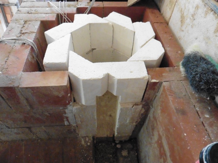

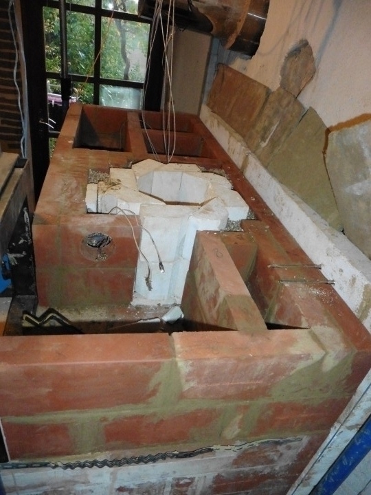

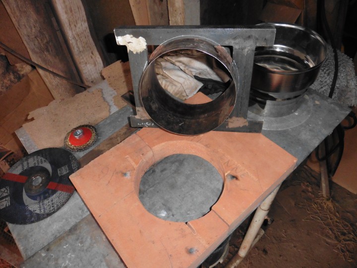

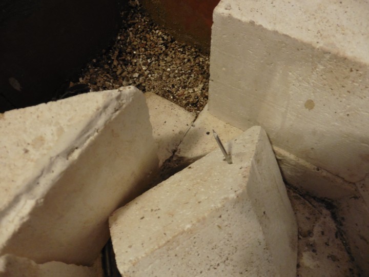

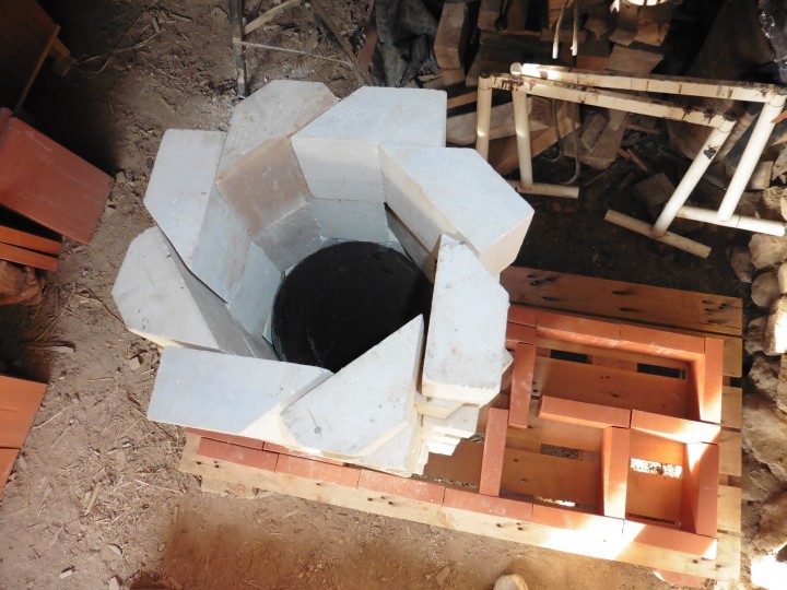

HR :

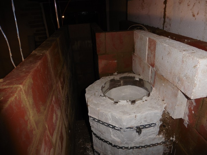

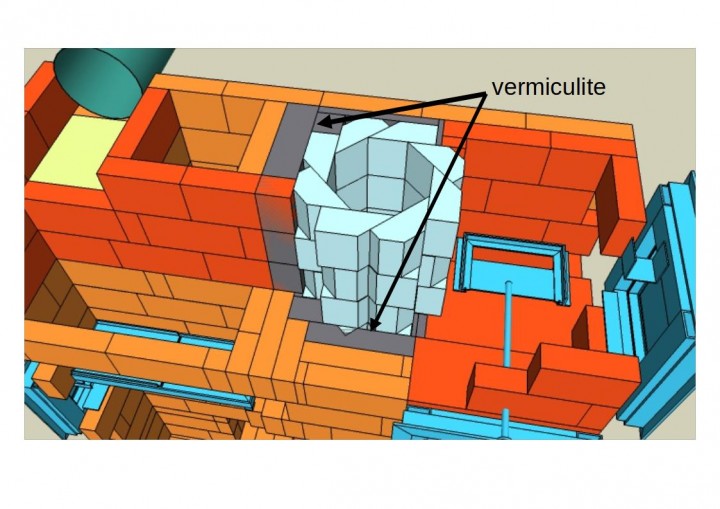

Un HR de base circulaire et isolant permet d’obtenir des fumées propres plus facilement. Je vais utiliser des briques réfractaires du type 23, légères et isolantes. Coupées comme prescrit sur https://batchrocket.eu/fr/plans, elles formeront une base octogonale. Elles seront enduite d’une couche de silicates comme préconisé par Forsythz et Yasin : https://donkey32.proboards.com/thread/3676/disintegration-superwool-ceramic-fibre-board?page=2.

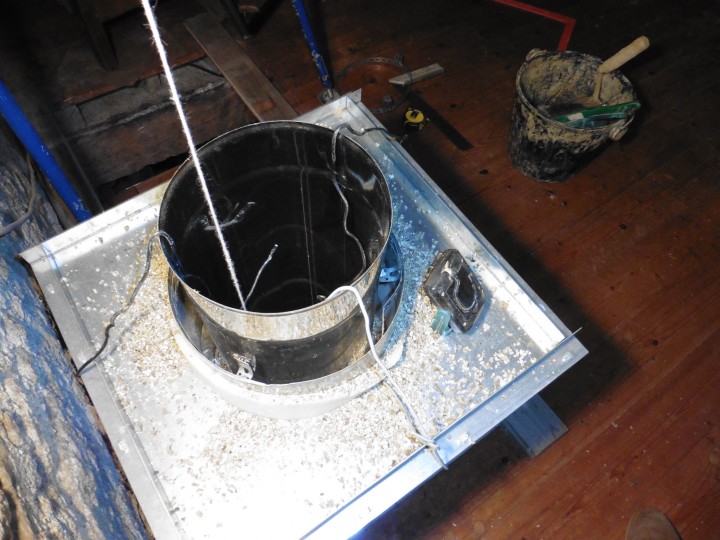

Les vides autour du HR vont être remplis d’un mélange vermiculite-argile afin de l’isoler un peu plus.

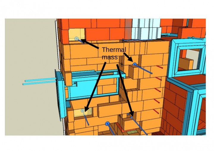

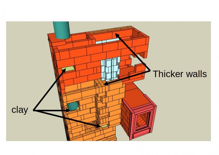

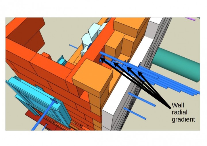

Inertie thermique :
L’inertie thermique est améliorée en remplissant tous les espaces non utilisés par les fumées.
Ces parois épaisses mettent du temps à chauffer. Il est donc préférable de les implanter au fond de la cloche.

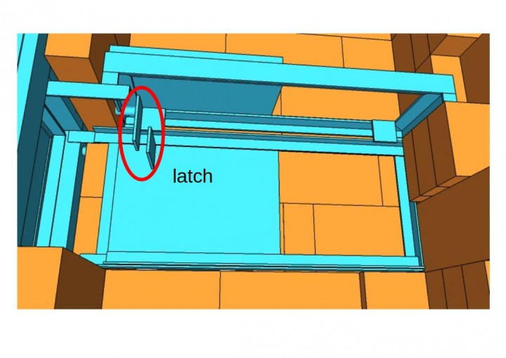

Maintenance :

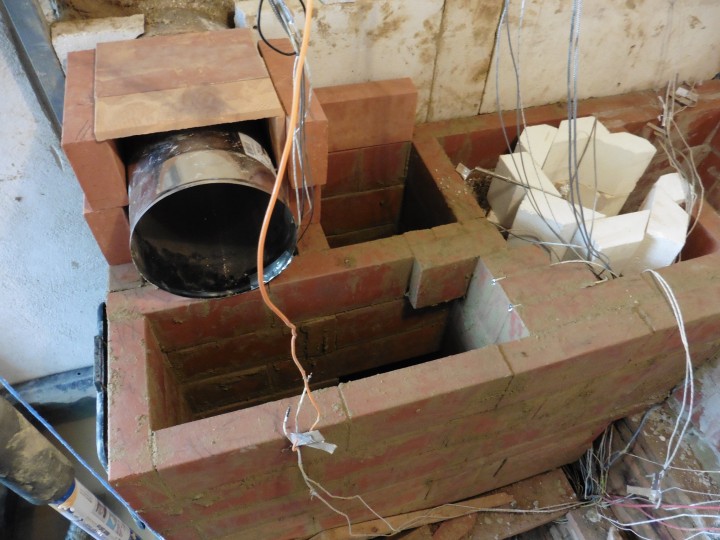

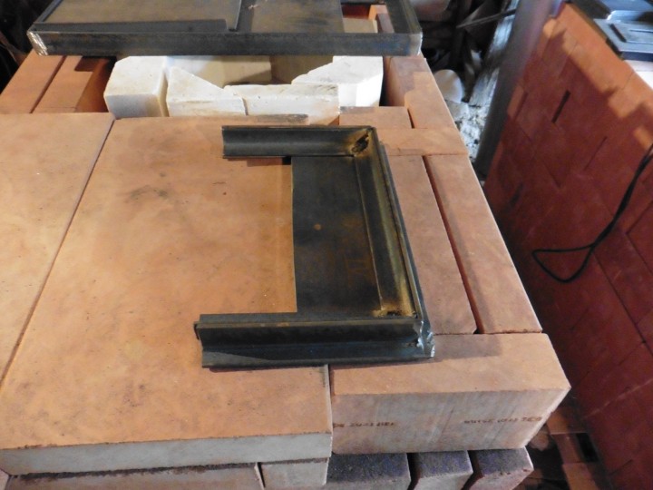

Dans ces conditions de chaleur et d’humidité, je ne sais pas combien de temps les composants métalliques vont durer. J’ai donc prévu que tous ces composants soient démontables.

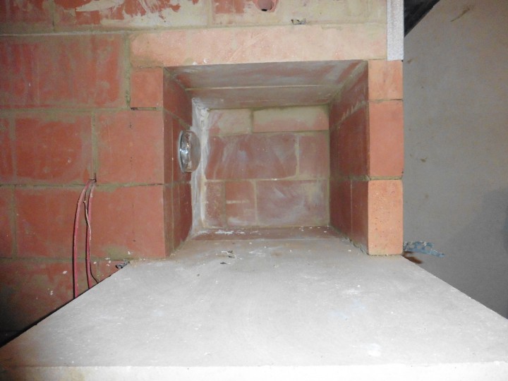

Les trois portes sur les côtés de la cloche permettent d’accéder aux bypass pour les remplacer. Elles permettent aussi de ramoner le tuyau d’évacuation ainsi que tous les recoins à l’exception du HR.

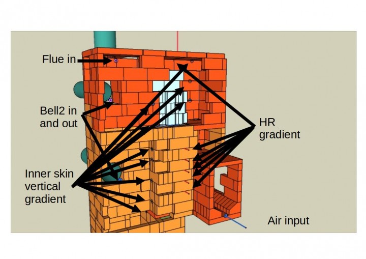

Mesures :
Je vais aussi insérer plusieurs thermocouples afin d’enregistrer différents profiles de température :
Je pense encore ajouter un anémomètre et peut-être un capteur de CO.

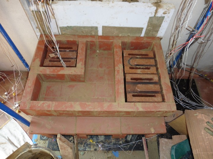

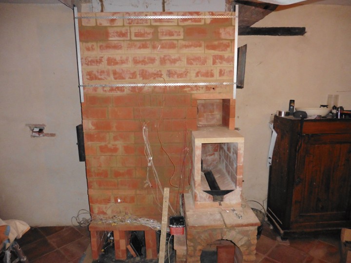

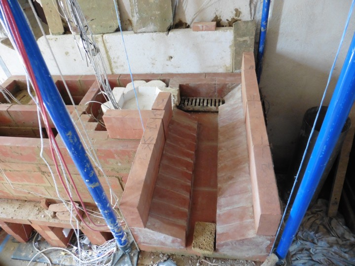

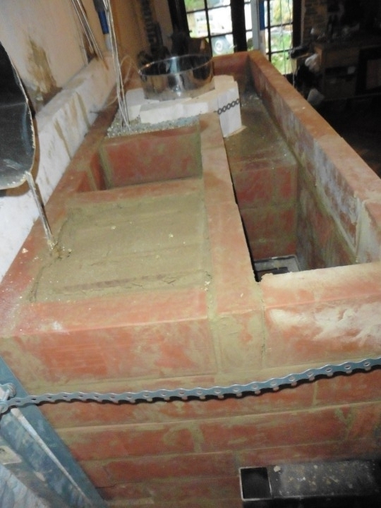

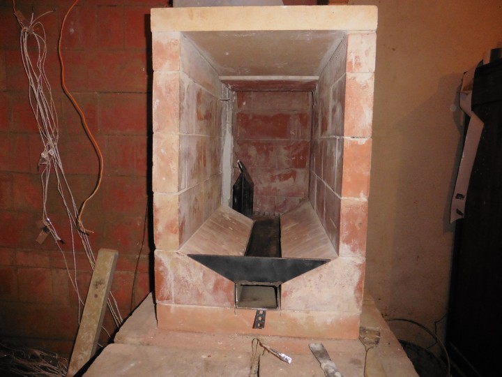

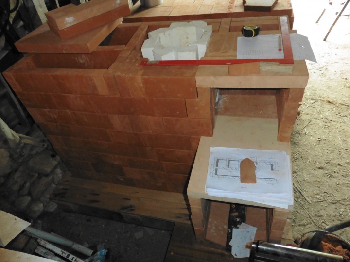

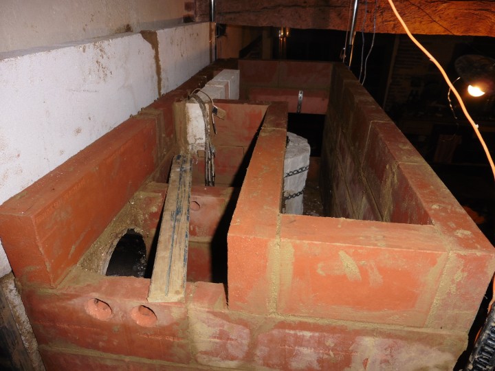

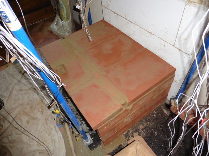

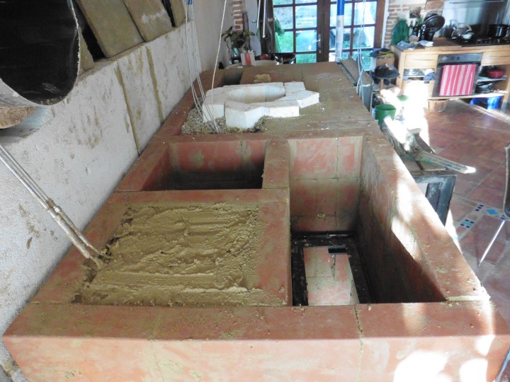

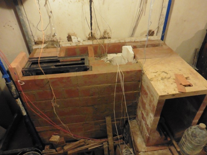

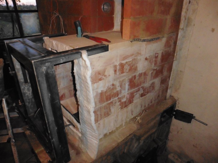

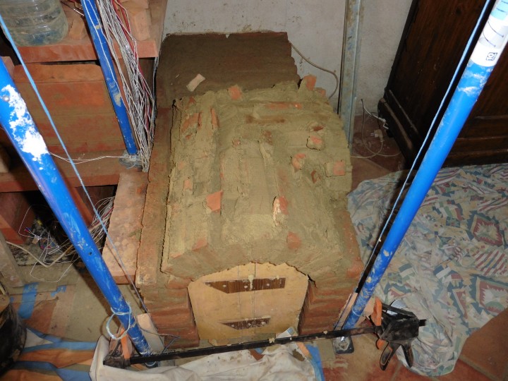

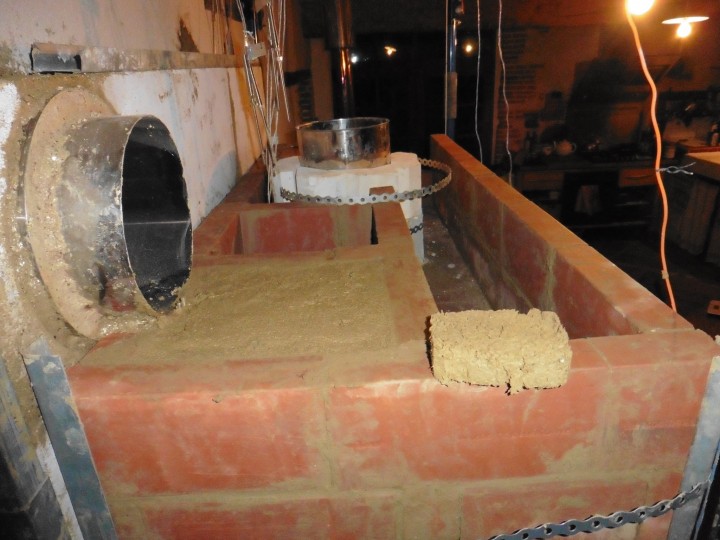

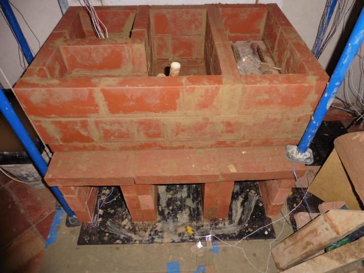

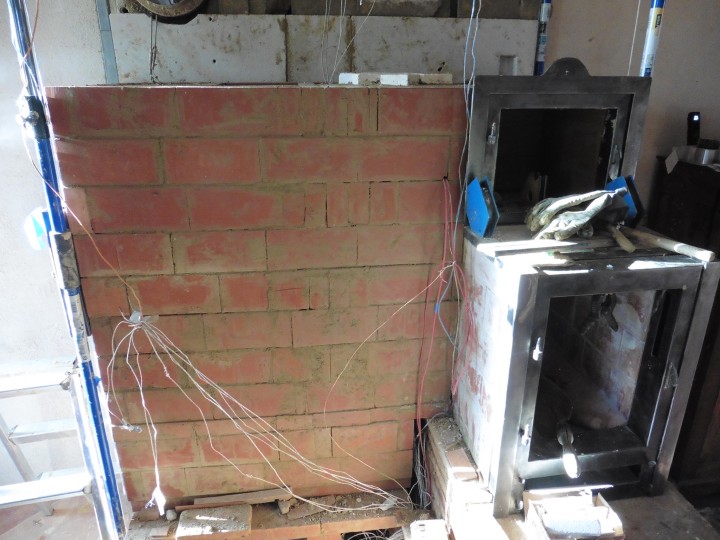

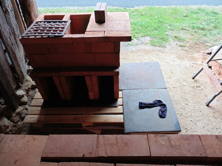

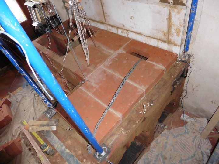

Les briques de la peau intérieure ont été montées a sec dans l’atelier.
HR :
Base du foyer :
bas :
milieu :
dessus :

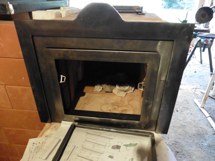

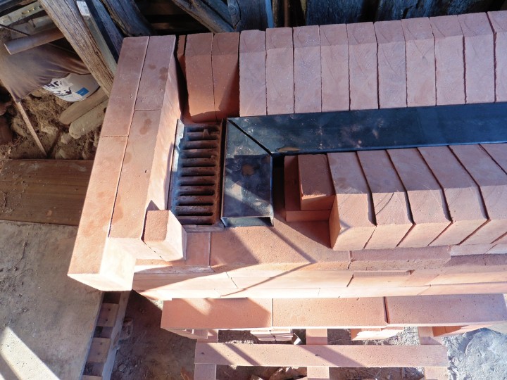

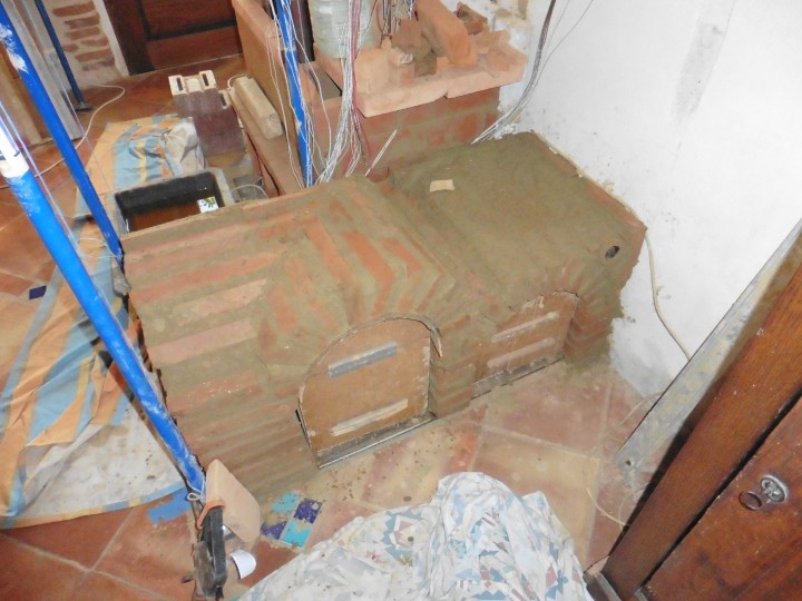

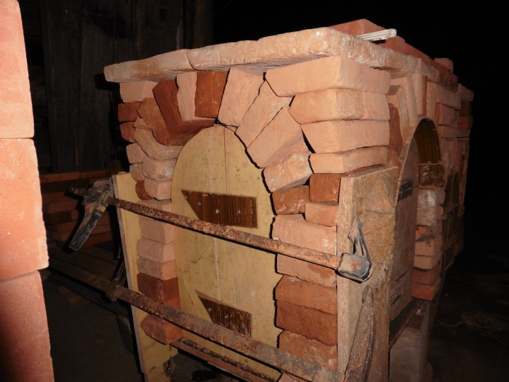

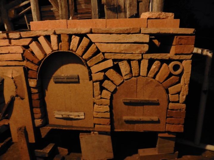

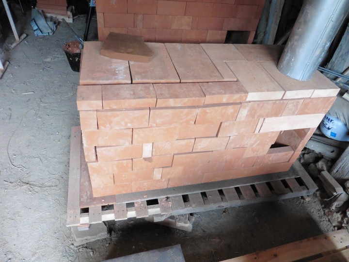

Les voûtes sont prêtes pour le montage :

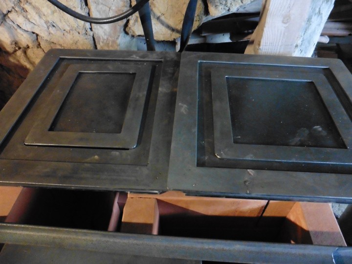

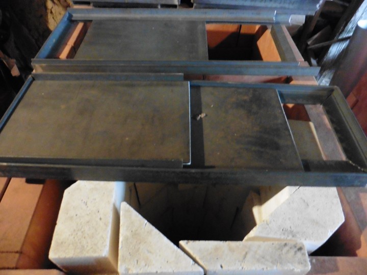

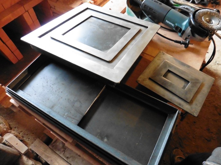

Portes et bypass sont en cours de production :
Portes regards de nettoyage :
Bypass cloches 1 et 2 :
Bypass foyer :
Porte cendrier + bypass et accès sortie de cloche :
Porte du four:

Je compte tester avec seulement la première peau bientôt...
