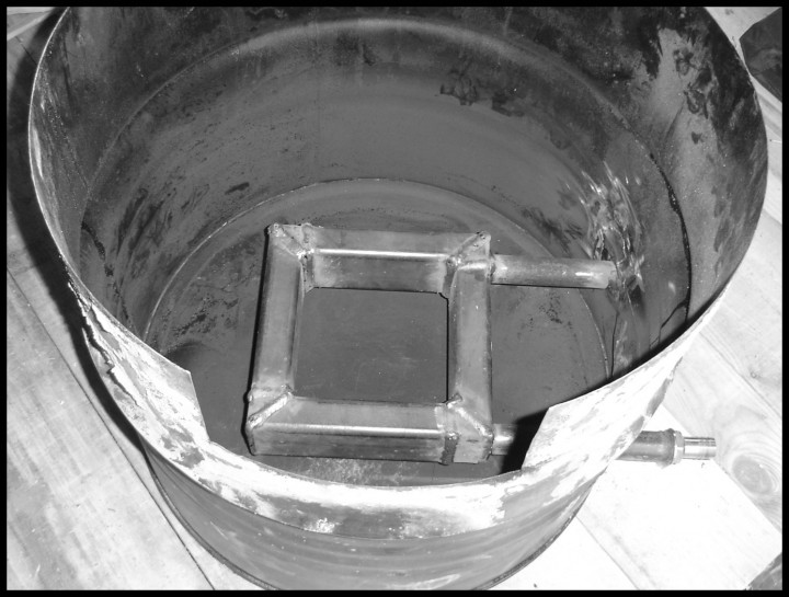

Souvent évoqué, il y a peu de retour sur la production d'eau chaude sanitaire avec un rocket. Vous trouverez quelques indications données par Cédric dans son album picasa
apres 1 semaine d'utilisation avec la résistance du ballon débranchée, nous n'avons pas manqué d'eau chaude ! Il faut quand meme prévoir un feu de 4h mini par jour pour répondre à nos besoins
[img]http://lh5.ggpht.com/_iWkHYW0kfYE/S0N89-BSXgI/AAAAAAAAC9I/5r6hR5gEdAE/s512/IM002506.JPG[/img]
Si vous avez d'autre échos, je suis preneur...

Je reviens par la pour apporter quelques précisions après bientôt un an d'utilisation du rocket et de son échangeur à eau.
Voila mon installation :
Maison ossature bois quasi-passive avec beaucoup d'apports solaires dans climat océanique très humide.
Sans chauffage, la température intérieure descend à 17° en période de grand froid, supportable avec un bon pull, mais le plaisir du feu de rocket fait qu'on s'habitue très bien à avoir 20° ! Surtout que 100% de on bois est récupéré sur mon terrain (élagage, branches tombées, nettoyage de la forêt, palettes, cagettes ...)
Rocket petit modèle (toutes les sections sont en 15cm) avec 5.5m de masse thermique maçonnée et un serpentin de cuivre autour du bidon extérieur. L'ensemble est très compact (manque de place) et fait environs 1.5 tonne.
Ballon d'eau chaude tri energies :
- 1 échangeur en partie haute du ballon qui chauffe les 150litres supérieurs - relié au serpentin de cuivre dans le rocket avec un circulateur.
- 1 échangeur en partie basse du ballon qui chauffe la totalité - relié à 4m² de panneaux solaires (plein sud pente 45°) avec un autre circulateur.
- La résistance électrique (beurk) que je n'utilise plus (ou tres rarement, mais je préfère m'abstenir quitte à prendre des douches "tièdes")
Plancher chauffant sur le même circuit d'eau que le rocket qui se mettra en route uniquement quand l'eau chaude sera assurée dans le ballon (je ne l'ai pas utilisé pour l'instant car pas fini...)
Nous somme en moyenne 3 sur toute l'année à utiliser de l'eau chaude pour la vaiselle, la douche et le lave-linge qui utilise aussi l'eau chaude du ballon avec un mitigeur thermostatique afin de ne pas faire travailler sa résistance interne (+2kw quand meme !)
Le chauffe-eau solaire à lui seul assure 8-9 mois d'eau chaude sur l'année entre 45 et 80° ce qui est parfaitement suffisant.
Quand au rocket, c'est moins efficace à cause de l'emplacement du serpentin de cuivre. Celui-ci est enroulé autour du bidon extérieur du rocket et ne bénéficie que de la chaleur des fumées à cet endroit là, sachant que le cuivre n'est pas soudé au bidon cela limite la qualité de l'échange. Le serpentin est ensuite noyé dans de la bauge et je pense qu'il me faudra encore rajouter de l'épaisseur pour freiner la convection dans la pièce. J'ai actuellement 4cm de bauge autour du serpentin et je pense qu'il faudra 10cm pour plus d'efficacité.
En moyenne, un feu de 1heure en régime de croisière permet d'augmenter la température des 150litres du haut du ballon d'environs 8-10° ce qui est la plupart du temps suffisant pour faire l'appoint.
quand je n'avais pas le solaire, il me fallait environs 4 heures de feu pour chauffer suffisamment le ballon et la maison.
En saison chaude ou à mi saison, il m'arrive de démarrer le rocket pour faire l'appoint d'eau chaude et comme la batterie thermique est froide, cela n'est pas suffisant pour réchauffer la maison mais assez pour le ballon.
J'ai aussi remarqué que la présence du serpentin a peu d'influence sur la qualité de chauffe de la maison par le rocket, certainement encore à cause du mauvais échange bidon/serpentin.
Tout a été réalisé de façon expérimentale et même si le résultat est la, il y a surement bien des améliorations à prévoir pour optimiser l'ensemble.
Je reste ouvert à toute question/suggestion afin de faire avancer la science !
