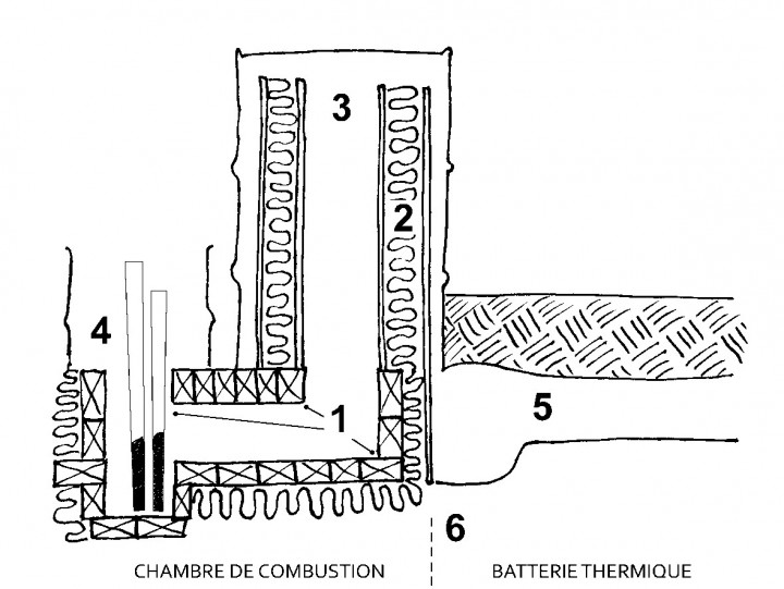

Un rocket stove est généralement alimenté avec des branches (ou autres) enfilés que l'on pousse au fur et à mesure de la combustion.
Un autre modèle de poêle rocket existe avec une alimentation verticale du bois, ce qui permet son auto-alimentation. C'est le modèle présenté dans le livre "Rocket stoves - Feux de bois et poêles de masse".
Rocket stove caractéristiques principales
