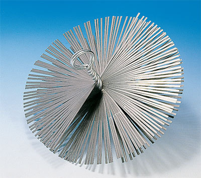

Avec un hérisson sur tringle flexible et un aspirateur que tu passes par des coudes remontant au dessus du sol

Pour le hérisson, il faut le choisir adapté à la dimension du conduit. Ils sont assez flexibles pour passer par une entrée ou une sortie de diamètre bien inférieur.

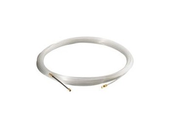

Pour le câble, on peut aussi utiliser une aiguille (métal, nylon...) d'électricien.

Pour la dimension, je pensais a celle du manche, car Ceddz parlait de "tringle flexible", pour savoir de combien faire le regard de visite (pour pouvoir travailler à l'aise pour nettoyer).
Si je comprends ce qu'est l'aiguille, ce doit etre la "culebrina" pour faire passer les cables électriques dans les macarons. La couleuvre! Si je la mets a un bout du hérisson, je peux mettre une ficelle a l'autre bout du hérisson, et ainsi le retirer pour repasser encore.
Avec le cable, alors on doit aussi pouvoir passer les coudes non ?
Oui la couleuvre, l'aiguille, le tire fil peuvent passer des coudes à 360° en 200 de diamètre sans problème, et tu as raison un second câble, du fil électrique ou une cordelette permet d'assurer un va-et-vient du hérisson.
