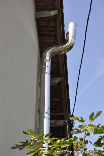

Pour une sortie horizontale en France, il est obligatoire de prolonger jusqu'au dessus du faîtage Cool
Rocket stove - Evacuation
