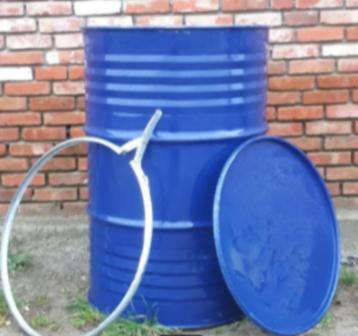

j'ai un rocket stoves depuis plus de 10 ans maintenant qui fonctionnait sans problème jusqu'à présent. Mais en fin de saison de chauffe l'année dernière, il y a du y avoir un morceau de terre qui s'est décollé dans la cheminée à la jonction des briques et de mon tube interne, ce qui fait qu'une bonne partie de l'isolant s'est versé dans le foyer. Je pense que je peux reboucher le trou de par en bas en passant le bras, mais pour remettre l'isolant, il faut que je le fasse par en haut, et donc que j'ouvre le baril. La question que je me pose, c'est comment le refermer de manière étanche et durable? La colle réfractaire fera l'affaire? On pose souvent une bouilloire ou une casserole avec la soupe, donc il faut que ce soit quand meme solide...
Merci d'avance de vos retour.
