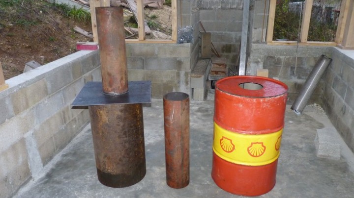

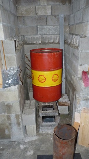

Je suis passé prendre quelques pièces chez le chaudronnier ce matin:
En voici le montage à blanc , chronologiquement :

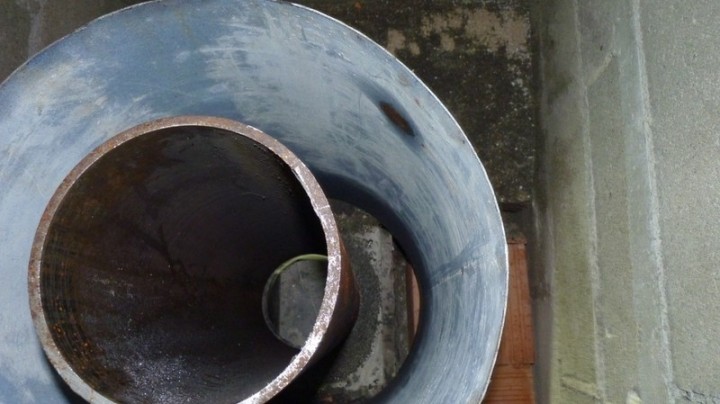

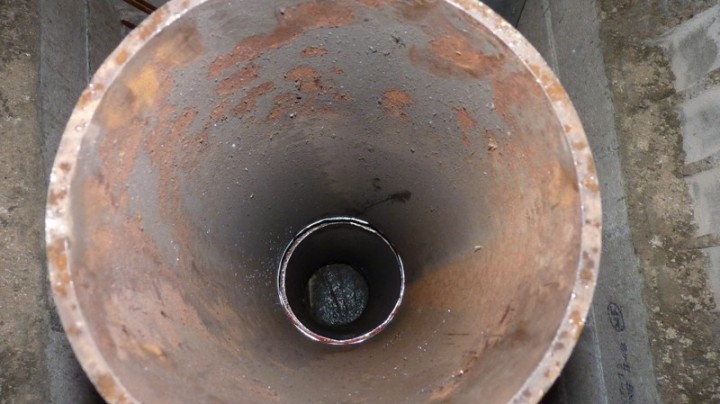

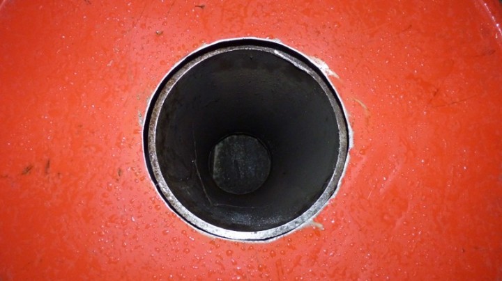

Alignement cheminée interne / bidon
Quel est cet étrange trou sur le bidon ?

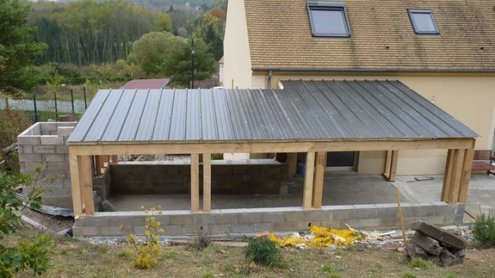

Voilà. Il ne me manque plus que le dernier rang de parpaings pour mettre un toit au-dessus du Rocket. Pour l'instant il pleut , je ne peux donc rien faire avec la
terre.
Si vous cliquez sur les photos vous serez orientés sur mon album, j'y donne plus de détails .

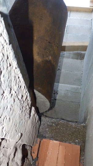

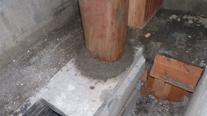

J'ai réalisé la semaine dernière l'étanchéité entre la cheminée interne et le tunnel de combustion.
Etanchéité cheminée interne / tunnel de combustion
J'ai mis des briques monomur autour du rocket et je les ai recouvertes de vermiculite . En fait j'ai utilisé la vermiculite de mon essai de cheminée interne en vermiculite et ciment réfractaire, d'où la couleur grisâtre.

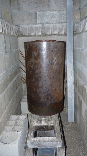

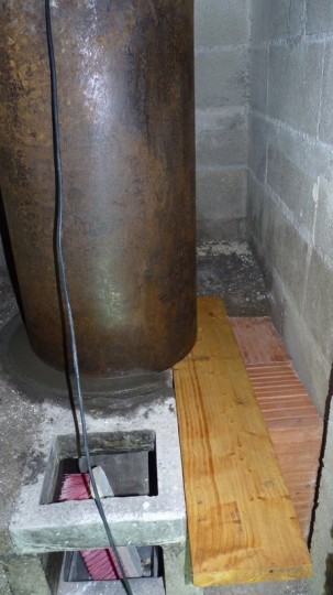

Mise en place du contenant de vermiculite autour de la cheminée interne.
Trou au bas du contenant de vermiculite
Le hic c'est qu'à l'aplomb du futur cendrier il y a un trou par lequel la vermiculite va s'écouler.
Il m'a donc fallut le combler.
Coffrage pour boucher le trou au bas du chauffe eau
C'est ainsi fait, je vais pouvoir verser la vermiculite.
Orifice comblé au bas du contenant de vermiculite
