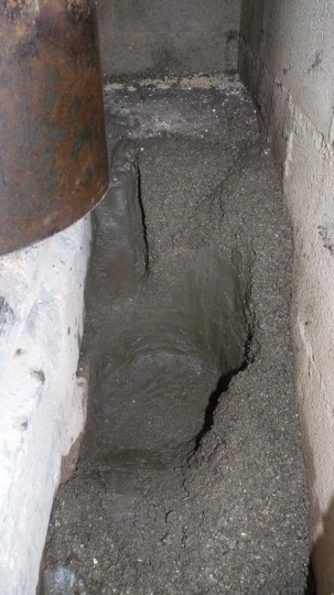

J'en suis à la création du cendrier en béton réfractaire allégé pour éviter que les calories ne s'accumulent dans la masse avant de rejoindre le banc.
cendrier 2
Coffrage en sable du cendrier
Pour cela j'utilise le principe du " coffrage en sable". Je rempli de sable ce que je veux laisser vide et je recouvre de béton réfractaire vermiculé pour donner une forme à la voûte. C'est la technique utilisée par nombre de concepteurs de four à pain de type igloo.
J'ai découpé un morceau de tube en acier qui va rester en place pour l'accès au cendrier.
On peut voir le papier qui m'a servir à recouvrir le sable pour éviter que le sable reste dans le béton.

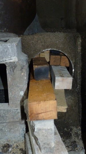

Mise en place de briques dans le cendrier, plus faciles à enlever que le sable .
Voûte du cendrier 2
Je suis monté sur la voûte pour placer les briques monomur ,elle a résisté à mes 100 kilos .

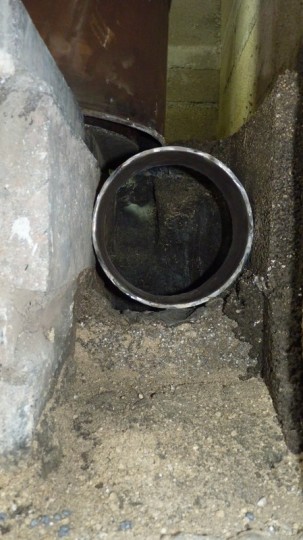

C'est très bien ton explication, mais j'ai du mal a comprendre la 2e photo.
La deuxième photo Xisca ?
On y voit des briques de 5X5X20 cm3 emplilées dans le cendrier.
Dans le bout de tube acier passent deux chutes de bois glissées à mi-hauteur de l'empilement de briques.
Il suffit de tirer sur ces chutes de bois pour enlever les briques.
Il va de soi que la voûte n'a pas la beauté d'une voûte nubienne !
Sur la plus grosse chute de bois j'ai laissé trainer une brique qui n'y joue aucun rôle .
Sous cette plus grosse chute de bois j'ai placé des morceaux de béton réfractaire pour faire une réhausse et maintenir les briques à la hauteur voulue dans le cendrier.
J'espère avoir répondu à ta question.

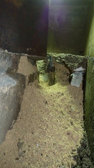

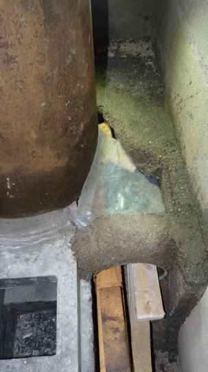

Ups, la 2e photo de la page, c'est a dire de ton message de juste avant, excuse!
C'est un tas de sable avant de recouvrir?
D'accord.
La première photo est sans voûte.
La deuxième est avec un début de voûte et après enlèvement partiel du sable.

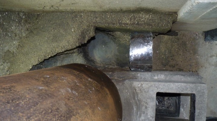

La troisième est avec enlèvement total de sable du cendrier et mise en place du tube acier pour le passage dans le cendrier.
Il est vrai que cela fait beaucoup de sable pour si peu de montage de voûte mais l'arrière du bidon étant peu accessible j'ai dû procéder en plusieurs étapes. Si j'avais monté toute la voûte en une seule fois j'aurais eu beaucoup de mal à désabler l'espèce de tunnel visible sur la photo suivante, au-dessus du bidon ,sur la gauche.
Pour cette première étape de la voûte je n'ai pas pris de photo mais j'avais mis le bidon en place ,au dessus du sable ,pour former au mieux ce tunnel.

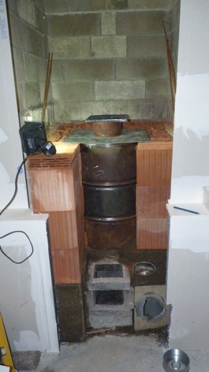

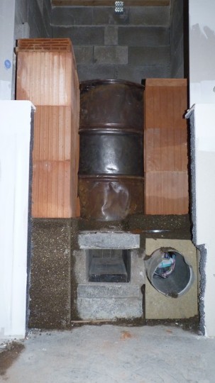

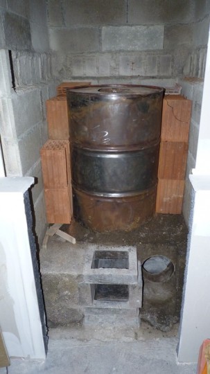

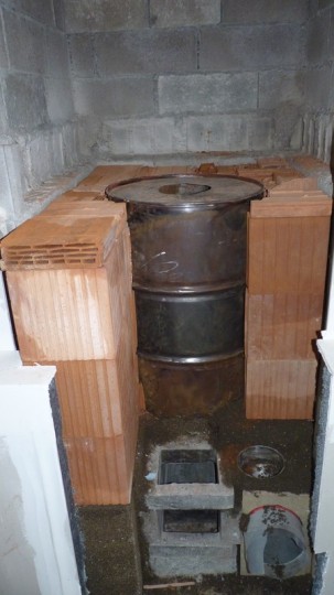

Le sarcophage du rocket est bien avancé. Je m'y suis collé de 09H30 à14H30 non stop : je suis super lent !
sarcophage vue 1
On voit l' accés au cendrier sur la droite. J'ai inséré une pièce de fumisterie en 153 mm de diamètre. Elle restera à poste.
Le tube PVC sert à coffrer le béton autour et sous la pièce de fumisterie.
sarcophage vue 2

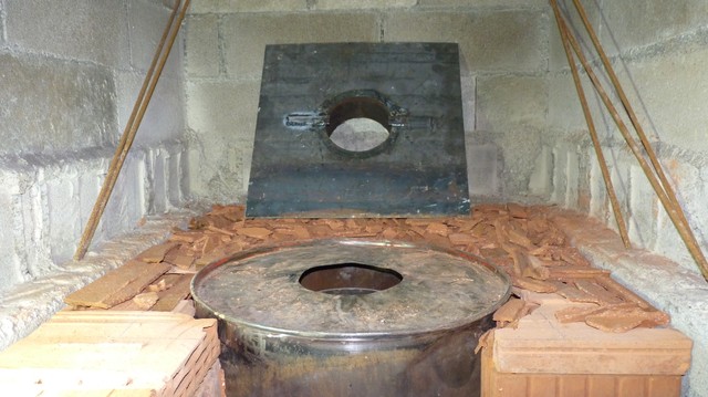

Prochaine étape : mettre une couverture isolante au dessus des briques.
Je coulerai alors la sole en béton réfractaire dessus, après avoir mis en place mon tube et sa plaque d'acier sur le bidon. Cf la photo ci-dessous .
Il me faudra couper le tube à la bonne hauteur pour qu'il affleure la surface supérieure de la sole.
A +. Biloubi.

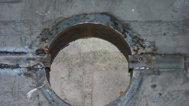

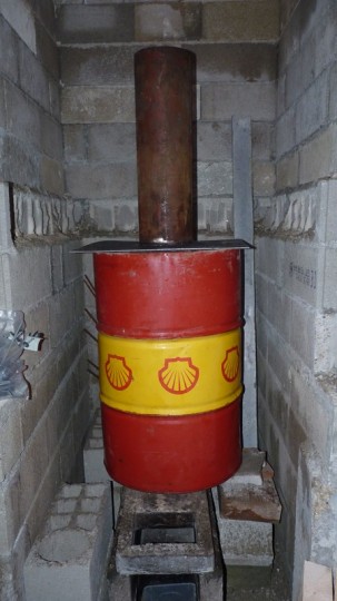

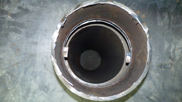

Pour respecter la distance de 5 cm entre le haut de la cheminée interne et le dessous du bidon j'aurai des difficultés ,car , comme vous l'avez remarqué, mon bidon est découpé.
J'ai donc greffé deux arrêtoirs en dessous de la plaque que je vais poser sur le bidon. Pourquoi ?
Tout simplement j'envisage de faire descendre à l'envie un tampon en béton réfractaire sur ces arrêtoirs quand j'aurai besoin d'alimenter le rocket.
Quand je voudrai faire chauffer mon four, j'enlèverai ce tampon.
Soudure
Les soudures ne sont pas belles mais cela devraient tenir.
hauteur de la sole
Vue aérienne.
Vue aérienne. J'ai hier coupé le tube un peu mieux et l'ai ébarbé.
