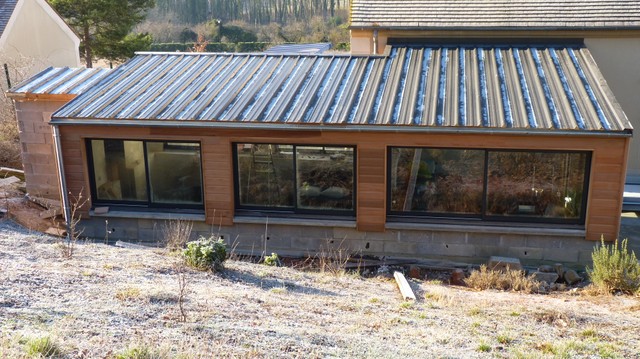

Là je cherche à faire ma sortie de cheminée dans le bac acier.
Je ne sais toujours pas si je me contente de sortir le même tube acier que celui du conduit interne ou si j'attends de trouver un conduit isolé. Pas le même prix. Le tube acier je l'ai. Il me faudrait trouver un moyen de l'isoler si non bonjour la condensation et l'inondation du rocket et du four !
C'est sans compter la distance de sécurité avec le polystyrène extrudé qui forme l'isolation sandwich de mon bac acier.
L'étanchéité entre la sortie de toit et le toit va être délicate.
Sortie cheminée bac acier
Le four / rocket est dans la partie de gauche de mon extension, celle pas encore couverte de bardage.
A+. Biloubi.

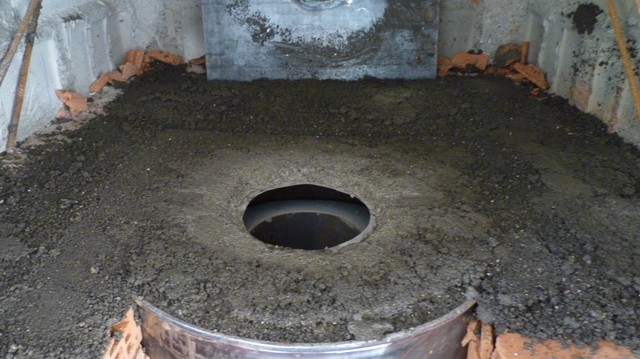

La photo vous montre comment je prépare la pose de ma plaque au-dessus du bidon. Il s'agit de béton vermiculé.
Autour du bidon cela va me servir à recevoir la sole en béton réfractaire de mon four.
Il fallait combler les trous laissés entre les morceaux de briques monomur.
A+. Biloubi.

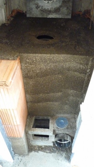

Pour le four je n'ai toujours pas fait mon tampon en béton réfractaire. Celui que je descendrai en buté contre les 2 pattes visibles sur la photo suivante.
Vue aérienne.
J'ai fini l'isolation du bidon.
Bidon isolé
