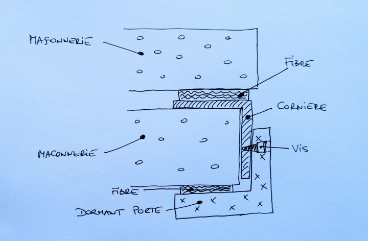

Avais-tu vu mon le schéma pour la fixation d'un dormant de porte (solide et étanche) ?
