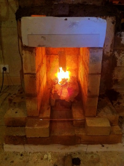

Suite logique de mes petites expériences, le batch rocket.
Heat riser en 150 mm, en suivant (ou presque) les cotes du lien que Ced a redonné.
Pour le P-channel, j'ai un peu galéré pour trouver une tube rectangulaire de section intérieure 54*16, je cherche encore d'ailleurs. Le mieux que j'ai pu trouver c'est du tube 60*30 extérieur, de 3 mm d'épaisseur. Du coup on obtient les fameux 54 mm de large, j'ai bidouillé pour passer la seconde cote de 24 à 16 mm.
J'ai aussi testé la vermiculite enrobé avec une barbotine d’argile mais ce n'ai pas très concluant à mes yeux, il faut vraiment que je creuse cette histoire de silicate de soude !
J'ai lu sur d'autres fils de discussion des questions relatives à la distance entre le fut et le haut du heat riser. Sur le premier proto j'étais à 10 bons centimètres, là j'ai mis carrément 20 cm. J'ai bien l'impression que cela "libère" le flux mais bon au vu des modifs faites par ailleurs dur d’être catégorique... En tous cas à froid il y a déjà du tirage !
Une petite analyse de fumée pour se rassurer, RAS on est bien dans les 90% de rendement mais avec un taux de CO de l'ordre de 6-800 ppm, je pense que mon P-Channel est un peu foireux, je l'ai fait un peu à l'arrache hier soir pour pouvoir relancer le poêle (démontage du premier proto et montage du batch dans la journée)
Hier soir ca chauffait mais c'était plus pour sécher la maçonnerie.
Ce soir premier vrai feu avec un foyer chargé au 3/4, quand les buches se sont tassées en fin de combustion on pouvait admirer la couleur rouge cerise du heat riser par le trou au fond de la boite à feu, ca ressemblait à l'image que l'on pourrait se fait des portes de l'enfer !
Une petite photo du premier (petit) feu de dérhumage d'hier soir.

Pour l'excès de CO, as-tu respecté la dimension de l'entrée d'air primaire ? La bouche sous la vitre semble un peu grande par rapport à ce que j'ai pu voir sur le dite donkey32. Mais bon ton rocket est encore mouillé, alors c'est pas significatif.
Bien vu pour l'espace de 20cm au dessus du heat riser, ça doit être la clé de pas mal de nos problèmes. Peux-tu faire une mesure de température en haut du baril en fonctionnement ?
Quand au p-channel, sa dimension a une importance bien sur, si ton tube est trop gros, rien ne t'empêche de l'occulter en partie avec du scotch alu pour essayer.

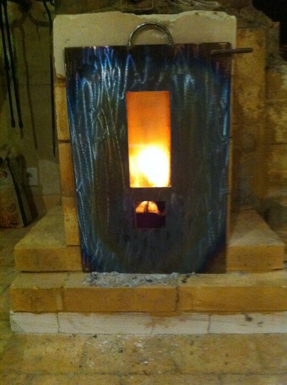

Pour ce qui est de l'air primaire, c'est réduit depuis la photo, je suis à 35cm².
Depuis j'ai fait un semblant de porte qui vient se plaquer sur l'avant de la boite à feu. une première découpe pour le passage d'air primaire, une seconde pour intégrer la vitre céramique (étanchéité et gestion dilatation métal/verre avec un joint fibre).
J'étais content mais en 2-3 jours l'ensemble c'est voilé avec des entrées d'air parasite qui finisse par doubler l'air primaire. Je suis revenu à la bonne vieille vitre céramique, fragile à manipuler mais au moins pas de voilage. Je referai un essai sans soudure, je pense que c'est cela qui a apporter des contraintes dans le métal et qui l'a ensuite fait se déformer sous l'effet de la chaleur.
essai porte tole 5 mm
