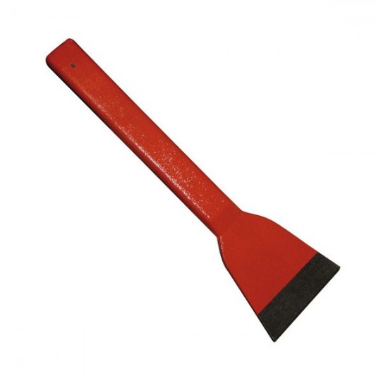

Il y a le ciseau à brique. On commence par faire le tracé au crayon sur les 4 faces de la brique, un petit coup de burin avec le marteau pour marquer la ligne de fracture puis un coup sec au ciseau (toujours avec le marteau ou la massette).
Ciseau à brique
:idea: On trouve parfois ces outils en brocante ou vide grenier pour quelques euros
