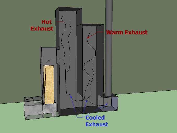

Peterberg a aussi développé l'idée de cloches à fumée chaudes à la place de banquettes. Cela permet de réaliser des rockets plus compacts, verticaux au lieu de s'étaler en longueur.
