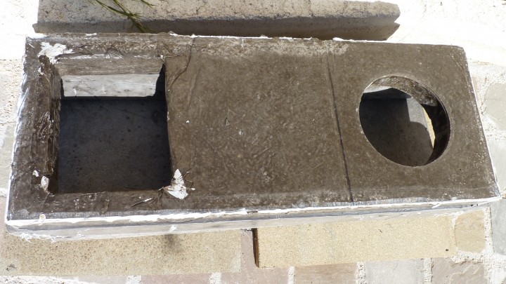

plafond du tunnel horizontal
Voici la plaque supérieure du tunnel horizontal.
Elle fait 77 cm de long, 30 cm de large, 5 cm d'épaisseur.

Sortie du flux
Merci Pascal de m'avoir rappelé sur un autre post que ma sortie en diamètre 17 cm ( cf photo ci-dessus ), était peu judicieuse avec une cheminée interne en 20 cm de diamètre. La cendre resterait coincée à la jonction des 2.
J'ai donc confectionné un autre plafond pour mon tunnel de combustion horizontal.
Trou d'alimentation 17 x 21 cm².
Sortie du tunnel de combustion en diamètre de 20 cm.
En l'état actuel des choses mon tunnel de combustion a 20 cm de large et 12.5 cm de hauteur .
Entre les 2 orifices il y a 28 cm.
Les surfaces : A= 357 cm² à l'admission
C= 250 cm² au tunnel
F=X= 314 cm² sortie du tunnel
Les lettres , X excepté , sont reprises du livre" Rocket Stoves " P 44 édition 2012 .
Je me demande si C est assez grande ? Peut-être passer à 300 cm² en augmentant la hauteur, 15 cm au lieu de 12.5 cm.
Un avis sur des tests réalisés ?
Etant donné qu'en théorie c'est cette section qui doit être la plus petite, rester à 12,5cm ne devrait pas poser de problème de fonctionnement. Mais passer à 15cm permettra un accès plus aisé pour le nettoyage du tunnel et de la jonction avec la cheminée interne..
Finalement ce ne sera ni 15 ni 12.5 mais 11 cm. J'ai du rectifier les surfaces pour minimiser l'épaisseur des joints.

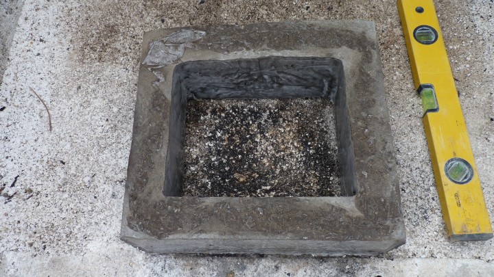

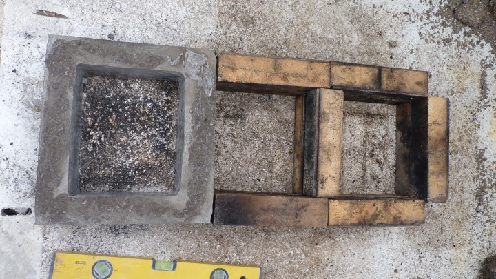

Voici le cendrier
cendrier
montage à blanc phase 1
Pour l'instant ce sont les photos du montage à blanc.
Demain photos de la mise en place définitive
