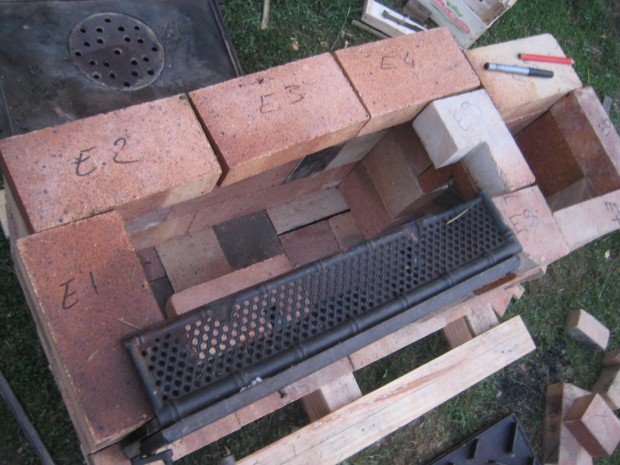

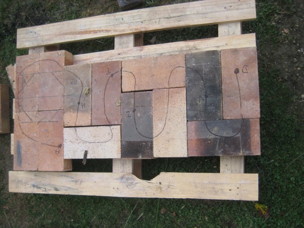

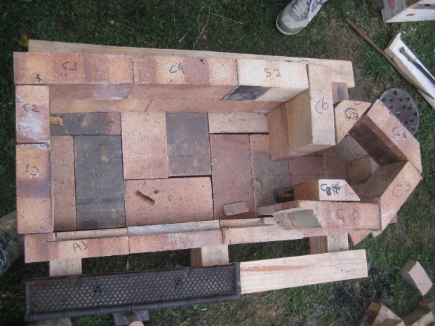

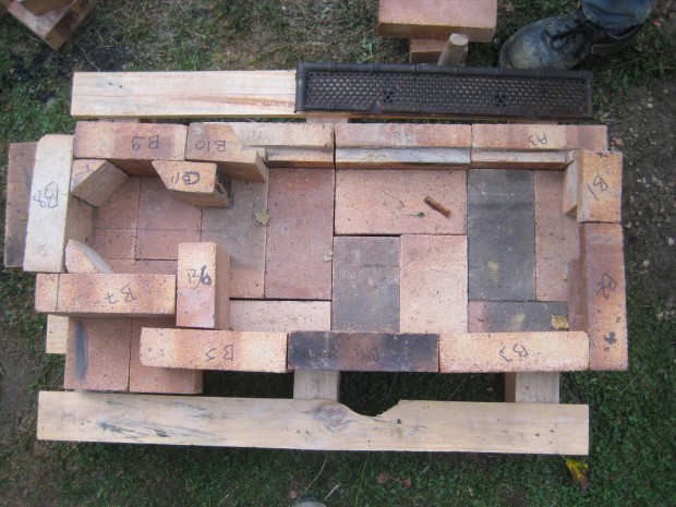

Les quelques photos ci-dessous montrent les différentes rangs de briques découpés et numérotés pour assurer le remontage en place :

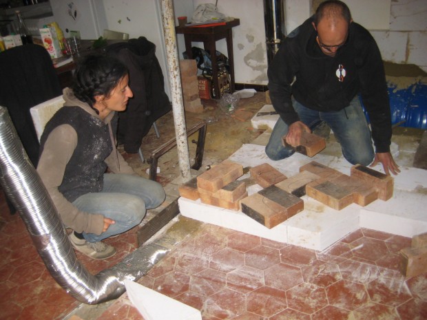

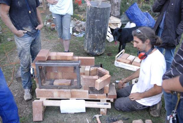

Cette photo ci-après montre le foyer en cours de montage à blanc avec la porte :
Peut ensuite commencer le montage définitif du foyer à l'emplacement prévu. Petite présentation pour corriger l'orientation du foyer,

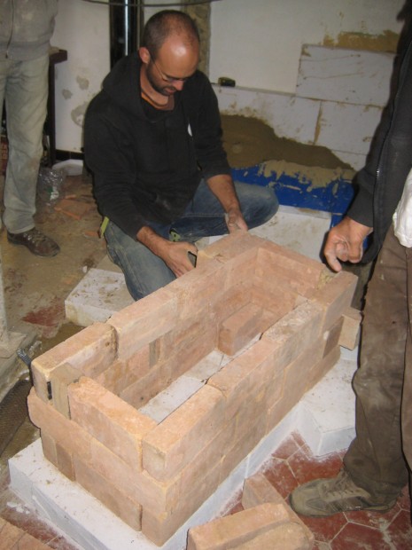

Puis on décide de mettre le foyer sur un socle pour avoir une facilité de chargement, une vision du feu plus évidente, bref plus de confort... C'est pas parce qu'on auto-construit que ça doit pas être confortable.. hein? et au contraire, c'est même là une souplesse extraordinaire de l'autoconstruction de pouvoir s’adapter à une idée nouvelle, même au dernier moment. Merci à l'expérience de plusieurs membres du stage ici qui nous a permis de penser à cet aspect des choses, nous étions partis sur un foyer au niveau du sol quasiment...!

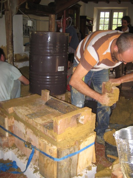

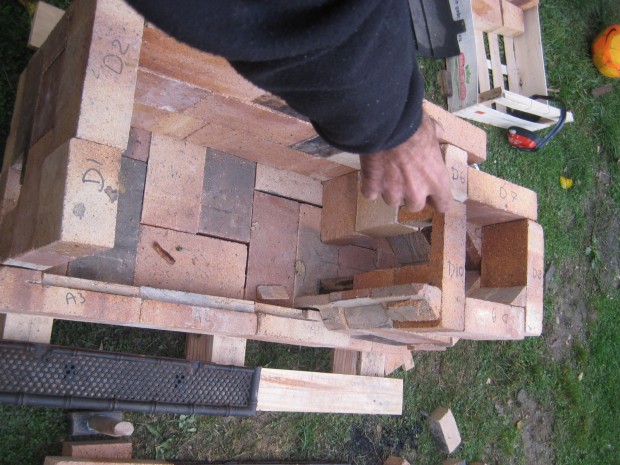

Le montage commence : moment intense, vérifié au niveau tout le temps, collage des briques à l'argile (presque sans cailloux) pour assurer la cohésion le temps du montage (ce collage n'est pas destiné à tenir dans le temps, le foyer est construit de manière auto-stable, et la bauge qui le recouvrira maintiendra le tout ensuite).

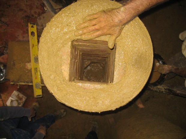

Montage de la cheminée:

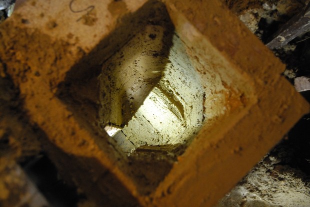

Et une vue de l'intérieure de la cheminée:
Celle-ci est ensuite isolée à la vermiculite-perlite, et un beau bouchon de bauge referme le tout...

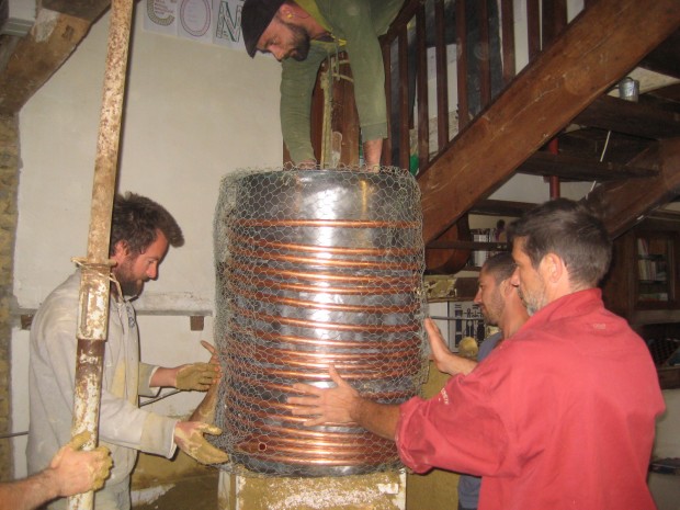

Et puis, on recouvre le tout avec le baril de 200l décapé et entouré de sa couronne de cuivre (35 mètres linéaires, en diamètre 20/22) !
