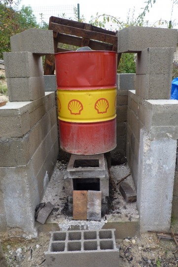

En collant la sole de mon four sur le baril j'aurai une hauteur minimale d'1.40 m pour enfourner. Une petite marche risque d'être nécessaire.
Sur la photo ci-dessous j'ai placé le baril à sa place définitive, sans le fixer.
J'ai juste posé sans les jointer 2 rangs de parpaings pour me rendre compte du rendu final.
Le baril passe juste en dessous du 3ème rang.
Avec les joints le baril dépassera le dessous de la sole : problème technique.
Dois-je couler la sole sur le dessus du baril avec sa cheminée interne qui entrera dans la sole pour venir affleurer la fonte de mon regard d'eau pluviale ?
Montage à blanc du baril
Sur la photo on voit donc 3 niveaux de parpaings non jointés.
Les parpaings du troisième niveau seront coupés sur la face donnant sur le baril pour servir de coffrage à la dalle/sole du four à pain.

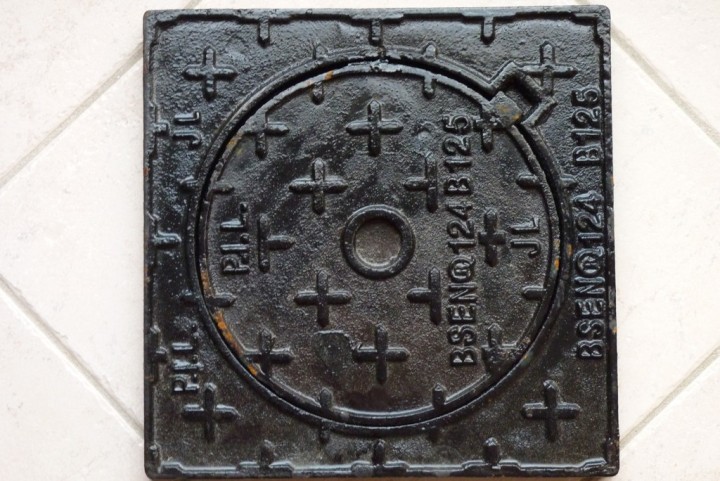

Voici le regard en fonte que je vais mettre dans le four, au-dessus de la cheminée interne.
Il est peint et passera donc au feu dans le baril qui lui aussi est peint.
Le carré fait 300 mm de côté. Le rond amovible fait 230 mm de diamètre. Le passage circulaire au centre du carré fait 200 mm de diamètre.
Gueulard : regard d'eau pluviale.

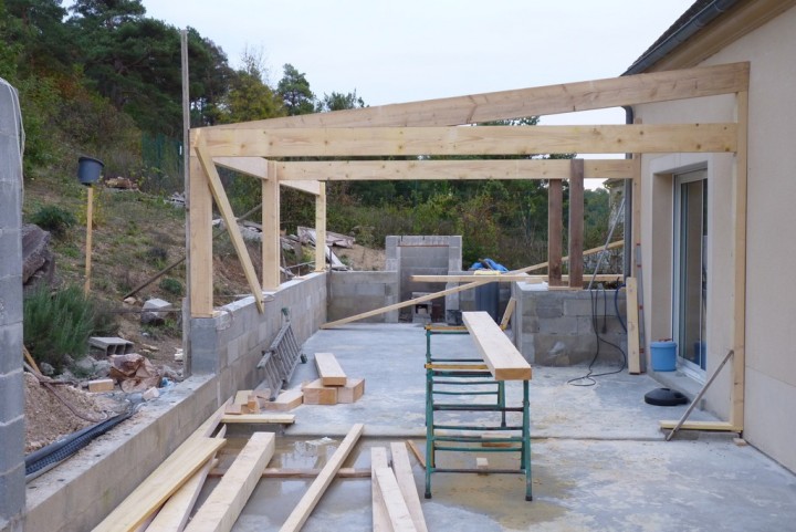

Le montage de la véranda a commencé aujourd'hui. Le Rocket est situé à l'arrière de la photo :
1er jour de montage de la véranda

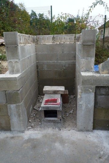

Voici l'état actuel de Rocket :
Préparation pour le coulage de la sole du four pain, plafond du Rocket.
J'attends le retour de ma cheminée interne pour couler la dalle du four à pain .

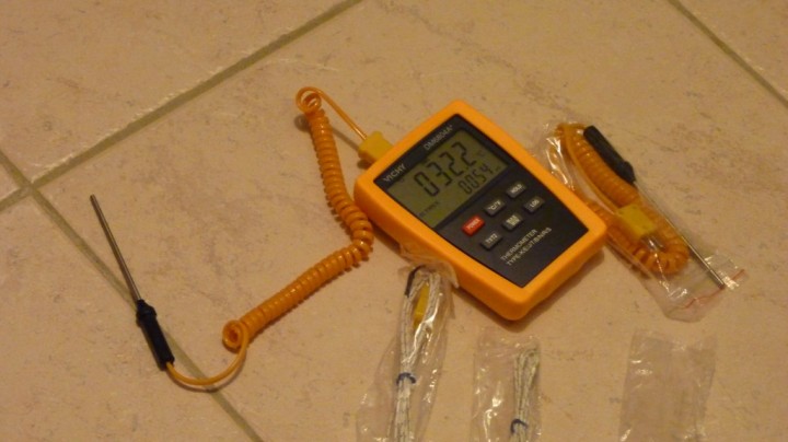

J'ai aussi fait l'acquisition d'un thermomètre qui peut mesurer des températures que le Rocket n'atteindra jamais : 1800°c avec une sonde B , 1370°c avec une sonde K :
Thermomètre pour températures élevées
Où placer les sondes ? Je pense les laisser en place et brancher au thermomètre celles dont je veux relever les températures. Tant pour le Rocket que pour le four à pain.

Placer une sonde dans la chambre de combustion peut être intéressant pour apprendre à faire le feu le plus chaud possible.

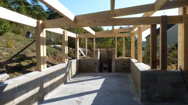

Aujourd'hui fin du montage poteau poutre de la véranda.
Hauteur du four à pain.
Le toit de la véranda devrait être posé la semaine prochaine. Le toit du Rocket aussi. Il me faut donc monter les murs qui contiendront le Rocket / four maintenant.

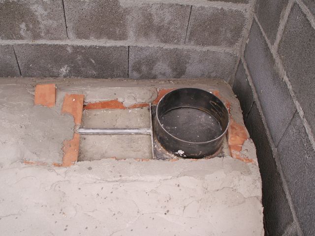

Pour la liaison de la cheminée interne à la sole je prends en compte les avis de Pascal et Ceddz : la flamme viendra lécher ma plaque d'eau pluviale . Je ne fais pas de clé de tirage dans la cheminée interne, donc pas d'ouie compliquée à découper dans la cheminée interne.
La cheminée interne s'arrêtera à environ 5 cm du haut du baril.
Mais le haut du baril sera découpé aux dimensions de la cheminée interne.
La chute du tube qui sert à faire la cheminée interne va guider le feu au-dessus du baril.
Ce deuxième tuyau sera soudé à une plaque d'acier de 3 mm qui sera posée sur le baril et viendra s'insérer dans la sole du four.
Cela me laissera la possibilité de mettre une plaque amovible en dessous de la plaque de 3 mm pour ne plus alimenter le four ni lécher la fonte pluviale.
