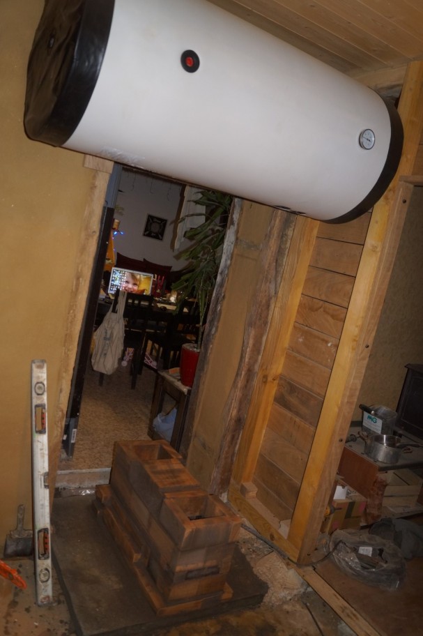

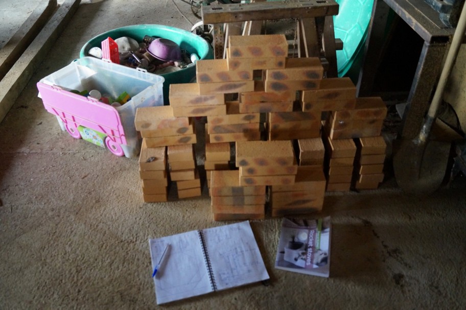

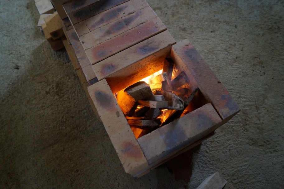

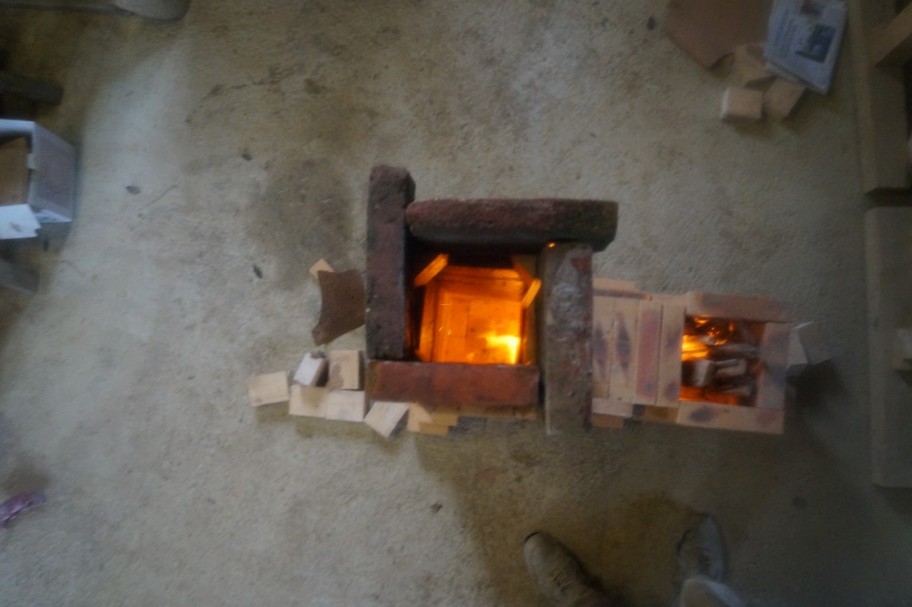

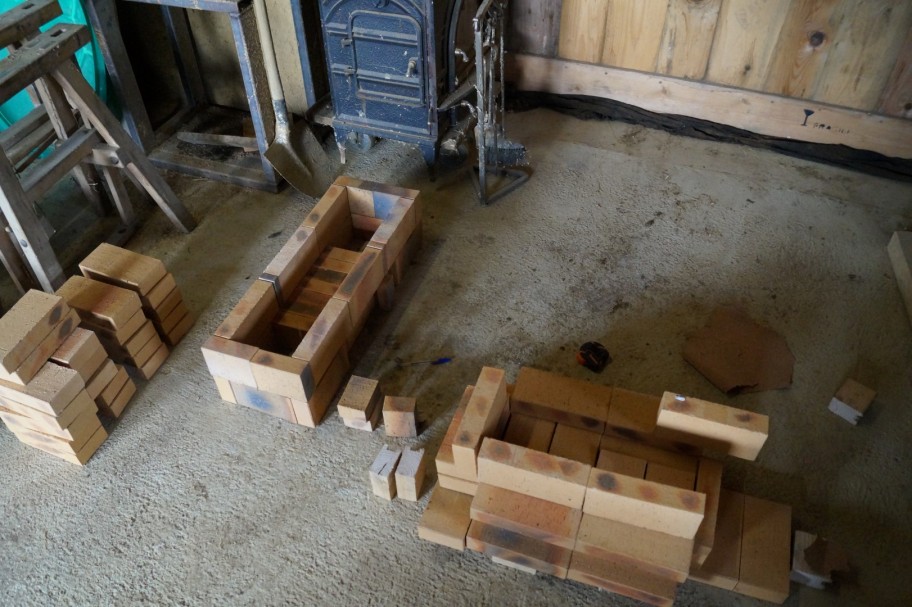

Quelques photos, assemblage à blanc, premier allumage d'un rocket pour moi, 4 feuilles de journal et c'est parti ! Bon je manquais de brique pour la cheminée donc je pense que c'est pour ça que je n'avais qu'un dragon endormi !

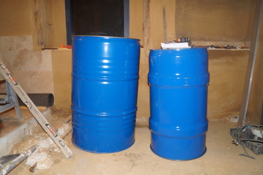

Les barils font habituellement 200 litres.

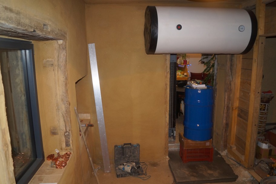

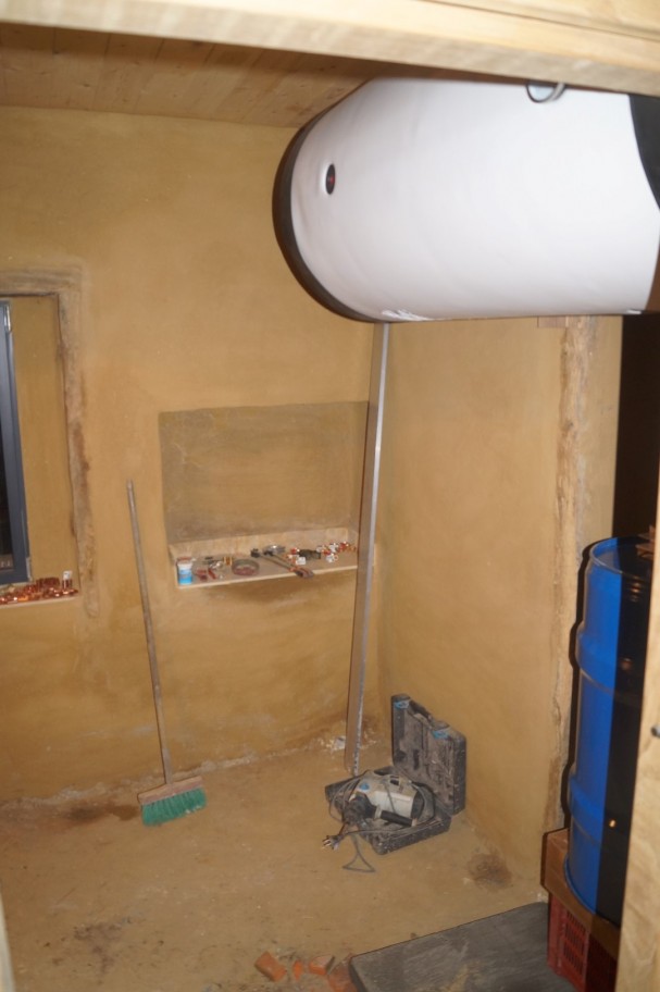

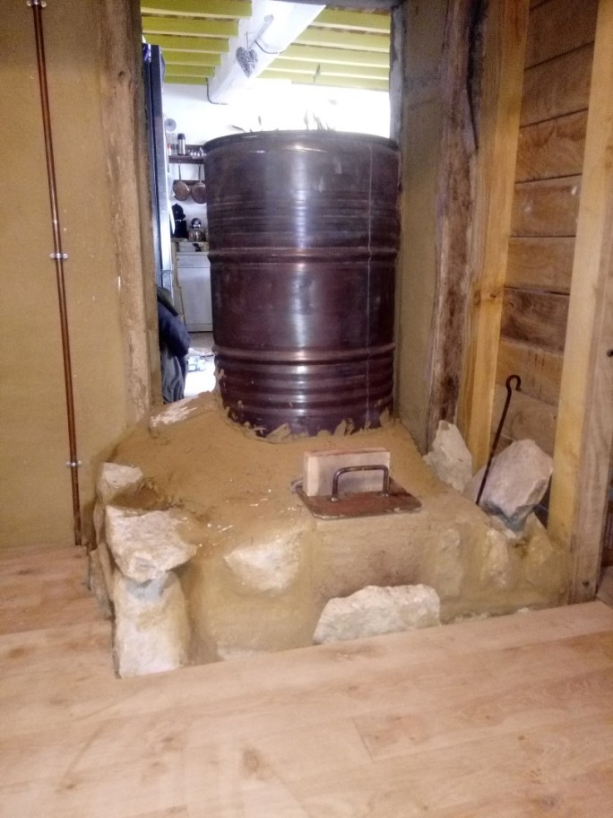

On peut voire ici le ballon, et le futur emplacement du rocket.
Le banc passera sous la niche, sous la fenêtre à gauche et la sortie sera sous la fenêtre.
Et la différence entre un 200L (dia. 57 H.88) et un 120L (dia. 45 H.80)
Oui j'ai bien vue que c'est 200L habituellement, mais le baril est dans le passage d'une ancienne porte dans le pisé, du coup 200L c'est limite, le 120L implique une surface d'échange plus chaude, donc ça devrait bien chauffer mon serpentin en inox, par contre moins d'isolation pour la cheminé intérieur, donc moins de tirage ?

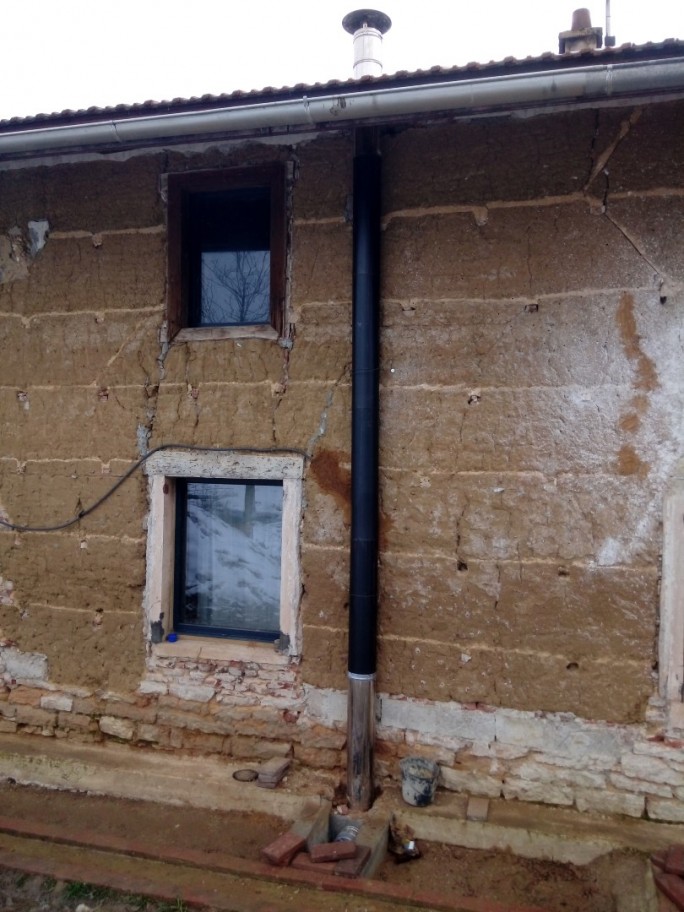

Je suis en attente du tube acier pour la cheminé.

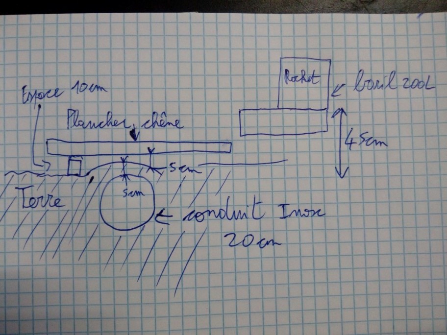

J'ai des questions pratique concernant l'inertie du rocket au niveau du conduit, il fait donc 20cm, en Inox, je compte utiliser le sol pour l'inertie avec 5cm de terre/paille dessus, comme ça je peux mettre le parquet par dessus avec des trappes pour le ramonage
1 - Est-il possible de faire descendre le tuyau d'évacuation à environ 5-10cm en dessous du cendrier (en gros le tuyau serait à -40cm/-50cm par rapport au bas du baril de 200l, si oui pente douce ou peut importe ?

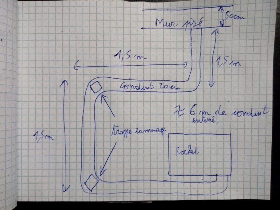

2 - Concernant le ramonage, est-ce qu'il y a une solution afin de réaliser des trappes sur le dessus du tuyau ? Je vais avoir 3 coudes à 90°, séparé d'environ 1,50m chacun, puis un dernier pour la sortie à l'extérieur.

Voilà un plan pour les trappes de ramonage

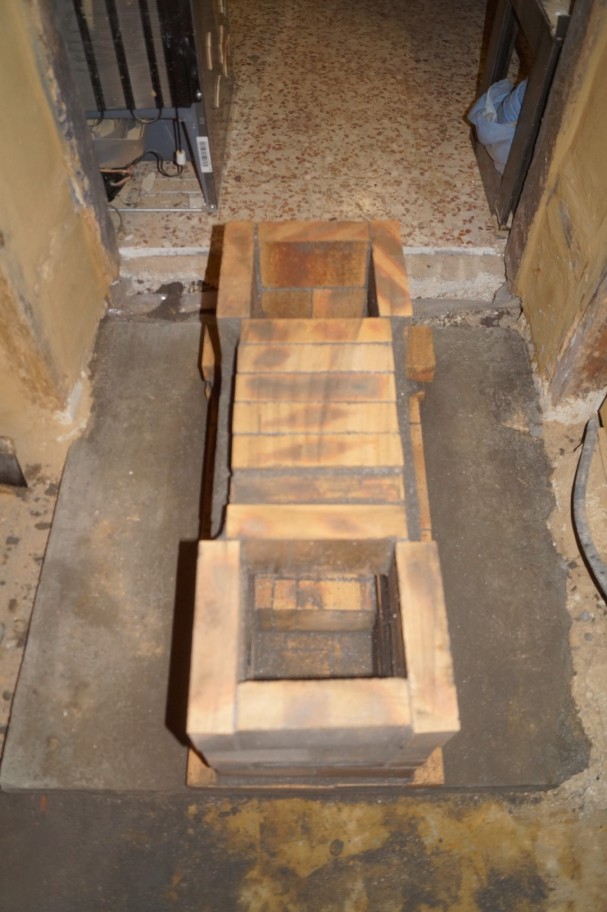

Et le cœur monté
J'ai fait un trip-wire sur la seconde brique comme ceddz, merci pour ton sujet http://www.ecologie-pratique.org/forum/viewtopic.php?showtopic=3830 ça m'a bien aidé B)

Et le cœur monté
