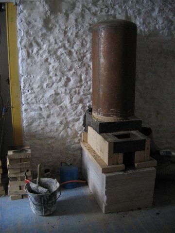

Il est vrai que le système en 20cm est bien dimensionné pour chauffer de 60 à 120m2. Faire un système plus petit ne sera adapté qu'à une petite surface comme ce modèle qui chauffe au total 25-30m2 sur 2 étages :
Rocket stove - Petit modèle
Fait une petite enquête pour voir si tu ne peux pas trouver quelques tuyaux en 200mm autour de chez toi.

depuis quelques jours je me dis que peut être je peux tenter une transformation de mon actuel chauffage (poêle godin rond ), l'entourer de terre, faire un mini banc avec les tuyaux actuels... Je crois que je vais essayer,... voir déja de rallonger les tuyaux et si ça tire toujours avec un petit banc thermique, ramener qq brouettes de terre ds le salon ! un peu sur le modèle de la photo de BERU mais en plus compact (masse autour de la colonne)

Pour ton godin, ben il a la forme ronde, mais comment veux-tu le transformer en cheminée intérieure afin qu'il "pousse" les gaz?
