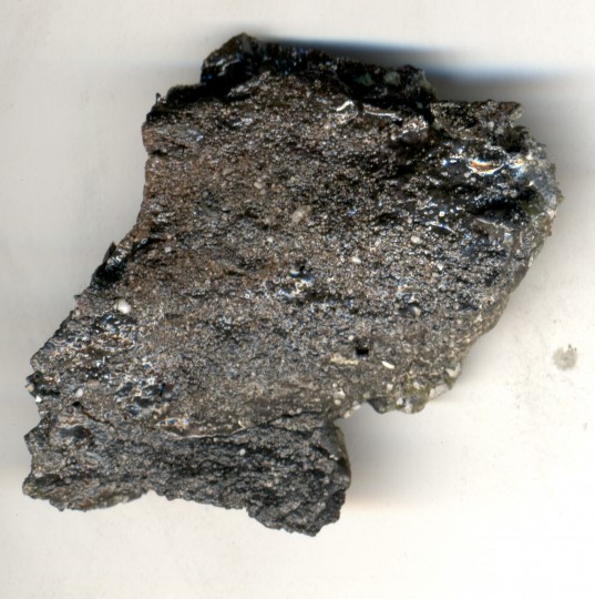

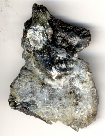

Hier soir je retire les cendres du tunnel de combustion comme tous les jours, et à ma surprise, un caillou accroche sur le coté. En insistant un peu, je retire ce que vous pouvez voir sur la photo, et c'est un morceau qui s'est détaché d'une brique latérale.
Certes, je n'ai utilisé que des briques rouges normales, pas réfractaires, mais de là à les faire fondre :oops: , je m'y attendais pas.

Le plus étonnant, la surface d'une brique a vitrifié, faut dire que pendant le feu elles semblaient rayonner une lumière rouge, comme du métal en fusion !
D'après ce que j'ai pu lire, la terre cuite rouge commence à fondre vers 1300°, et la blanche plus riche en kaolin vers 1800°!!

Voila une expérience inutile mais qui permet d'en tirer quelques enseignements :
* Ne pas faire surchauffer un rocket
* Quand ca surchauffe, son rendement baisse (trop de convection et plus assez de stockage dans la masse)
* Ca peut monter TRES TRES haut :
>1300° dans le tunnel,
>>1000 en haut du heat riser,
probablement +500 au début de la banquette
et en l'abscence de délestage d'eau chaude, risque d'ébullition dans la plomberie.
* les briques non réfractaires ne résistent pas à ce traitement
* Le séchage et la qualité du BOIS sont des éléments déterminants pour le fonctionnement.
Enfin, avant j'avais l'impression de brûler du papier, maintenant c'est comme si je brûlais de l'essence !

Tu dis 1300°C dans le tunnel... tu veux dire 300°C j'espère ?
Salut JC,
Non, c'est bien 1300°, "mille trois cents" degrés, comme on écrirait sur un chèque !
Je n'ai pas mesuré cette température, comme je l'explique, c'est une estimation basée sur le résultat de la "recuisson" de la terre cuite rouge et non réfractaire.
Ca rigole pas un rocket ! Mais une telle température est bien sur exceptionnelle...
