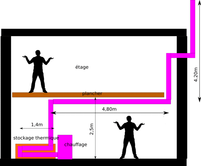

Pour différentes raisons de position du poele et de la sortie de la cheminée, nous pensons à cette configuration :
lien vers le plan
Ca nous donne environ 15m de tuyau...
Je crains d'avoir trop de longueur par rapport au tirage !
Je prévois de travailler avec du 180 de diamètre.
La cheminée serait à 6,5m de haut.
Le passage dans le mur de la cheminée n'est pas encore faite. On peut éventuellement la faire au niveau du plancher pour éliminer 2 coudes.
Pour éliminer le coude en U du stockage thermique et pour réduire la longueur de tuyaux, on pourrait mettre le poele à côté du mur, mais le chauffage sera moins efficace (car moins de surface d'échange dans la masse thermique).
La longueur de tuyaux au plafond sera utile pour chauffer l'étage, quitte à mettre une grille dans la zone au dessus du tuyau pour le passage de l'air.
Est-ce que vous pensez que le tirage sera suffisant avec cette configuration ??
merci de l'aide
Emmanuel

le plan de mon projet est plus visible comme ca :

Yep, je sais bien que ca serait mieux pour l'efficacité mais il y a des zones de circulation pour les gens perpendiculairement au tuyau à 2 endroits, d'où l'idée de le mettre au plafond.
Mon inquiétude, c'est vraiment la longueur de tuyau et le nombre de coude de cette config :question:
Il y a moyen de réduire le nb de coude mais ce sera moins commode...
Y a-t-il moyen de sortir par une autre face du bâtiment?
As tu un plan vue du dessus des 2 étages pour que nous puissions proposer un autre trajet?
