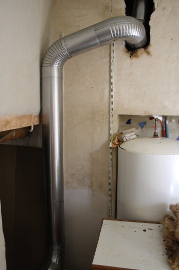

Je viens de construire mon Rocket Stove aussi !! Il chauffe tres bien, je l'adore mais jai des gros problemes. de condensations. Au debut, quand le poêle séchait, c'était peut être normal, mail il est sec maintenant.Quand je chauffe, l eau coule parfois en gouttes régulières. Heureusement pas toujours. Cest surtout a l'endroit où les tuyaux rejoignent la cheminee externe.Mais pas seulement.
La cheminée est de 8m et nous avons tubé seulement 6m, il manquaient des tuyaux....et nous avons reduit le diametre des tuyaux de 200 à 153 cm de diametre avant l'entrée dans la cheminée. Cette semaine nous allons re- monter sur le toit ( j y vais pas, cest trop haut) ..et voir.
Est ce que quelqu un avait ce probleme ou est-ce que je suis la seule ???????

la montée vers la cheminée
