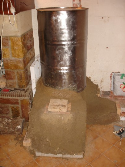

C'est bien ce que je pensais Ceddz (que les fumées voudraient courir vers la sortie sans s'attarder dans les recoins) mais comme lors d'un essai récent j'ai vu les fumées sortir par le Té de la deuxième chambre, je m'inquiétais un peu. En fait, la masse était super humide et il me manquait un tampon pour fermer le Té, alors je l'avais bouché avec ce que j'avais sous la main (une vieille serviette éponge), trop pressée que j'étais d'allumer le feu !
Et non, le poêle n'a pas pu fonctionner l'année passée car il n'était pas terminé, raison pour laquelle mon album photo n'était pas terminé non plus !
Entre-temps, on m'a prêté une bétonnière et je l'aime beaucoup cet engin !
Résultat : rocket presque terminé. Je viens tout juste de recevoir le tampon et le tuyau qui me manquaient pour finaliser la bête !
Le tuyau, c'est pour remonter l'évacuation à l'extérieur (il y en aura deux en tout). Encore une petite couche de bauge avec paille pour terminer et il me manque la masse dans la salle de bain, mais il n'y en a pas beaucoup et ça pourra fonctionner sans en attendant.
