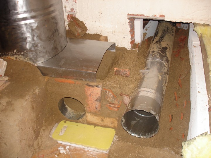

ça commence dans le conduit vertical de la SDB pour finir dans le cendrier, c'est embêtant, ça fait fondre la bauge et ça pue (comme si on avait fumé un paquet de cigarettes sans aérer) :sick:
Sortie des tuyaux dans la salle de bain salle de bain.

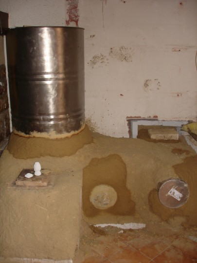

Gros problème de condensation au premier "vrai" allumage.
Sinon, je sais maintenant que je dois remonter en bauge autour du baril car à ce niveau, la chaleur ne va pas se stocker dans la masse qui se trouve dans les chambres (banquette à peine tiède dans la première chambre après deux heures de chauffe).
Après trois allumages, gros problèmes de condensation (depuis le premier)

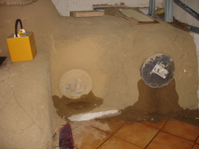

Que faire : faire du feu et encore du feu (qu'avec du bois bien sec hein ! ) et attendre que toute l'eau s'évapore de la banquette, cela peut prendre quelques jours voire semaines.
Vu comment ca coule au niveau des trappes, c'est normal que la banquette ne soit pas tellement chaude, les calories sont toutes absorbées pour évaporer l'humidité que l'argile récalcitrante de veut pas laisser partir
La banquette à peine tiède après deux heures de chauffe c'est normal, surtout si vous venez de commencer à faire vos premiers feux.

@Ceddz : En fait il ne s'agit pas que de l'humidité de la banquette car la condensation commence là où il n'y a pas encore de masse (voir photo SDB) et puis dégouline, @ Pascal, jusqu'au cendrier suivant le sens de la pente. Jusque là c'est logique.
j'ai consulté ton livre aujourd'hui Pascal et il me semble que je n'ai pas fait la pente dans le bon sens :oops: , elle commence du foyer pour aller de plus en plus haut vers la SDB.
Mais je me dis que si j'avais fait le contraire, j'aurais une mare d'eau stagnante dans le coude qui remonte à la verticale.

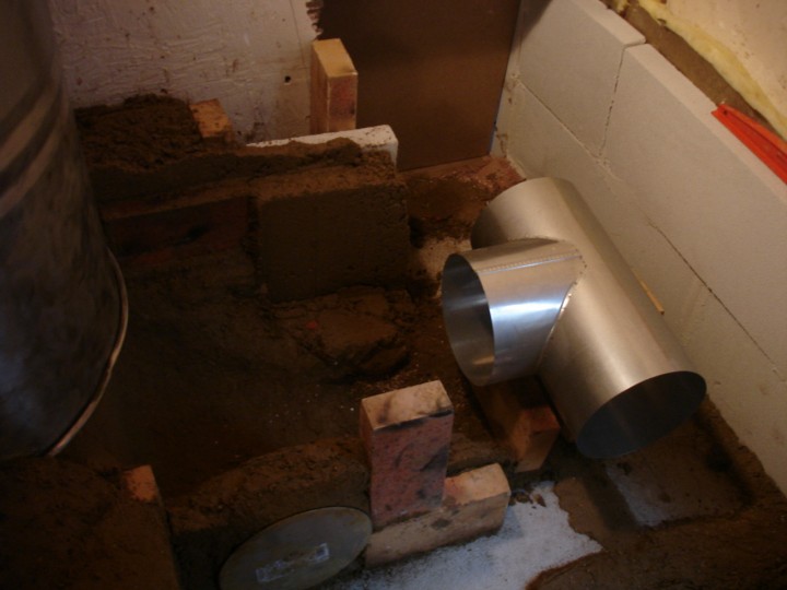

@Pascal : les parties femelles sont en aval du foyer. Heu, pour qu'il n'y ait pas de confusion en fait si tu regardes sur mon album, je n'ai pas eu le choix. En effet, je commence mon tubage par un Té, donc après les tuyaux ne pouvaient s'encastrer que dans un sens.
Si Cécile, l'eau que tu vois au niveau du tube sans masse vient de la partie en terre encore humide. Les fumées transportent la vapeur chaude qui condense sur n'importe quel point plus froid.
Brules-tu du bois bien bien sec ?
Quand au schéma du livre (pente descendante), il n'est possible qu'en cas de cheminée démarrant à l'extérieur de la maison en bas de mur. Un té placé ici permet d'y piéger la condensation et l'évacuer dehors.
Dans le cas d'une montée verticale à l'intérieur de la maison, ce n'est guère possible, et il me semble que c'est même mieux dans ce cas d'avoir une pente montante. Ainsi les condensats vont ruisseler et redescendre vers un point plus chaud plus près du foyer et avoir une deuxième chance de s'évaporer.
Une fois la banquette complètement sèche, il n'y a quasiment aucune condensation, du moins elle est invisible, amoins de bruler du bois trop humide...
Quand au sens des tubes, il me semble que c'est dans l'autre sens normalement :Les parties femelles des tubes se montent du coté sortie et les males coté foyer. Mais je ne suis pas sur de bien voir sur les photos.
Et de toute façon, même quand c'est monté dans le bon sens avec des colliers et du scotch pour étancher, la flotte en excès trouve quand même toujours un endroit pour s'échapper des tuyaux horizontaux...Le bon sens des tubes pour éviter les fuites n'est vraiment efficace qu'en vertical.
Pas d'inquiétude pour moi, fais encore du feu pour bien tout sécher et le souci disparaitra rapidement. On réalise pas la quantité d'eau qu'on balance dans cette masse, et qui devra entièrement s'évaporer....
