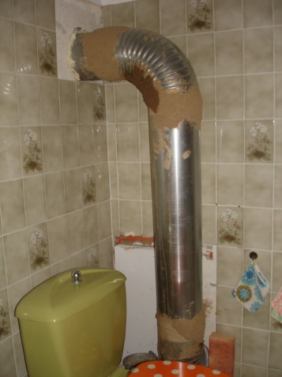

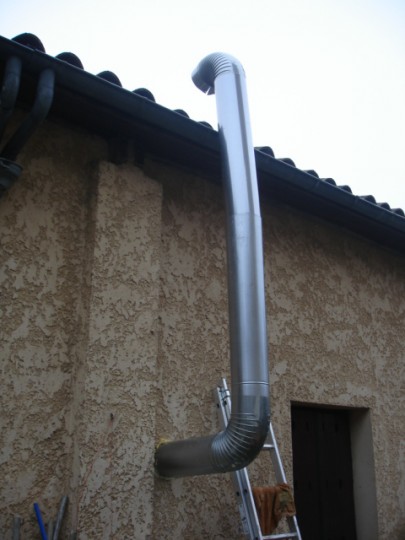

Bonjour Homer,
Je ne pourrais pas répondre à toutes tes questions, mais au moins quelques unes !
Mon évacuation (verticale) est de 3 m de haut et dépasse le bord du toit d'une trentaine de centimètres et en ce qui concerne le tirage, c'est OK.
Elle commence à l'intérieur (ce que je te déconseille, voir forum "condensation") et se termine à l'extérieur.
Sortie des tuyaux dans la salle de bain salle de bain.
Sortie "presque définitive"
Laisse tomber les tuyaux double paroi trucmuche, j'ai mis de l'aluminié et vu la température à la sortie du tuyau (y compris la partie à l'intérieur, dans la SDB ), pas la peine d'investir dans plus cher.
Ceci dit, aurais-je moins de problème de condensation avec un tuyau double paroi ? Voilà que ma réponse, entraîne une autre question ! De toutes façons, ça rentrait pas dans le budget.

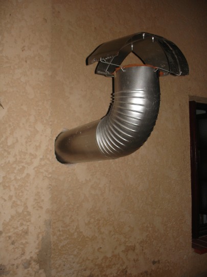

Bonjour tous,
Homer : ma banquette est construite sur une dalle de béton cellulaire, niveau isolation, ça le fait. Par contre, j'ai une largeur / hauteur de 50 cm et effectivement, c'est un peu trop, surtout dans le cas de mon rocket (le foyer est dans le salon et la banquette dans les deux chambres qui suivent).
Plus qu'une solution : mouiller et racler le surplus :roll:
De plus mes flambées ne sont pas méga extraordinaires, ça fonctionne, mais je me rend compte que ça pourrait être plus intense. J'ai parfois des problèmes de fumées qui remontent, ce qui me permet de revenir au véritable sujet de ce fil ! ;)
J'ai provisoirement mis un coude pour terminer ma sortie et il n'est pas orienté dans le bon sens, le vent s'engouffre parfois dedans, résultat : ça fume dans la maison, normal !
J'ai bien essayé de faire pivoter le coude mais il ne veut plus bouger le bougre (en plus c'est en bord e toiture, autant dire que ça devient dangereux de trop forcer à cet endroit.
Je pense que l'idéal serait d'améliorer le premier petit chapeau que j'avais et de terminer donc à la verticale.
Comme ça avec 2 m de tuyau de plus et un chapeau qui couvre entièrement.
